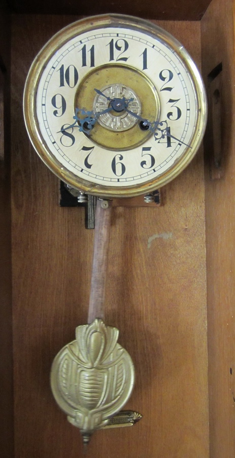

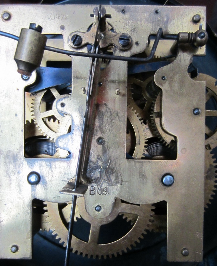

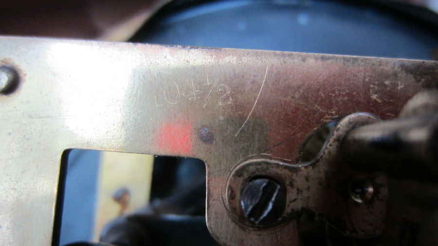

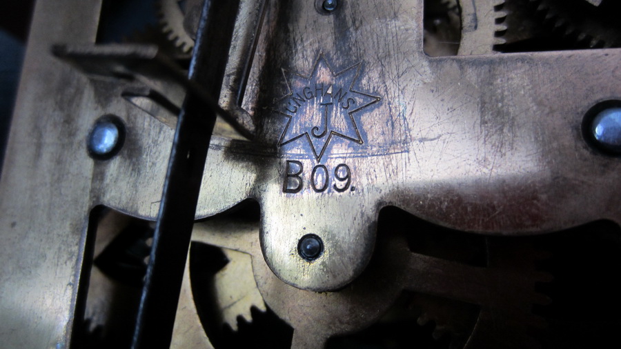

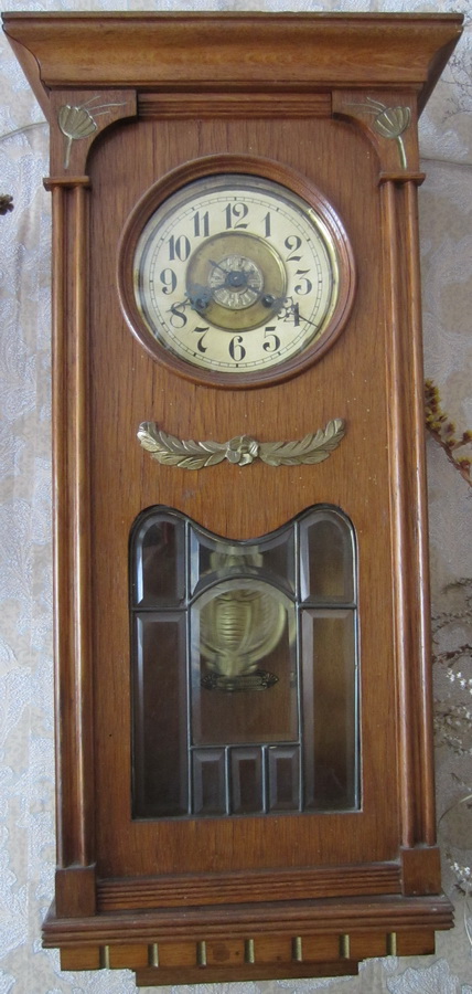

Добрый день, уважаемые форумчане!
Хотелось бы узнать дату выпуска часов, а так же о первоначальном внешнем виде. Есть подозрение, что механизм, циферблат и корпус от разных часов. Развейте сомнения или подтвердите, пожалуйста.

Добрый день.
Ваши часы сделаны в 1909 году.
Маятник такого дизайна фабрика Юнгханс использовала, но для данного корпуса он выглядит коротким.
Стрелки скорее всего то других часов, к тому же они сделаны недавно.
Вероятно это "сборка".
С уважением.
С.Д.

Я бы предположил, что механизм от Берлинера от Юнгансов переселился в данный корпус, по стрелкам Сергей Дмитриевич уже указал, да и великовата минутная.
