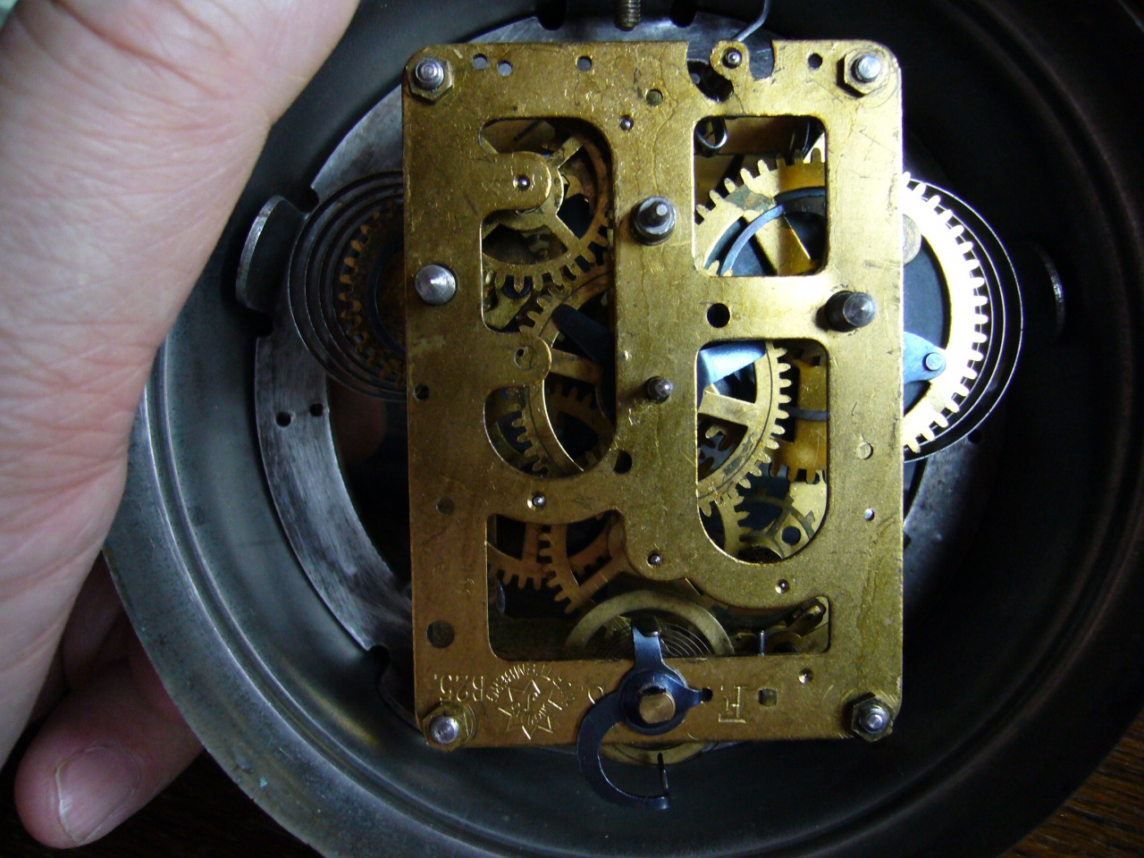

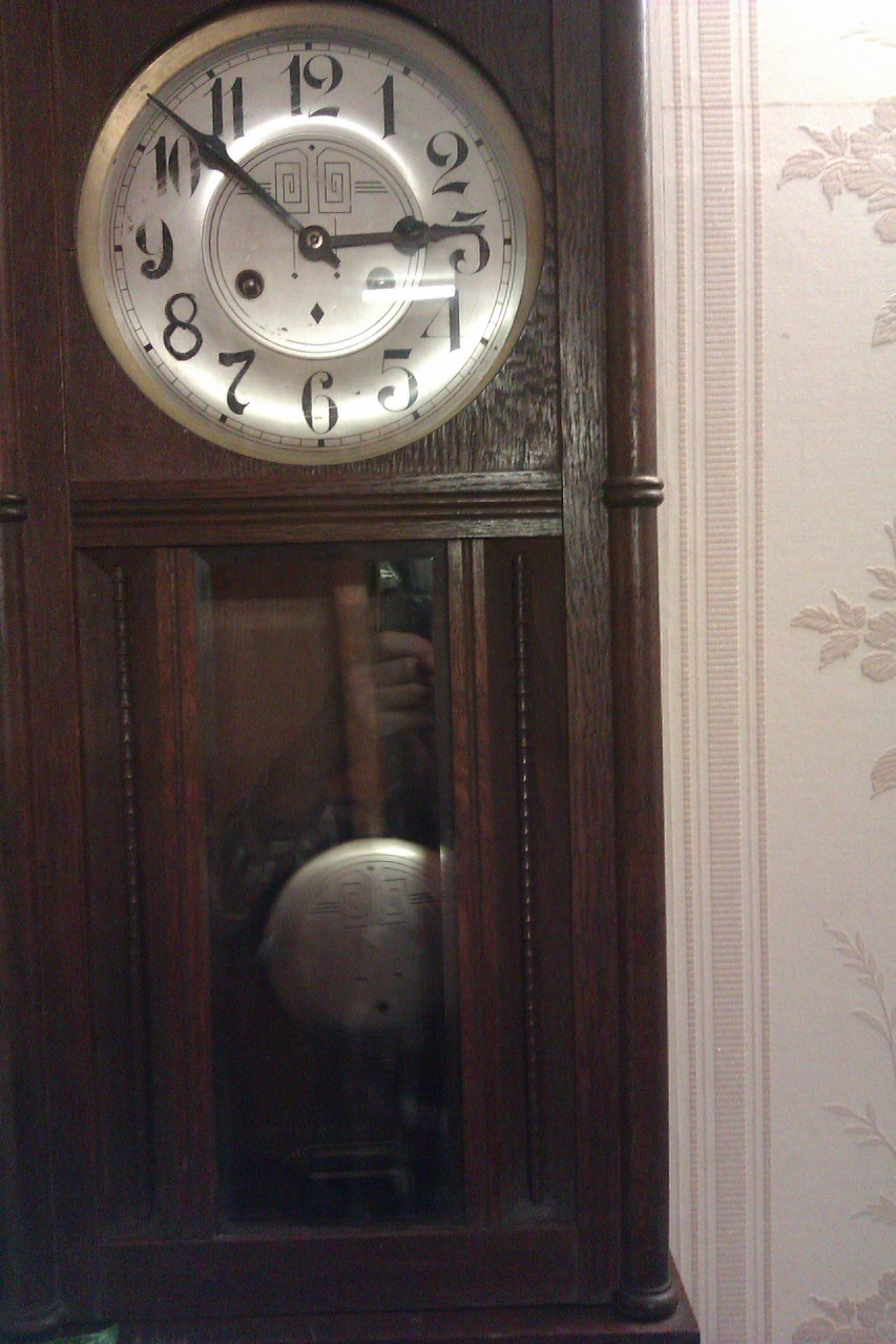

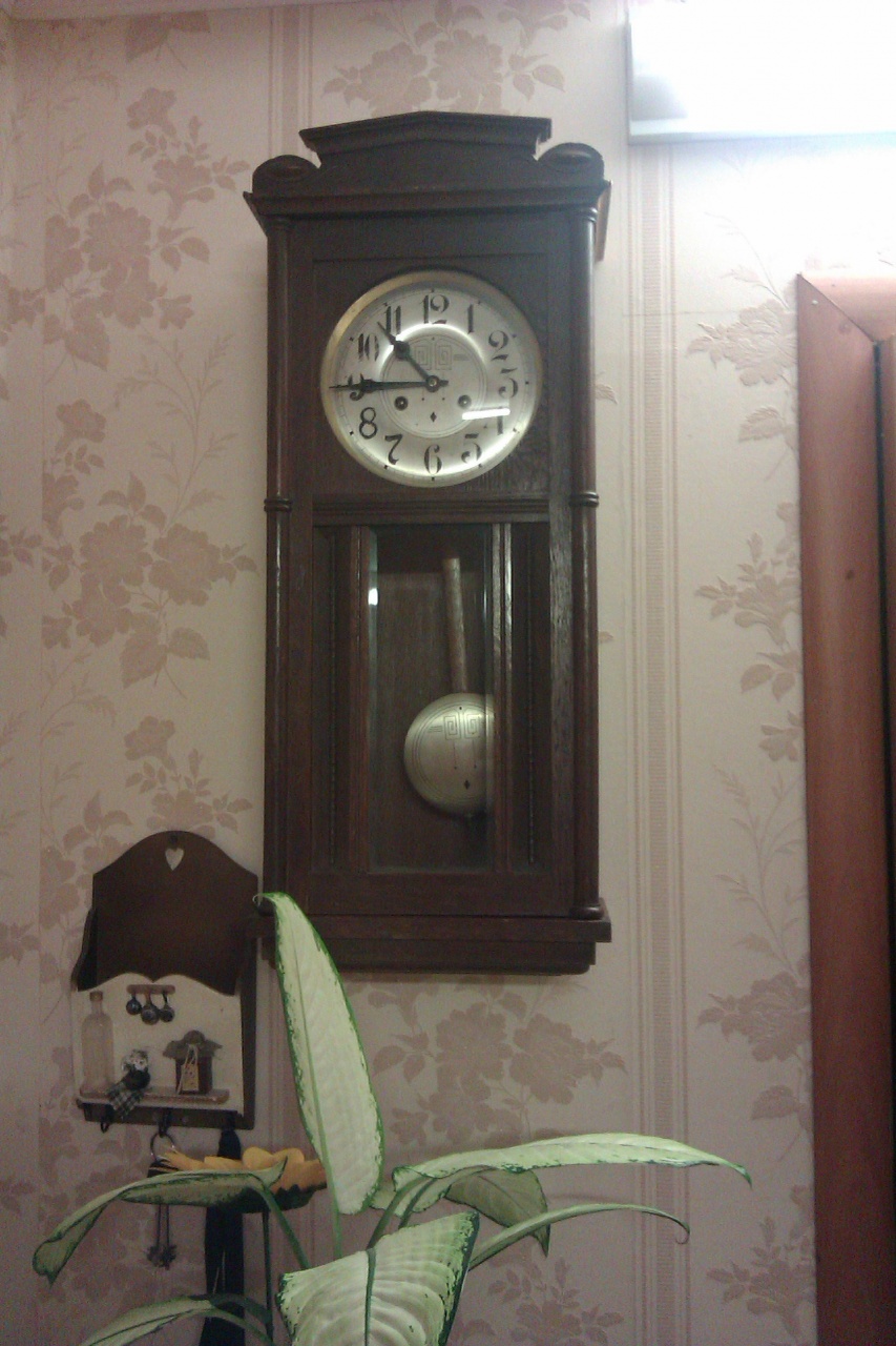

здравствуйте на механизме а11 ,а вот корпус,маятник и циферблат онм оригинальны?Нажмите на изображение для увеличения

Добрый день, aivan!
Замечательные часики в стилистике позднего модерна. Все абсолютно родное и соответствует году выпуска механизма (1911).

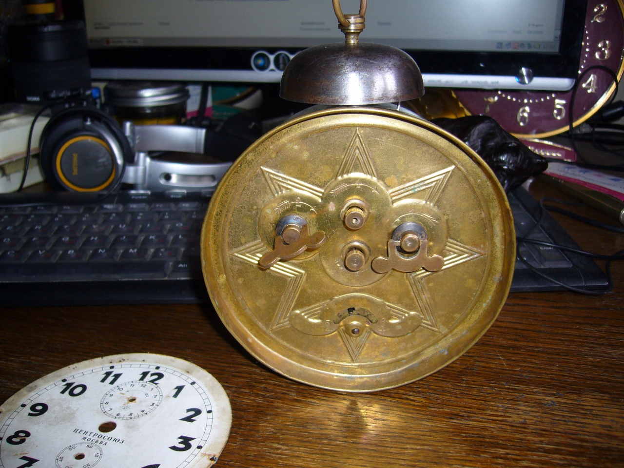

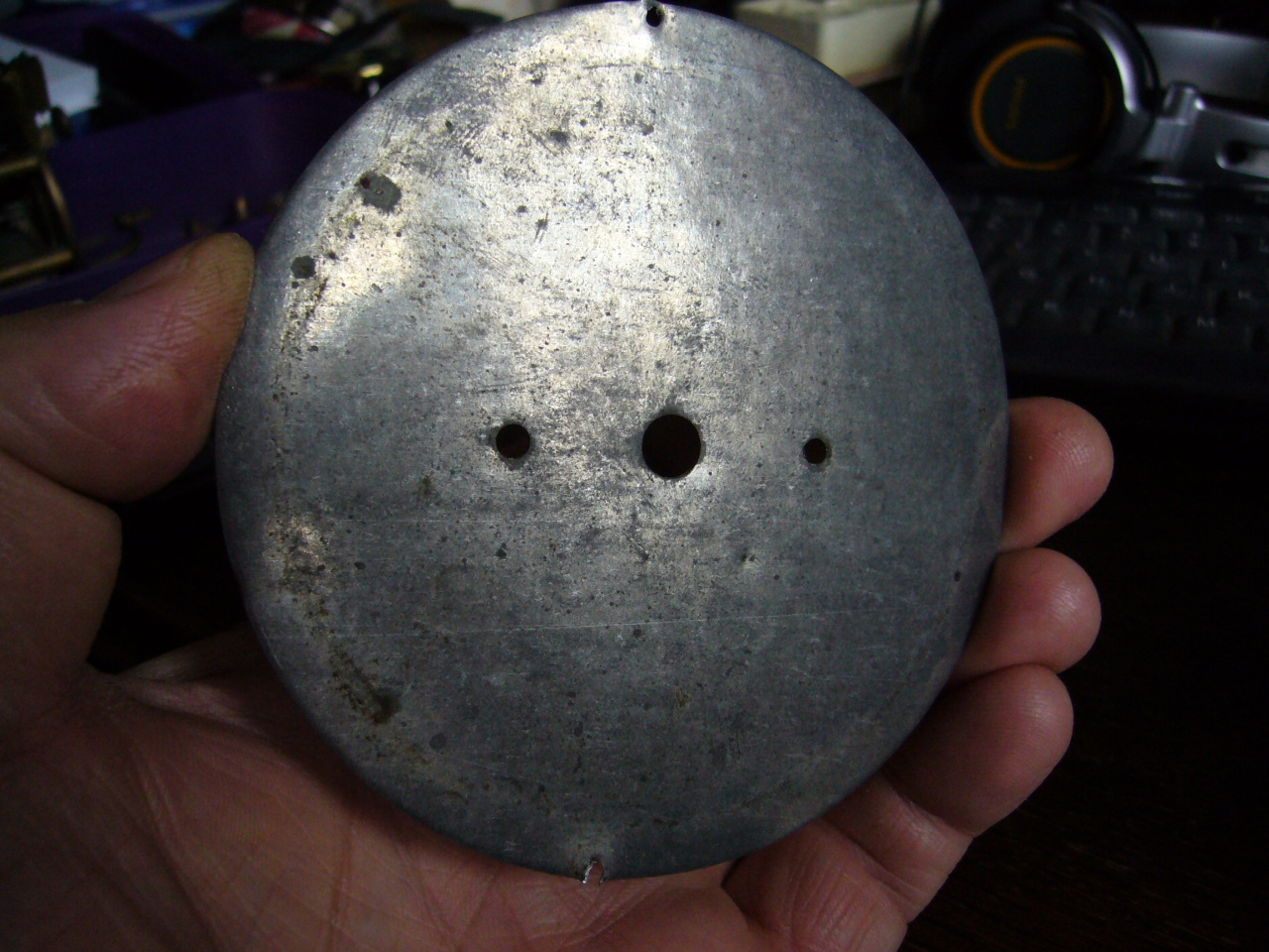

Достался вот такой будильник. Что радует - хорошей сохранности и комплектности. Интересная особенность - циферблат картонный, но на металле.

Есть вопросы:
Насколько я понимаю, это 25-ый год? Оси маятников того времени должны быть на конусах или на камнях? Уж больно здесь маятник похож на Янтаревский. И опора на камнях.
После приведения в божеский сид и рабочее состояние, довольно точно идут. За сутки +- 1 - 2 минуты.
Из недостатков: отсутствует рычаг фиксации боя. А он там, мне кажется, точеный. Нет ли у кого лишнего?
Спасибо всем обратившим внимание и откликнувшимся!
С уважением. Евгений.

Сообщение от Evgeni Посмотреть сообщение
Это скорее закономерность, тогда все так делали.

Привет!
1. На конусах
2. Рычаг фиксации боя крепился снаружи на ось под колокольчиком.

Сообщение от Алекс Посмотреть сообщение
Привет!
1. На конусах
Я это знаю. Как в будильниках 40-50 годов. Только сама рукоятка точёная. Хотелось бы поставить что-то близкое к оригиналу.

Да, точёная.
