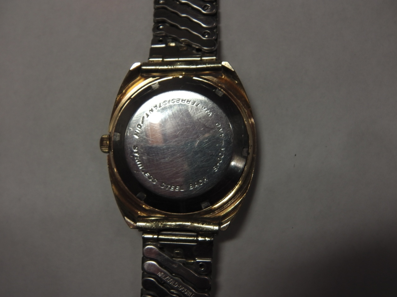

Здравствуйте! Расскажите пожалуйста о часах Junghans automatic. Интересует их год выпуска и стоимость.
Фото прилагаю.Заранее спасибо.
