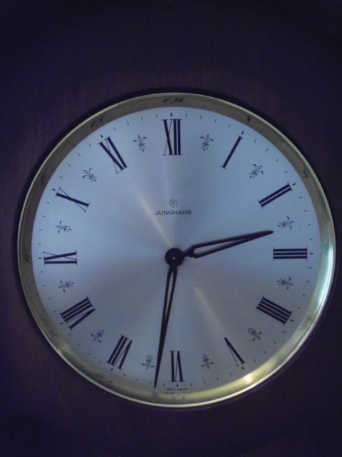

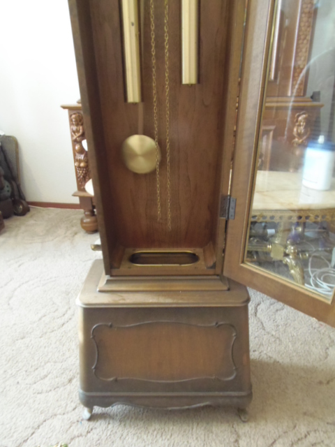

Здравствуйте! Извините, если что делаю не так, но мне срочно нужен совет знатока. Перед вами часы-дайте им краткую характеристику, пожалуйста. Я очень хотела приобрести напольные часы с боем, любого производителя, лишь бы механизм боя был не очень громким и не "грубым". Мне нашли такие в Германии в антик.магазине, говорят, что бой нежный и мелодичный. Фото внутреннего механизма нет, мне кажется, что родное стекло должно быть с фацетом. Вообщем, жду Вашей оценки того, что на фото -мне это может оказать помощь в принятии решения на покупку. (цена на них поставлена 16т.р.)

Здравствуйте Luy59
Я не встречал таких часов производства Юнгханс. Странные они какие-то.
Известно что фабрика успешно работала до 2000 года, на мой взгляд эти часы могли быть сделаны в конце прошлого века, поэтому стекло может быть и без фацета, а дверные завесики вообще - супер.
Подождите комментарий Олега.

Сообщение от Сергей Дмитриевич Посмотреть сообщение
...Странные они какие-то....а дверные завесики вообще - супер...
Спасибо за ответ, Сергей Дмитриевич! Вот и мне они показались "странными"- я прочитала всю тему и посмотрела размещенные в ней каталоги -ничего подобного не увидела. А еще мне сегодня написали, что завода в часах нет, работает от движения маятника, нужно только цепи поднимать. Может такое быть? Если честно, то я уже влюбилась в эти часы, особенно в их бой (тоже прислали послушать)-просто сказка! Ваше мнение мне необходимо, скорее, для общего развития и понимания, т.с. Решение о покупке почти принято, но мне не безразлична история этих часов. Мои знакомые-продавцы не дали о часах никакой инфы.

Здравствуйте.
Что бы получить более полную информацию о часах необходимо видеть самое главное, механизм часов.
На фото можно увидеть только шкаф.
О том что у этих часов нет пружин для завода, Вам сказали правильно, в качестве двигателя у них используются гири, на цепях, это нормально.
Попросите у продавца подробные фото механизма, тогда можно будет сказать что-то более определённое. И не волнуйтесь о срочности. Деньги не малые, у продавца за этими часами очередь не стоит, он больше Вас заинтересован в продаже, и ещё поторгуйтесь, цену он наверняка опустит.

Добрый вечер!
Тут врят ли что-то еще можно добавить. Часы, вероятнее всего, выпуска 70-х годов XX столетия, клеймо на механизме только подтвердит эту догадку. Нравится - берите, хороший подарок себе на новый год
