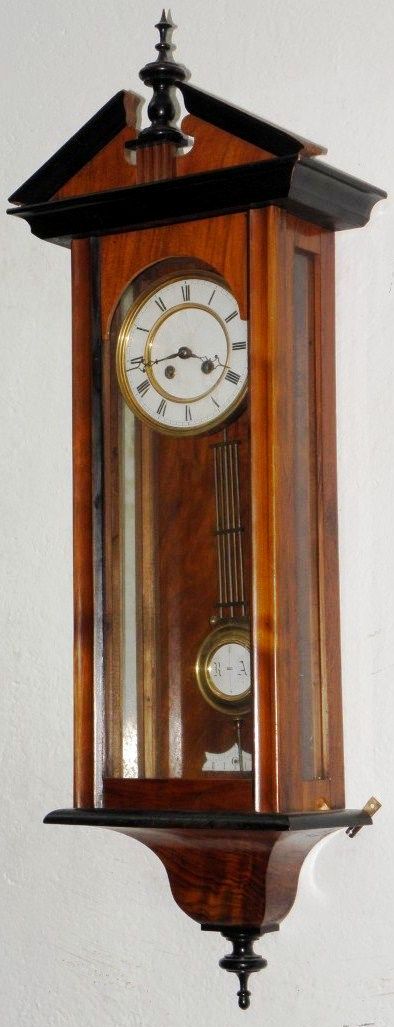

Сообщение от Sergal Посмотреть сообщение
Остался вопрос с корпусом может есть у кого каталог чтобы понять каких деталей именно этому типу не хватает?
Я думаю корпус Ваших часов изначально мог выглядеть примерно так.

Сообщение от Сергей Дмитриевич Посмотреть сообщение
Спасибо, очень похоже, расцветка немного другая только. А зачем на фото справа снизу на нижней полке на корпусе металлическая планочка торчит???? У меня она тоже есть, так и не понял для чего....
Такие планочки имеются на всех настенных часах, в ней есть дырочка с резьбой, в эту дырочку закручивается винтик с красивой шляпкой, при помощи этого винтика упирающегося в стену (вернее двух винтиков), корпус часов фиксируется на стене. Иначе, когда Вам необходимо будет открыть дверку корпуса что бы завести часы, центр тяжести корпуса на стене сместится и часы наклонятся влево. А упирающиеся в стену винтики не дают корпусу смещаться по стене.
