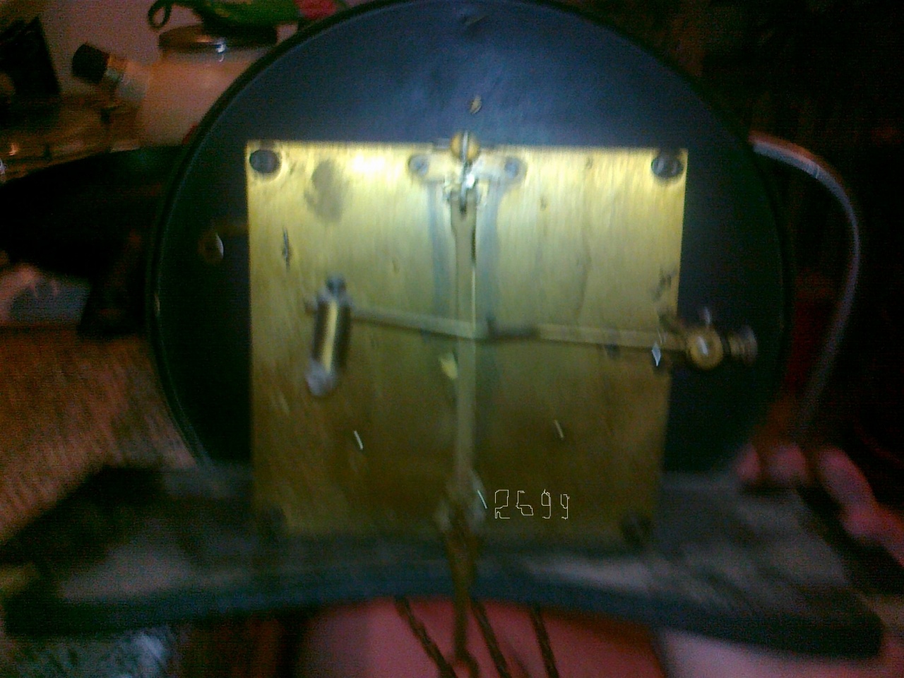

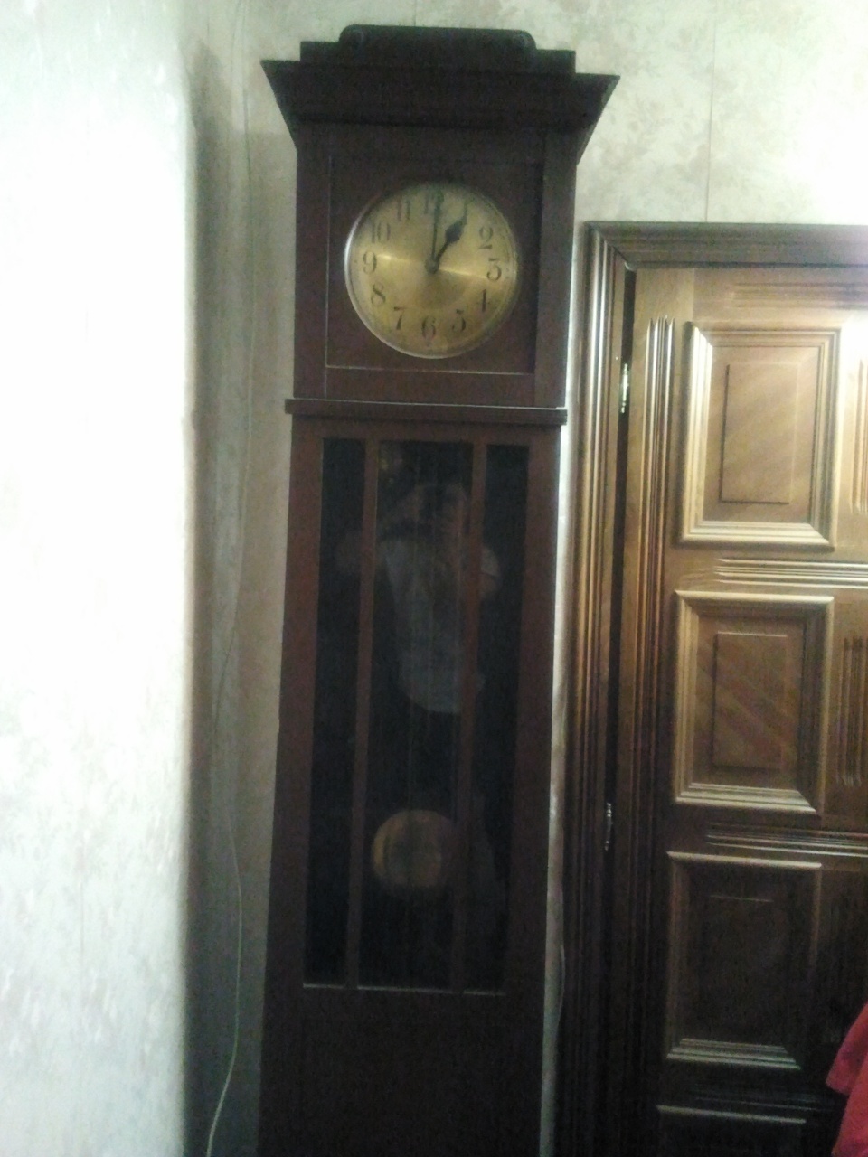

Старый 23.04.2012, 20:17
Ramsay Ramsay вне форума
Регистрация: 22.04.2012
Сообщений: 3
Сказал(а) спасибо: 2
Подскажите пожалуйста возраст часов и примерную стоимость. Зарание спасибо. (на задней стенке механизма выбиты цифры 2699)

  #384
Старый 23.04.2012, 20:30
Алекс Алекс вне форума
Регистрация: 12.12.2006
Сообщений: 2,789
Сказал(а) спасибо: 729
Поблагодарили 1,414 раз(а) в 920 сообщениях
Судя по всему 1929 год, +-1000$

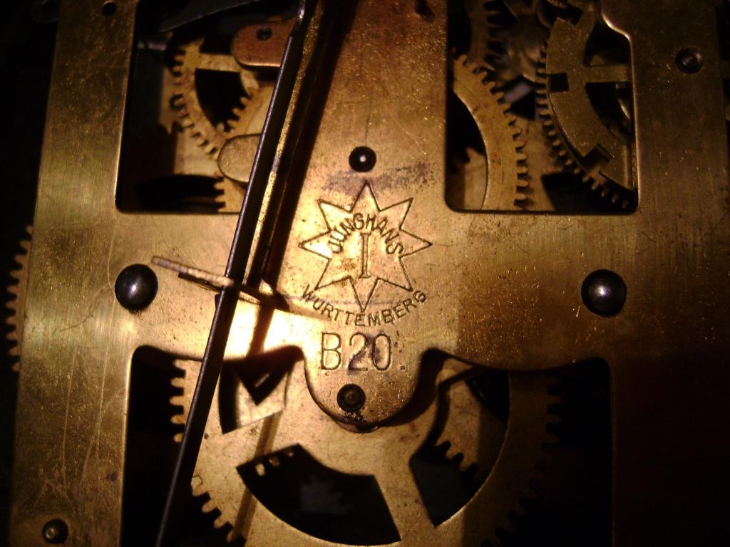

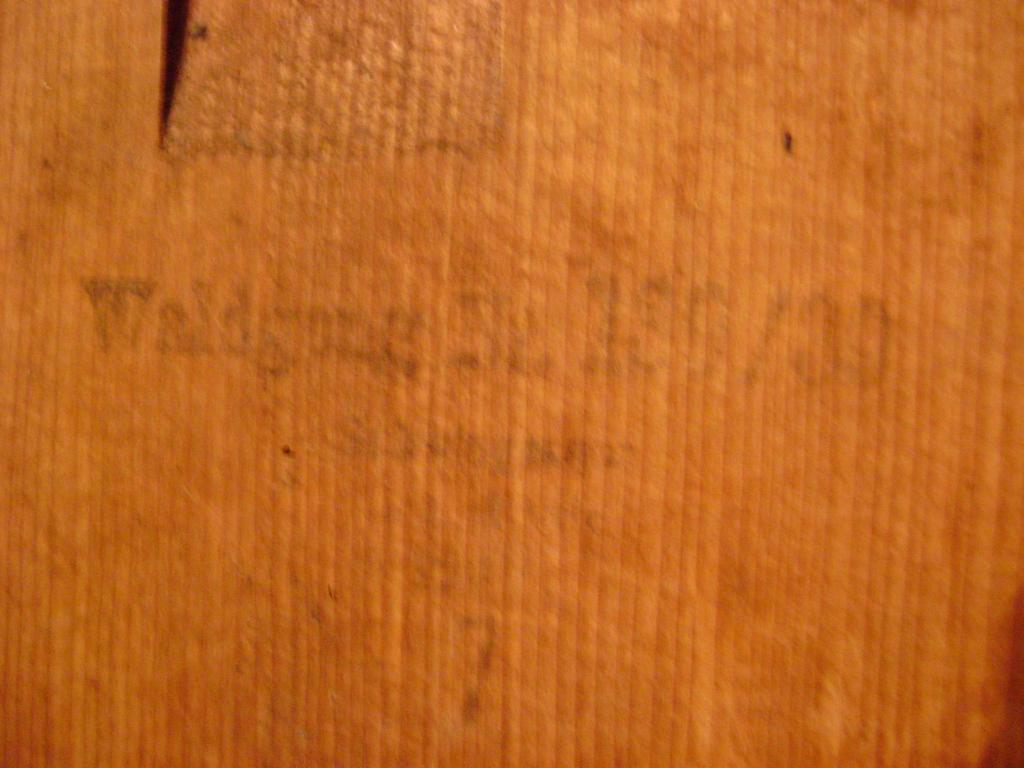

Старый 21.05.2012, 11:47
Аватар для Сергей110
Сергей110 Сергей110 вне форума
Регистрация: 28.03.2010
Сообщений: 149
Сказал(а) спасибо: 81
Поблагодарили 101 раз(а) в 41 сообщениях

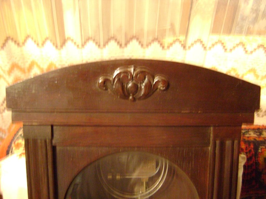

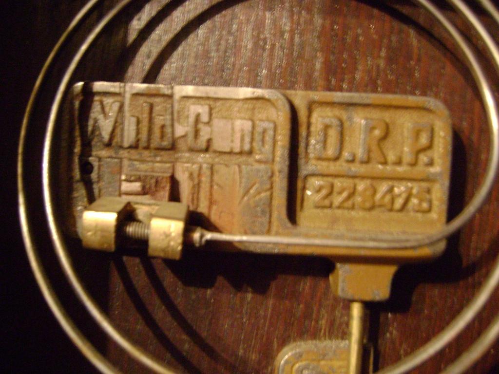

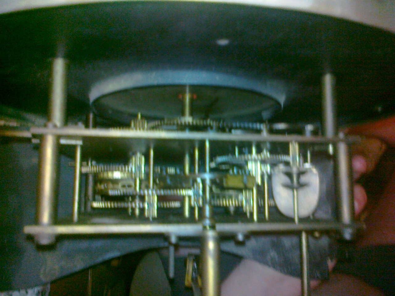

Junghans B20
День добрый.
Подтвердите или опровергните мои догадки.
Насколько я понял, сие есть Junghans второй половины 20 года.
Остальные надписи и цифры лично мне ни о чем не сказали, может кто-то из понимающих в этом людей расшифрует)
У часов две проблемы:
Первая: бой опаздывает на пять минут (бьют в пять минут и в 35);
Вторая: иногда под собственным весом проворачивается часовая стрелка.
Как лечить не знаю, опять же надеюсь на помощь знатоков.

  #387
Старый 21.05.2012, 19:02
Аватар для Сергей Дмитриевич
Регистрация: 21.04.2010
Адрес: Беларусь г. Барановичи
Сообщений: 8,733
Сказал(а) спасибо: 660
Поблагодарили 5,565 раз(а) в 3,980 сообщениях
Здравствуйте Сергей.
С датировкой Вы определились правильно.
Что касается неисправностей, они несложные, но если у Вас нет практики в ремонте часов лучше доверьтесь специалистам.
Для регулировки правильности срабатывания боя нужно снять циферблат и выставить нужные детали в правильное положение. Можно поступить и проще, немного провернуть минутную стрелку на оси. Но для этого её обязательно нужно снять.
Что касается часовой стрелки тут могут быть варианты. Либо прослаблена сама стрелка, либо сломан часовой триб.
С уважением.
С.Д.

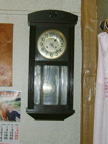

Старый 12.06.2012, 22:20
Аватар для OTARD
OTARD OTARD вне форума
Регистрация: 12.01.2012
Адрес: Россия Санкт-Петербург
Сообщений: 202
Сказал(а) спасибо: 146
Поблагодарили 173 раз(а) в 95 сообщениях
Регулировка скобы
Добрый вечер. Отрегулировал равномерность хода. Регулирую положение зацепления анкерной скобы. От "тика" до "така" возможна регулировка 30-42 мм. по концу маятника. Как правильно?
С уважением, Андрей.

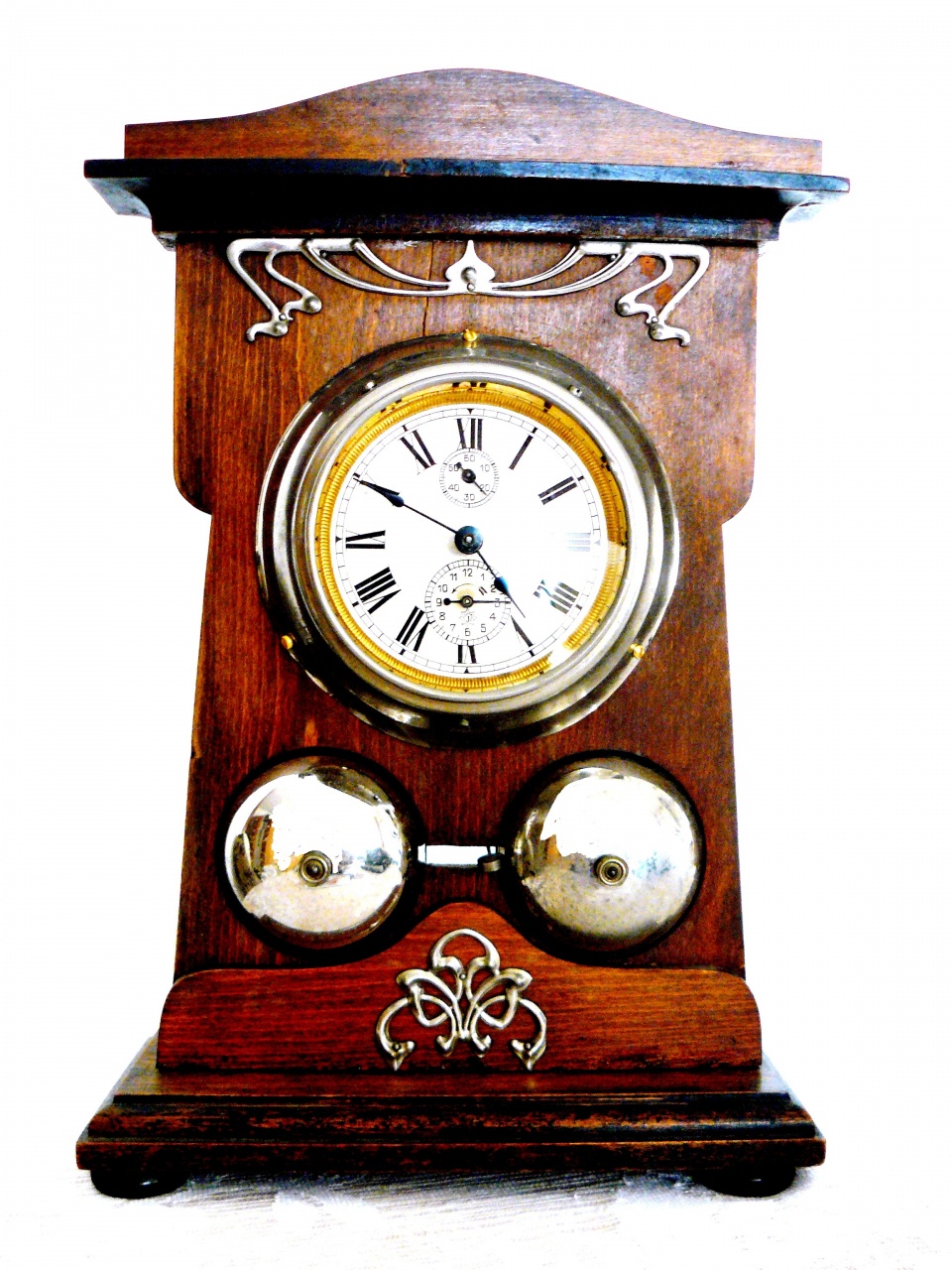

Старый 15.07.2012, 19:56
Permskij Permskij вне форума
Регистрация: 05.02.2012
Адрес: Россия, Пермь
Сообщений: 11
Сказал(а) спасибо: 5
Будильник фирмы "Junghans"
Добрый день! Хотелось бы уточнить год выпуска этого будильника. В каталоге 1910 года есть что-то подобное. Но на моем варианте нет на механизме годового индекса, хотя должен, вроде, быть. ( Если с 1905 года фирма ставила такой индекс на механизме. Или это правило не относится к будильникам ?)
