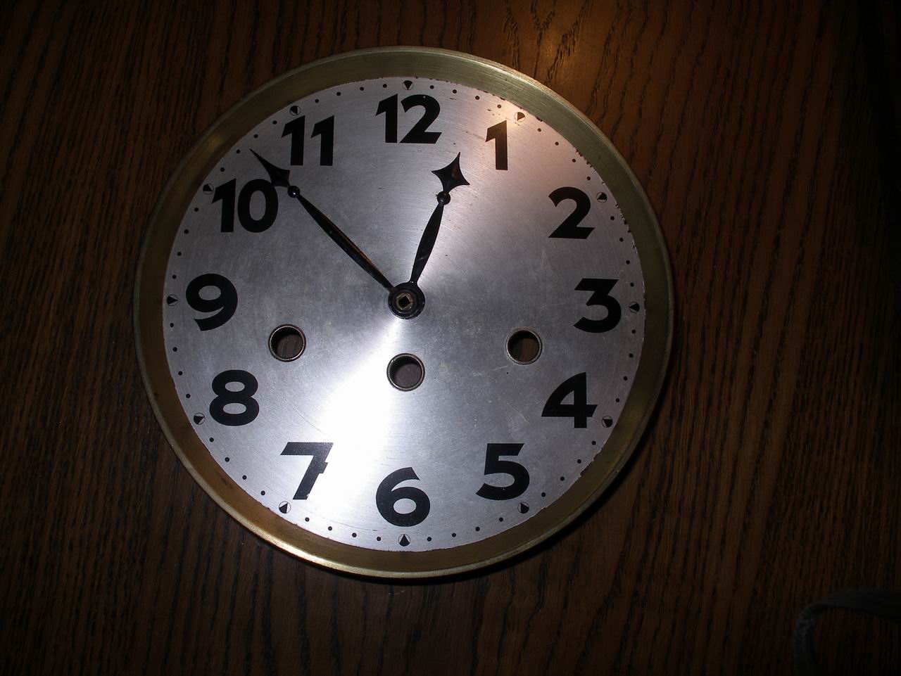

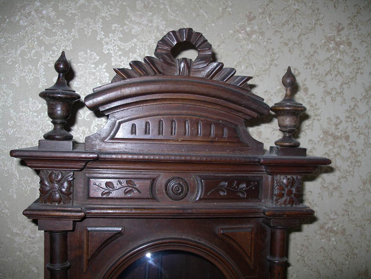

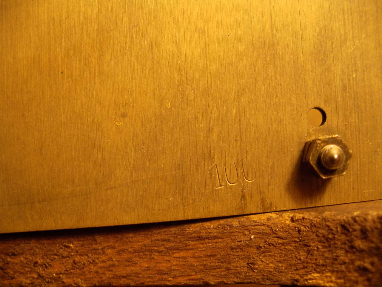

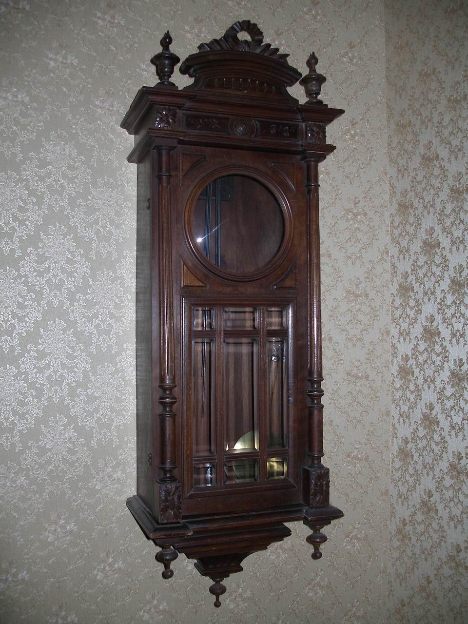

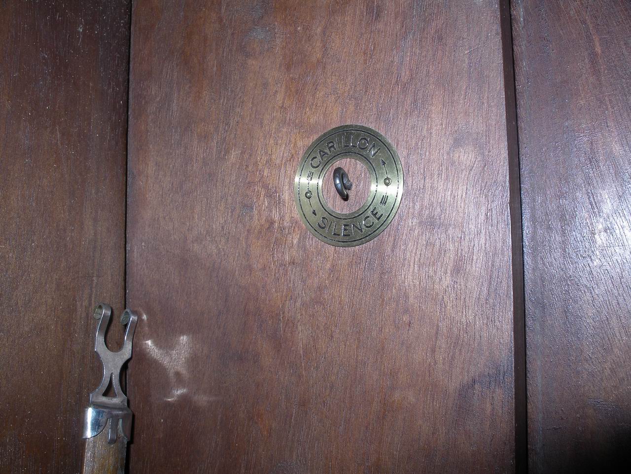

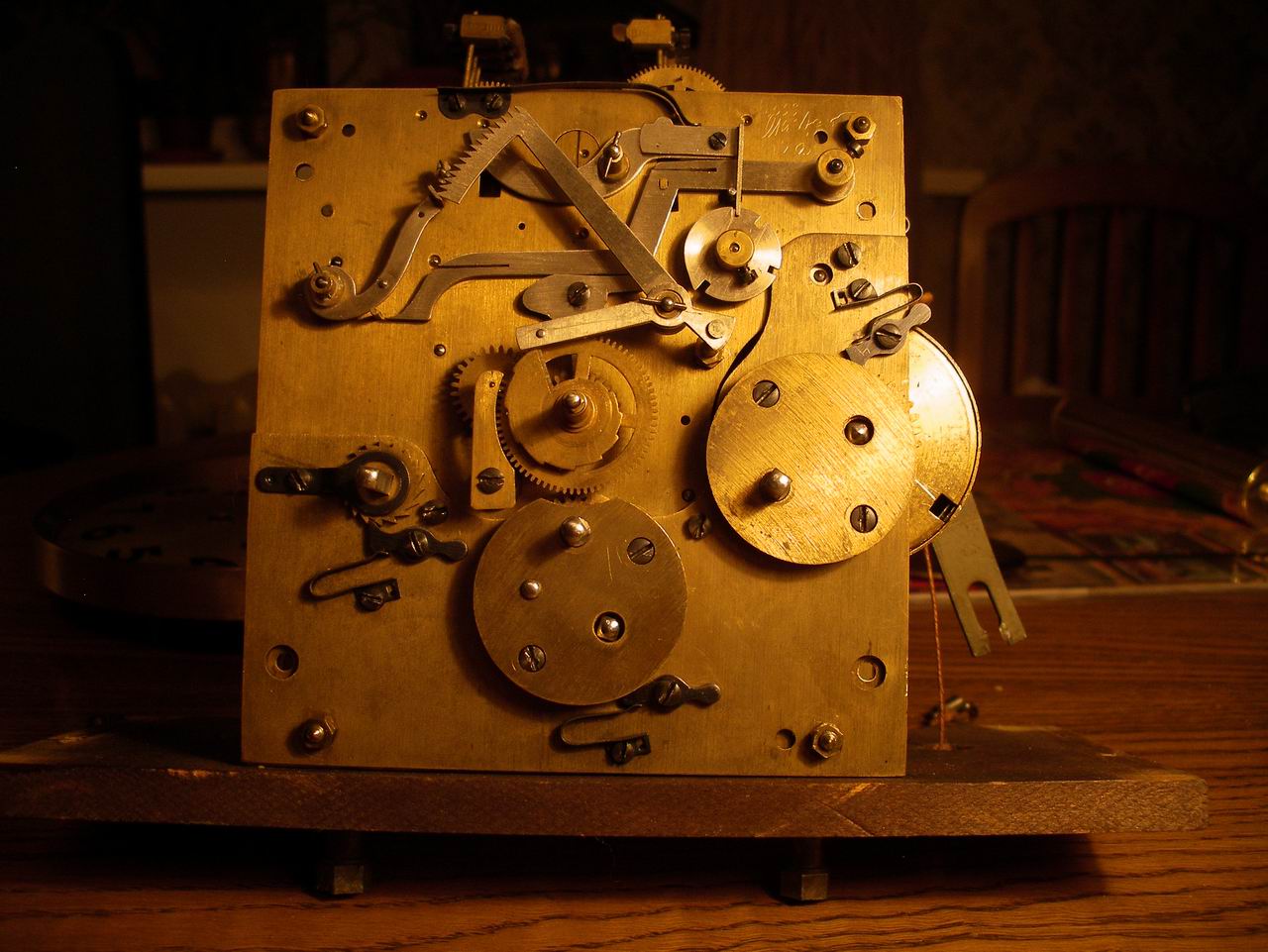

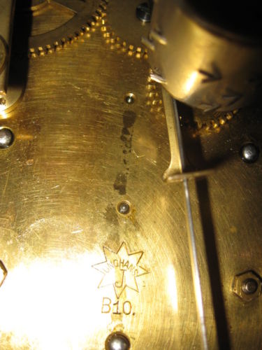

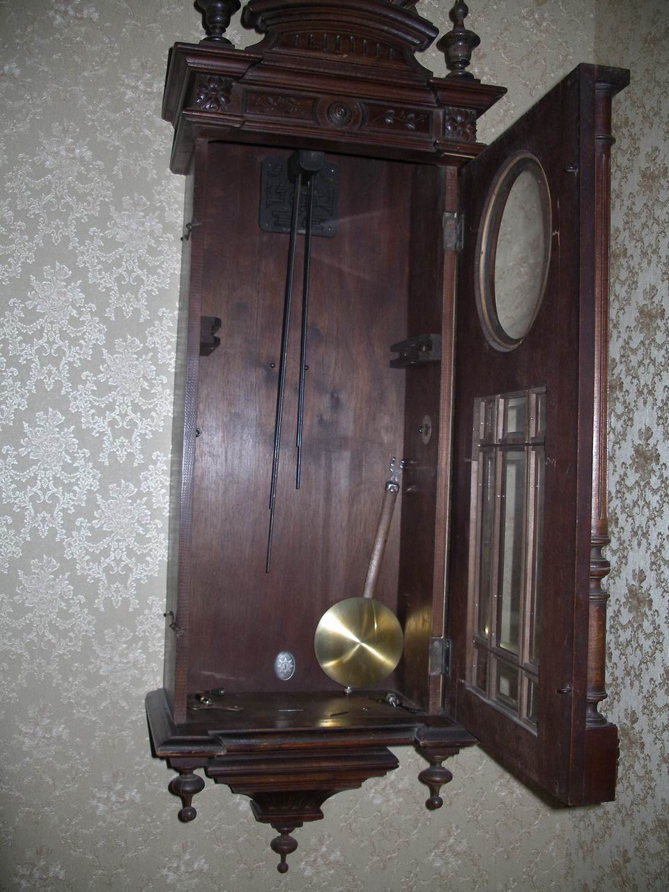

А вот ещё один "Jnghans"...
Со СТАРЫМ НОВЫМ ГОДОМ!!!
Желаю ВСЕМ НОВЫХ приобретений СТАРИННЫХ часов.
Прошу помочь в описании этих часов. Привезены из Германии.
Наилучших пожеланий.
Андрей.

Кстати, разобрал потому-что, если вовремя не завести, то "гребёнка" заскакивает за "улитку" и часы бью пока не кончится завод. Думаю поставить стопор как у "GB". Не знаю правильно ли это.

Я снимаю свой вопрос.
Не получив быстрого ответа, я полез в интернет.
Если я правильно понял то, до 1905 г. год изготовления можно определить только по аналогам. Аналогичные часы имеют очень расплывчатую дату "антикварные", "старинные" и "девятнадцатого века".
Большое спасибо бр. Junghans за американское конвейерное производство до миллиона часовых механизмов в год.
Особая благодарность за принятие "под свою звезду" компаний "Gustav Becker" и "Lenzkirch", а так-же за поставку часов для LUFTWAFFE во время ВОВ и открытие военного производства.
Меркантильность убивает искусство, а ещё они тикают громче остальных.
С уважением, Андрей.
