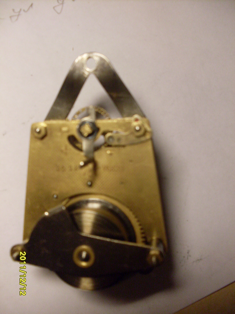

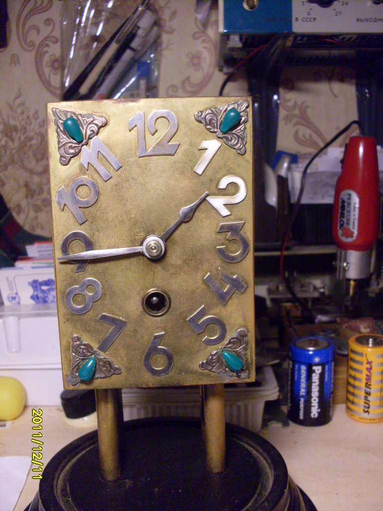

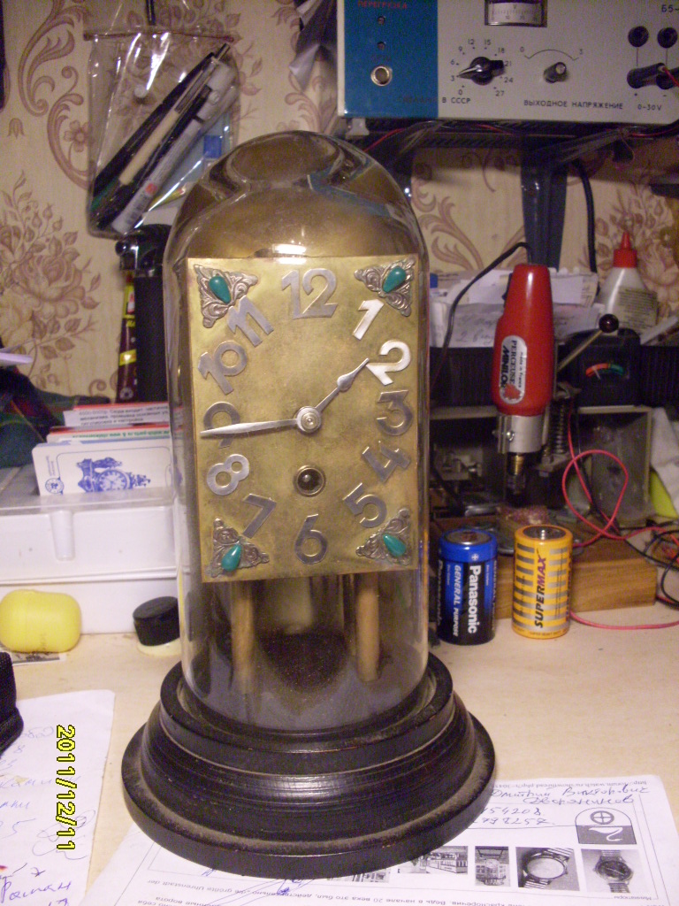

Добрый вечер!Расскажите о этих часиках Юнганс.Колпак стеклянный с пузырьками(гдето читал,что старые стекла были с пузырьками).Спасибо.

Николай, добрый день!
Это годовики от Юнганс. Механизм, судя по маркировке "12 35" был произведен в декабре 1935 года.

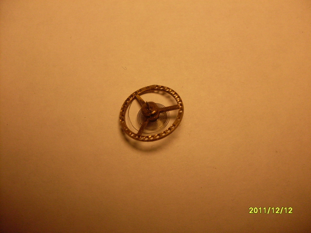

Добрый день Олег!Спасибо за ответ.Очень необычный у них баланс,такой дырявый еще не попадался.С ув,.Н.С.

Прошу простить мою дремучесть, но я первый раз вижу годовики с балансом. Как они умудряются идти целый год?

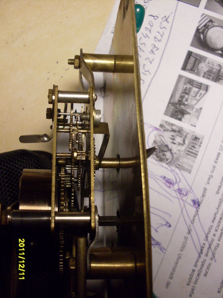

Дорый вечер Сергей Дмитриевич!По моему у них только вид годовиков,механизм как у наших "Наркомовских" 1МЧЗ без боя.Или Юнганс скопировал(во что очень слабо верится),или наши первые настенные скопированы у Юнганса только вместо баланса сделали маятник.Насколько у этих завод,пока не знаю,вероятно 7дн.Извиняюсь за плохое фото.С ув.,Н.С.

Конечно Юнгхансы ну никак не могли скопировать что-то у советов. Вероятно это их собственная разработка, а настенные "Наркомовские" скопированы с других часов, у меня бывали оригинальные механизмы таких часов с немецким клеймом.
