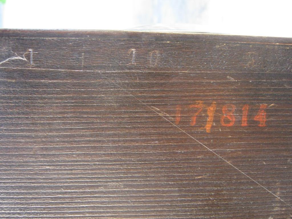

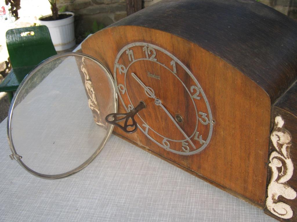

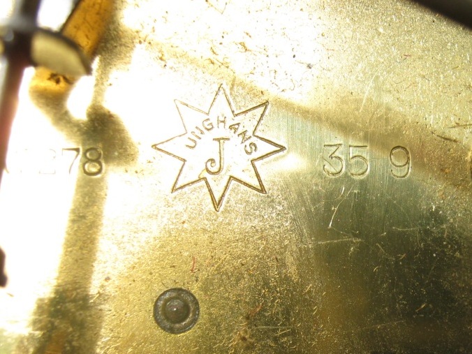

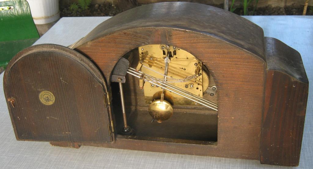

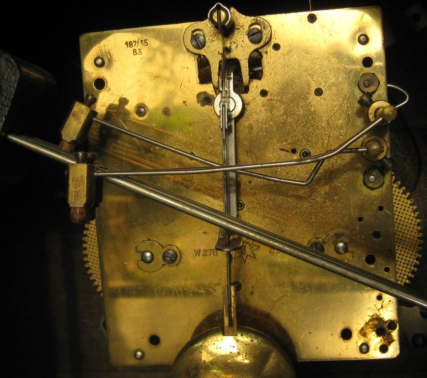

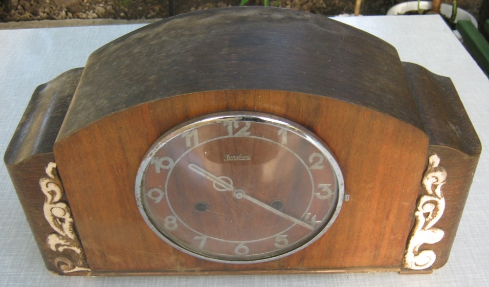

Олег и форумчане, добрый вечер. Снова нужна ваша помощь. занимаюсь коллекционированием радиоаппаратуры и немного и часы собираю. Вот сосед предложил часы трофейные из Германии времен ВОВ.Перечитав все предидущие страницы понял что это Юнганс 1935года сентябрь. Механизм W238. Часы в комплекте, делаю несколько ходов маятника останавливаются. Виден номер, который ставило НКВД при проверке. Мастерам настоящим еще не показывали. Кдюч родной оригинальный. Сколько предложить соседу на выкуп? Он просит 1500р. Стоит ли их восстанавливать? Сколько может стоить ремонт. Спасибо.

Номер внизу корпуса это никакое не нквд или еще кто, это просто каталожный номер по юнговскому каталогу. 17- категория корпуса (настольные), 814 - модель. Мех чистый, думаю, с ним все ок, просто маятник сбит. Цена гуманная.
