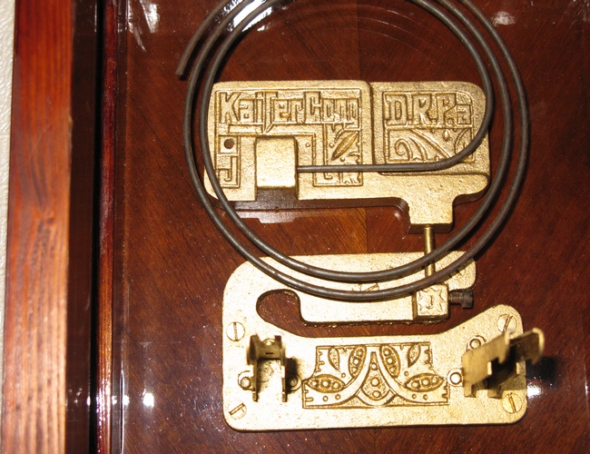

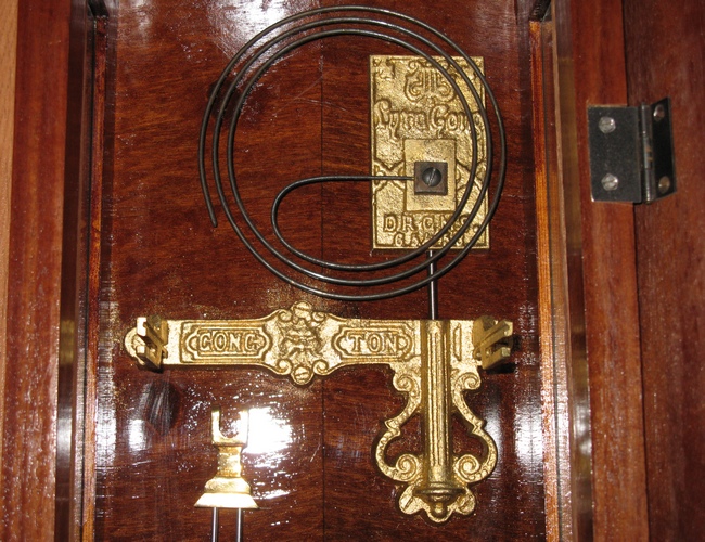

Спасибо! Да действительно, вторые выпущены во второй половине 1912 года. Не могли бы вы подсказать в каких корпусах могли находится эти механизмы. Каталог который доступен на данном сайте слишком мелкий и не позволяет рассмотреть вид корпусов. Если для этого нужны фото корпусов я выложу. А пока фото гонгов первых и вторых соответственно.

Судя по форме гонга №1 эти часы могли находиться в каком-то оригинальном, даже нестандартном, корпусе. У Юнгансов иногда бывали неожиданно интересные и красивые решения корпуса.
Гонг №2 - стандартный, корпус у таких часов мог быть даже простой "модерновской" коробкой. Так-что смело можете выбирать из каталога любой, понравившийся Вам вариант.

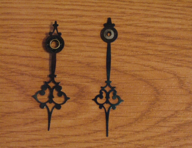

Вот еще циферы 2 и соответственно 1. Написание букв разное. Может быть по стилю букв можно определить, что раньше а, что позже. Возможно циферблаты не родные? И еще корпус первых часов. Стрелки на обоих часов одинаковые такие какие на фото. Извините за сумбур тороплюсь.

Стрелки оригинальны, от Юнгансов, это их стиль. Что касается циферблатов, они тоже "родные", можете не сомневаться, а вот корпус, как я и говорил, немного отличается от рядовых, не хватает только "навершия". Его форма могла быть какой угодно из каталога Юнганса. Выбирайте какое Вам больше по душе и успехов в работе.
