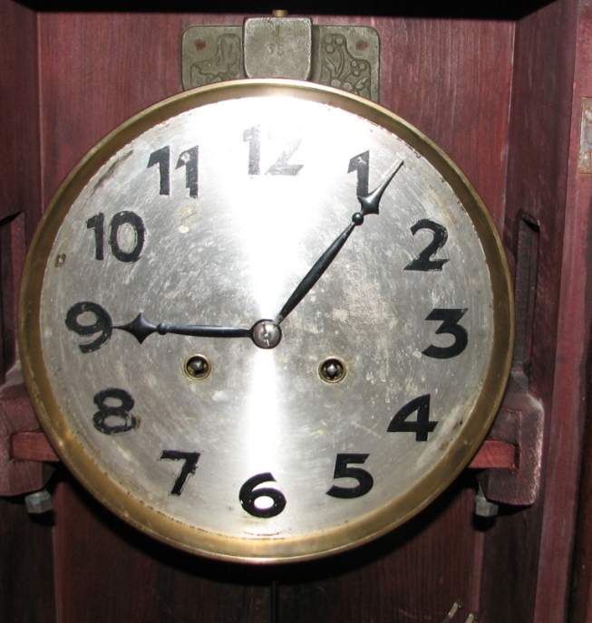

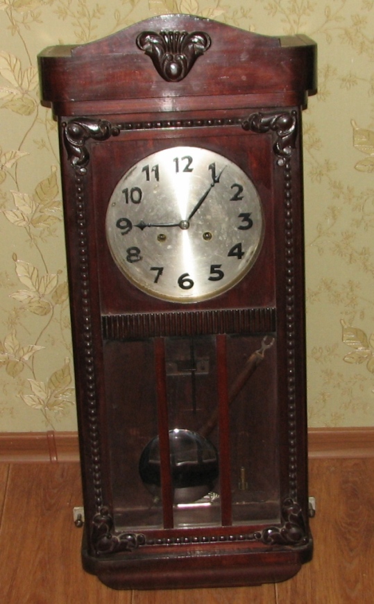

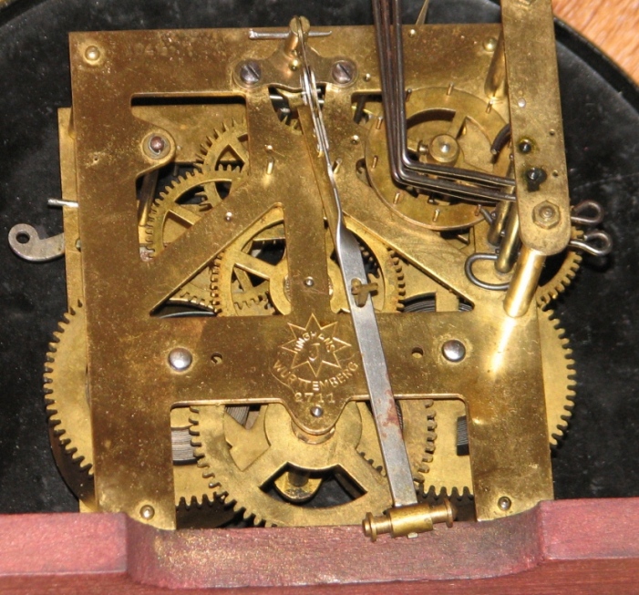

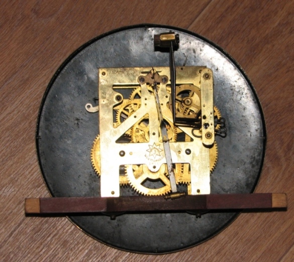

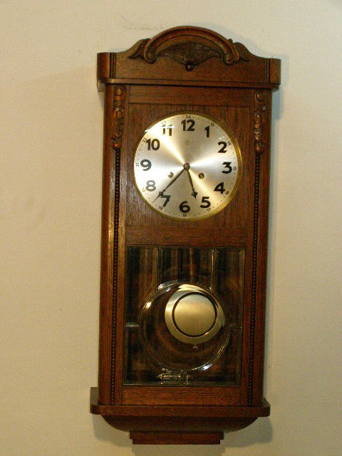

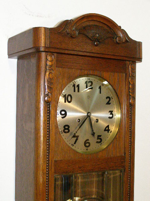

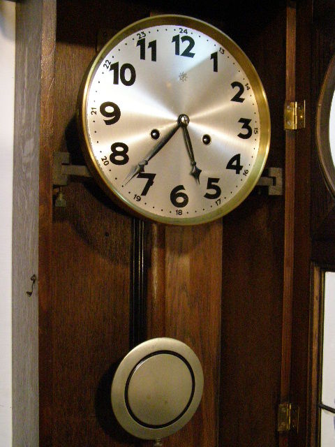

Добрый день.
Подскажите,по данным часам.
Определил выпуск: 11.1927г.???
Все ли "родное"...
Есть подозрение,что стрелки не от этой модели.
Заранее благодарен.
С Ув.

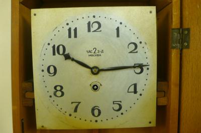

Добрый вечер,
Совершенно верно все, включая и про стрелки. Они от советских часов 2-го час. завода 30х годов.
С ув,
Олег
Музей "Русские часы"
https://vk.com/russianclocks

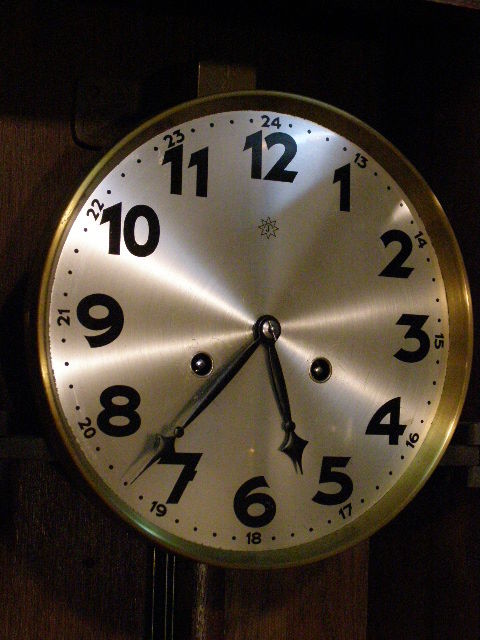

Ув, Perekop,
Я извиняюсь, стрелки-то, похоже, родные. Очень нечасто, но встречаются именно такие на Юнгах, что подтверждается и фоткой из каталога 1927 года. Вероятнее всего, наши просто содрали форму стрелок у Юнга. Еще раз извиняюсь за ошибку. Ваши часы полностью оригинальны в этом плане)
С ув,
Олег.
