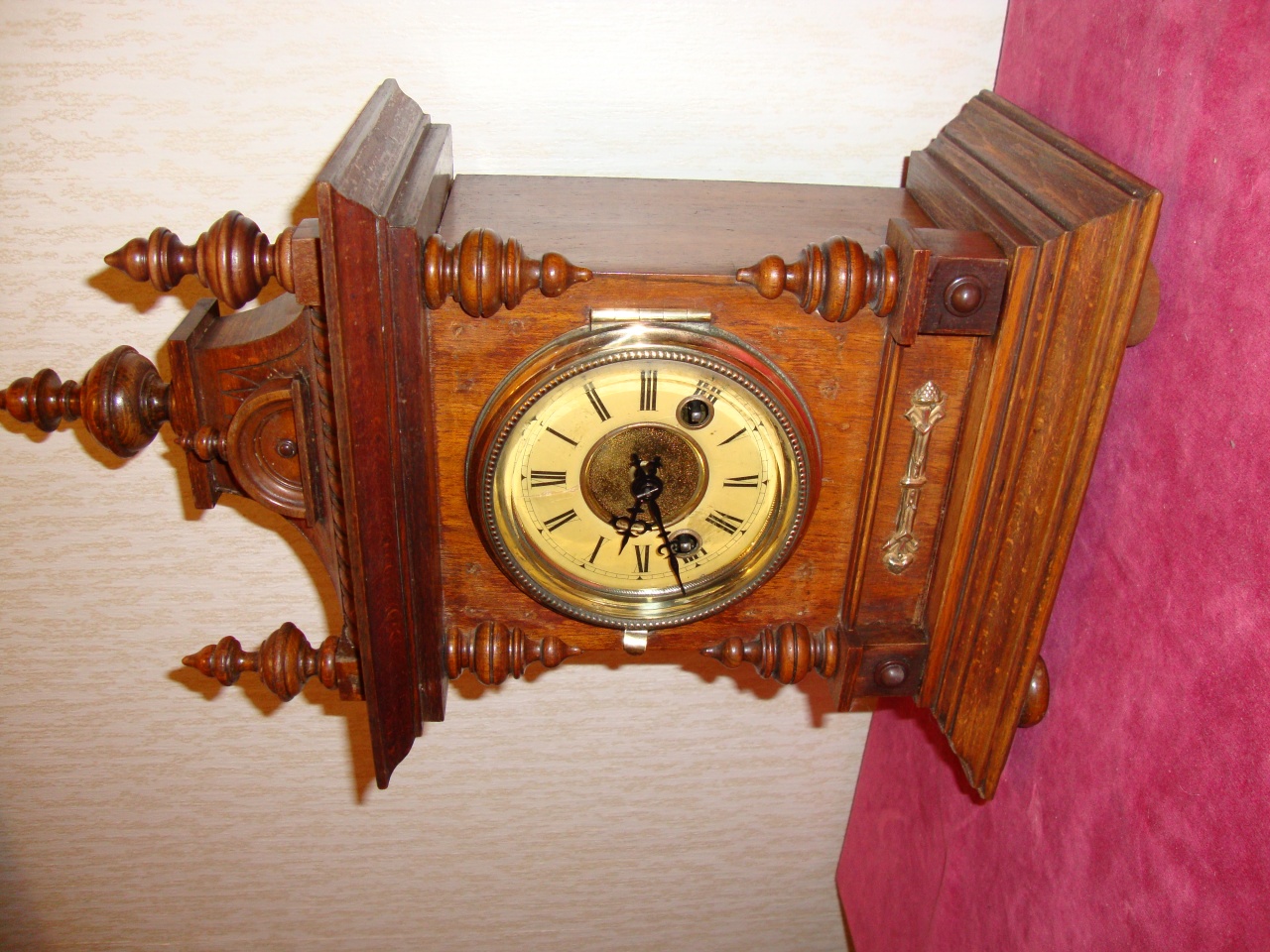

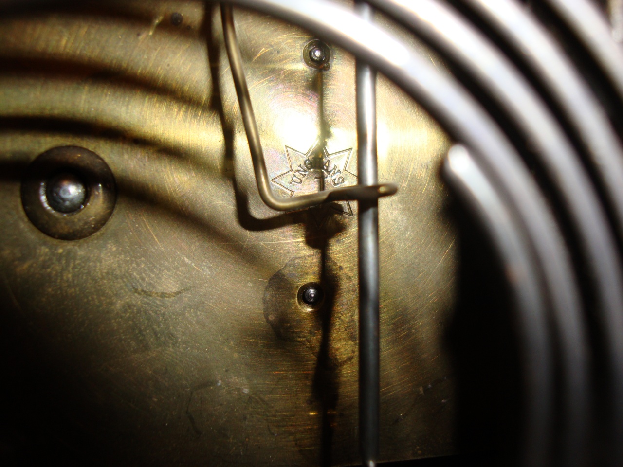

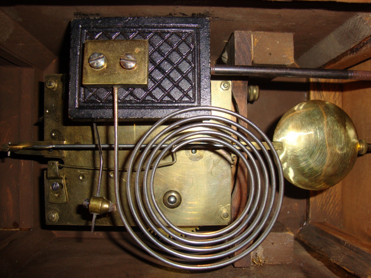

Добрый вечер,Олег!
Приобрёл часы фирмы "Юнгганс".Прошу определить год выпуска часов.Платы цельные.Знак "Юнгганс" и более ничего.
С уважением,Александр.

Добрый вечер, Александр.
Судя по тому, что только логотип - это 1891-1900 годы. Что подтверждается и типом механизма. Он, кстати, несмотря на то, что внешне с цельными платинами, на самом деле обычный, с цевочными трибами. Но часики симпатичные, аккуратные ))
