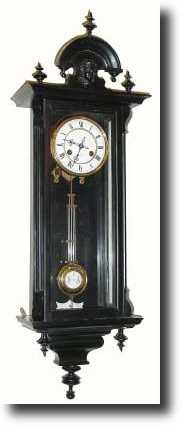

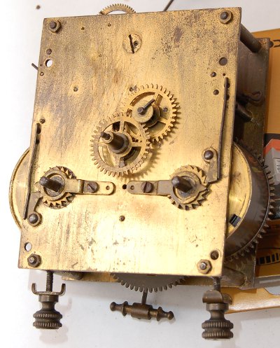

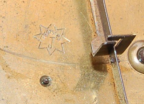

Добрый вечер,
вот еще простенький Юнханс, с механизмом (трибы цевочные) придется повозиться ибо ржавый был, к сожалению корпус разобран полностью и в работе... ( а на фото для наглядности приведен почти аналогичный с нерусского сайта, только верх другой. Мне нравятся такие стройные часы, буду делать из него конфету Хочется сделать черный матовый для разнообразия, ибо все остальные мои ореховые. Интересно, каких ориентировочно лет часы?
С уважением, Вадим.

Добрый вечер, Вадим!
Судя по механизму, они до 1900-го, судя по логотипу, после 1890. Т.е. 1890-е годы.
С ув,
Олег.

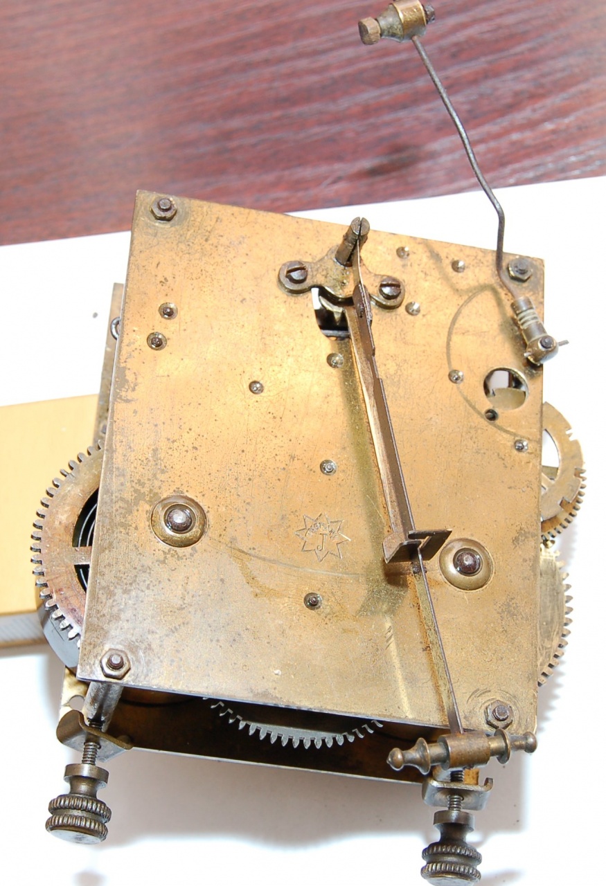

От деда остались настенные часы. ремонт впереди..Если можно. поясните в следующем. Почему на циферблате марка Becker, а на механизме-Junghans 1919, выше выбито-10.4 1/2. С уважением.

Добрый вечер, user vladimir, добро пожаловать на форум!
Вероятнее всего, циферблат или механизм когда-то заменили по причине повреждения или износа. Покажите фото, можно будет сказать точнее.

Спасибо за диалог. Вот фото часов.

Вот ещё фото.

В принципе, нет ни малейшего сомнения в том, что циферблат и механизм не начинали жизнь вместе. Циферблат от часов GB 1930-х годов, механизм и корпус от Junghans 1919 года. Сборная солянка и, к сожалению, в совершенно запущенном состоянии. Зачем вы вообще вытащили их с того света? )))
