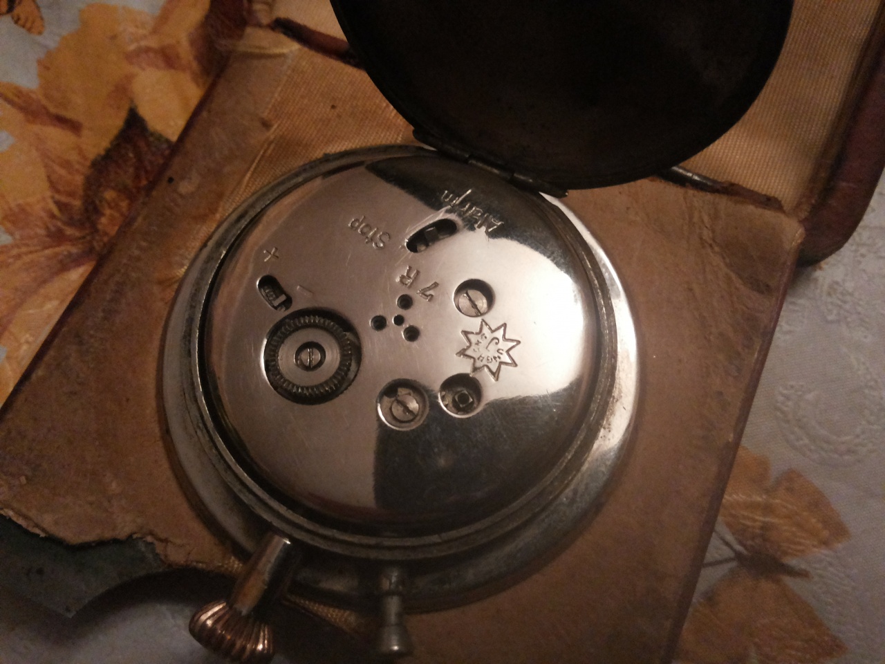

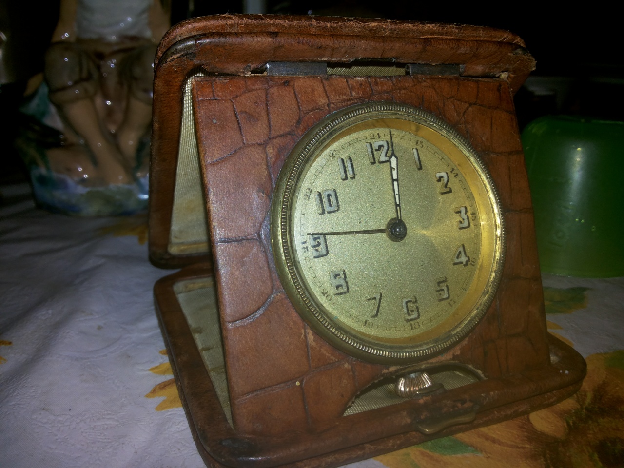

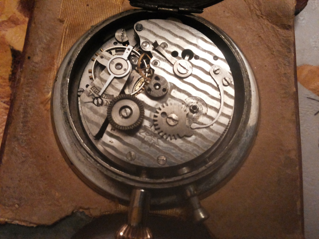

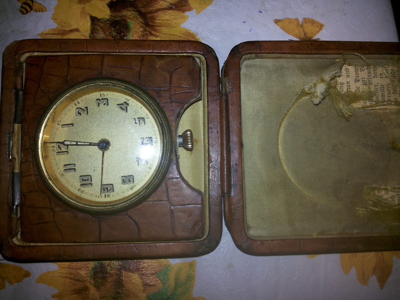

Всем привет!
Вот такой трофей. Определить дату у меня не получается, а было бы очень интересно...
На механизме есть цифры 35 и 144.
На задней крышке, внутри нацарапаны, кажется от руки, еще какие-то, но думаю, вряд ли они несут актуальную на данный момент информацию.
Под изношенной подкладкой - бумага с немецким текстом.
