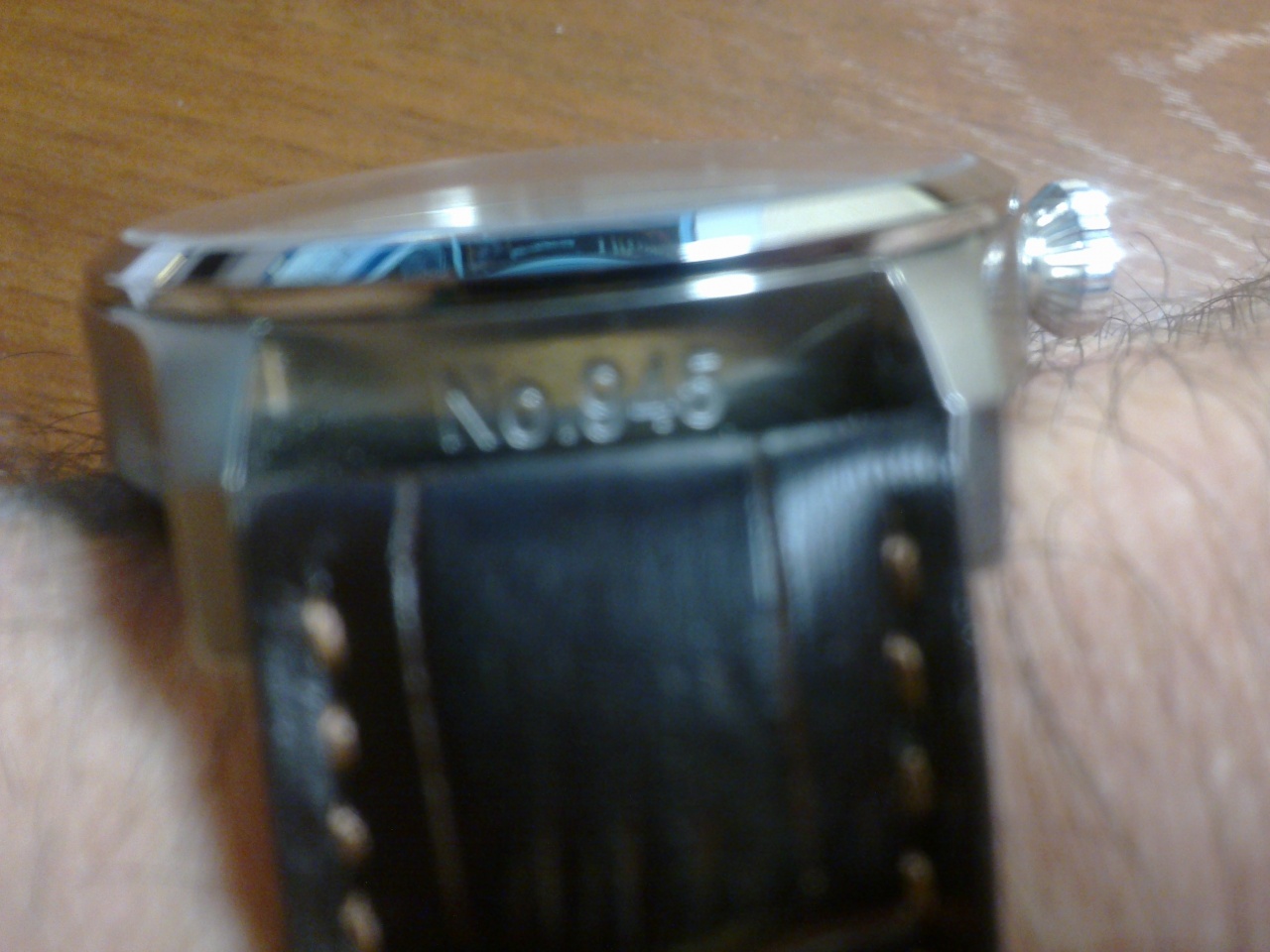

Да, а что номер означает? Марин 44, я конечно думаю, что просто, но всем говорю, что лимитка и пусть оспорят! Они таких вообще не видели. Со вчерашнего вечера +10сек, испытания продолжаются. Вчера при получении заводил очень долго, а сегодня быстро. На сколько хватает завода? И нужно ли их заводить каждый день, или через день?

Вчера пружина была полностью расправлена, сегодня уже взведена на пловону. У меня на пилоте при ежедневном заводе получается 16-18 оборотов, но мне кажется тут играет роль еще размер зг и то, как крутить, может, у кого-то мой оборот - это пол оборота, у кого-то полтора))))))))))))
Я не засекал ни разу, но должно хватить на 44-48 часов.

зАПАС ДОЛЖЕН БЫТЬ 52-54 часа при полном заводе.

Сообщение от GeoInc Посмотреть сообщение
Вы кажется перепутали 6497(8)-1 и 6487(8)-2. Такой запас хода именно у 6497-2 в TOP версии.
По бумажкам 6497-1 должен ходить 46 часов.
В реале может и больше, но в спецификациях таких больших чисел не наблюдалось.

У меня написано 6498 без тире и других цифер, и чЁ это значит?

Сообщение от Leksey Посмотреть сообщение
А ничо не значит, кроме того, что у вас 6498 (малая секунда внизу на 6 часах).
6498-2 чуть более и намного более (кто как воспринимает) навороченный мех. Больший запас хода, Incabloc противоударная система* Nivarox * Glycudurовый баланс и 21.600 A/h колебаний
Против 6498 с инкаблоком, но без Глюсидура, ниварокса и колебаний 18.000 A/h...
Штайн не ставит 6498-2 он дороже.

Сообщение от Гена Бобков Посмотреть сообщение
НА счет 97 и 98 - точно перепутал, а вот мои 47 пилоты 6497-2 оттикали 54 часа, и судя по всему не у меня одного:
http://forum.watch.ru/showpost.php?p...9&postcount=29
Ну, везет, чо)))
Но это не по паспорту)))
