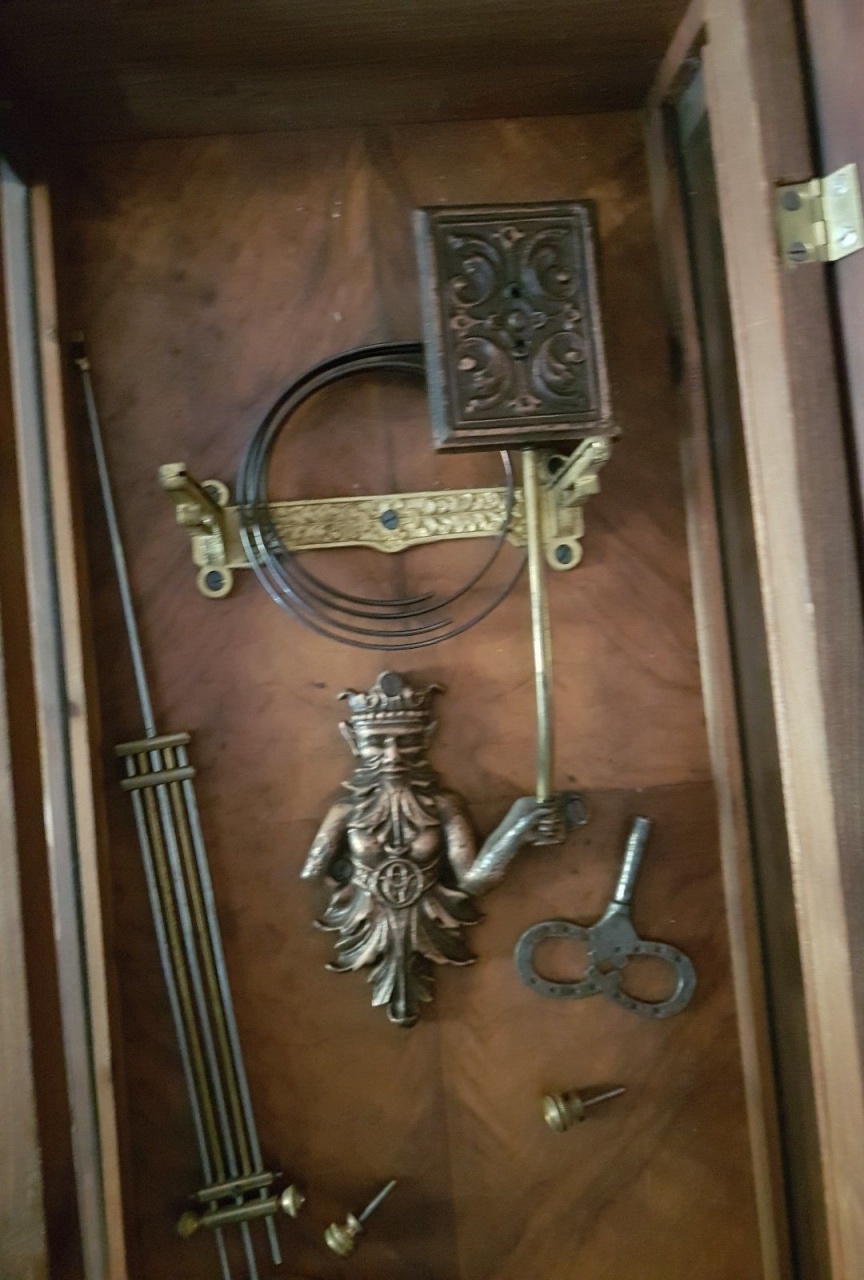

Татьяна, в пользу того, что это Вальдвегель с механизмом Вернера, мне кажется, говорит и ключик на Ваших фото в начале темы. Интересно получается: клеймо со звездой в лучах - Вернера или Вальдвегеля?

Сообщение от NickFMS Посмотреть сообщение
Татьяна, привет.
У меня нашёлся лик сего персонажа, ежели присмотреться - виден. Но с каких часов - не знаю...
Николай, такие салазки встречала несколько раз с неподписными механизмами T.Haller.
Так что думаю они принадлежат какому то дилеру Халлера.

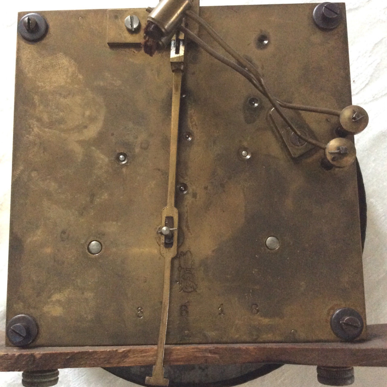

Олег, всё запутаннее, есть ещё одно имя - RHS, связанное с этим "лесным чудо-юдо":
ID:	1956824   Нажмите на изображение для увеличения

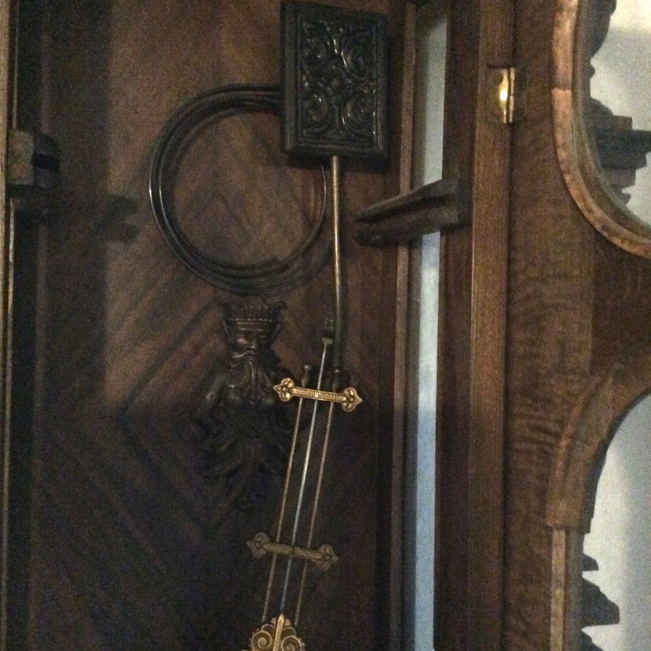

А помните такое чудо:

Он - не Нептун и не Посейдон тоже. Он - Пан, Фавн, Сатир... Приметы - острые уши, рога, борода, копыта.

Сообщение от TatynaS Посмотреть сообщение
Вообщем, вполне возможно, что этими гонгами, производимыми Вальдвогелем, комплектовали часы многие мелкие фирмочки и фабрики, не имевшие возможности делать свои.

Сообщение от enke Посмотреть сообщение
Вспомнила, обсуждались на Антик-форум, там был механизм T. Bauerle и циферблат "Павел Буре".
Ещё эта арфистка была замечена в комплекте с механизмом C. Werner.
Есть ощущение, что видела этот резонатор ещё несколько раз.
