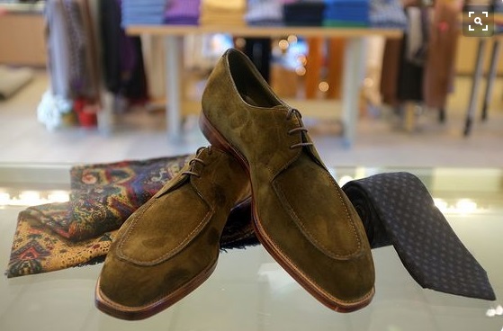

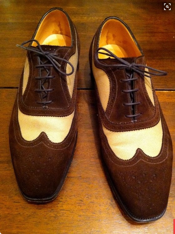

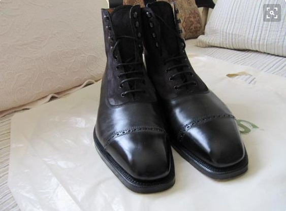

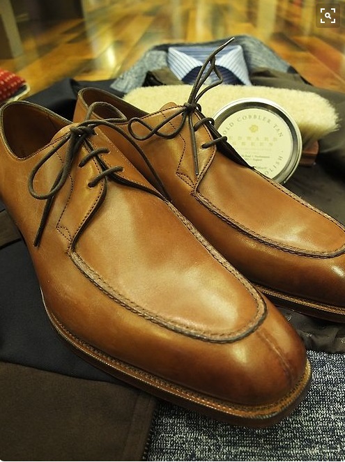

Немного англо-бегемотов от Эди Зеленого. Умеют же косить под BV, правда Авваккум). Не в norwegese, конечно(куда там!), форма мысов какая то размытая, но в целом похожи)). Sergey G, кажется Вам без медальона EG казалась жизнь скучна

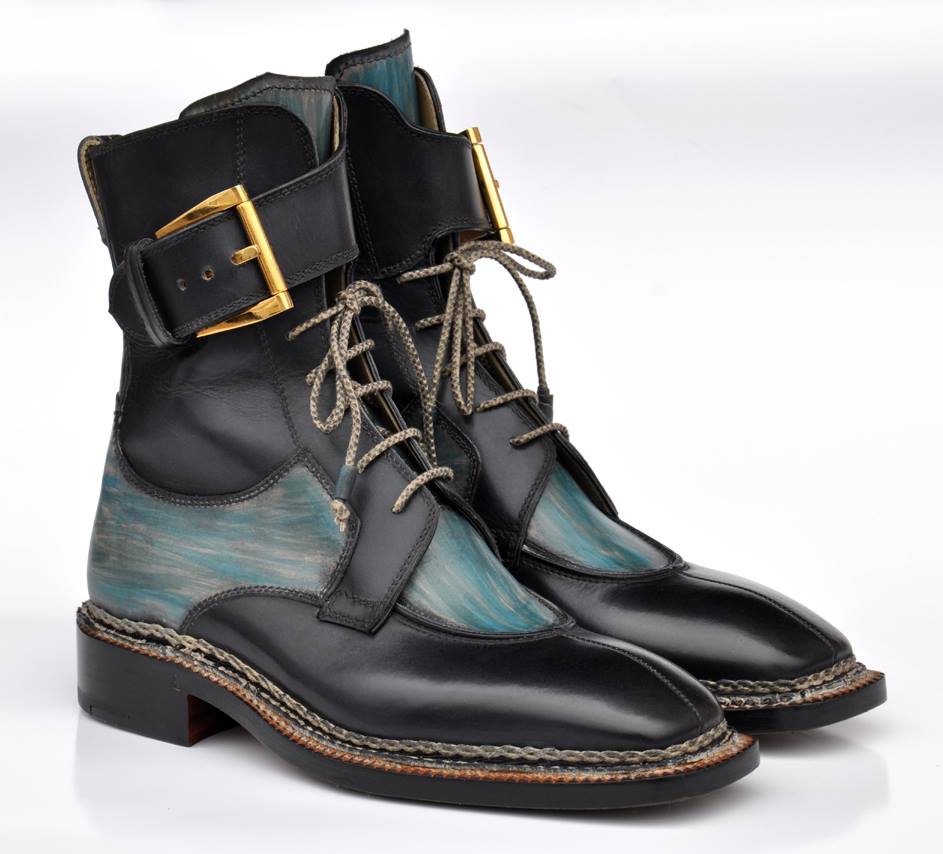

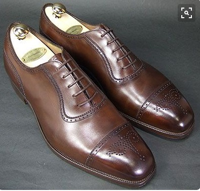

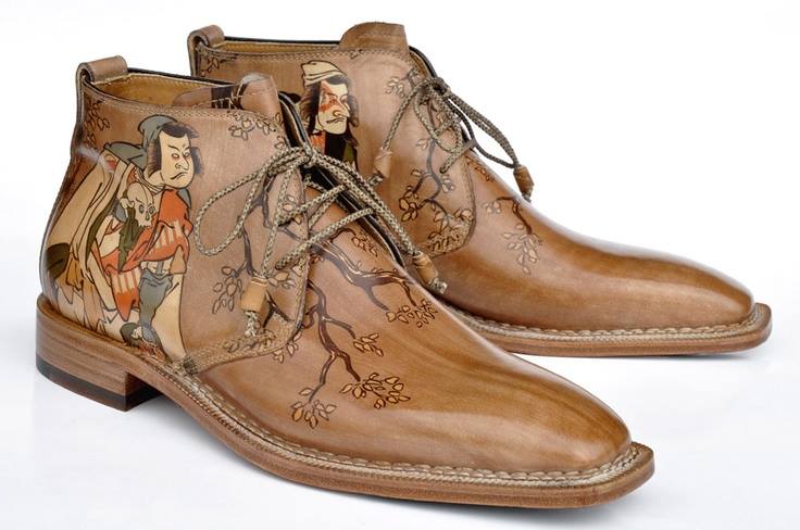

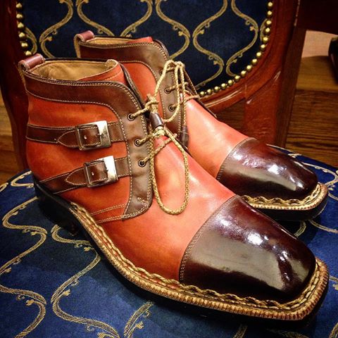

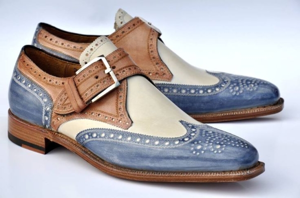

Элегантность (от фр. élégant, «изысканный, грациозный, утончённый, изящный») — этико-эстетическая категория, выражающая цивилизованную красоту с консервативным отсылом к классике XVIII—XIX века. Характеризуется благородной простотой, спокойствием, расслабленностью, строгостью и плавностью. Ассоциируется с роялем, костюмом, вечерним платьем, женскими шляпками. Антитеза экстравагантности.
Экстравага́нтность — стремление быть необычным, желание выделиться из толпы. Реже — естественная склонность к эксцентричным формам поведения, связанным с необычным стилем жизни или оригинальным восприятием окружающей реальности.
на фото приведены BV как антитеза EG.
знатоки, внимание, ВОПРОС! к какой категории отнести данные произведения обувного искусства?

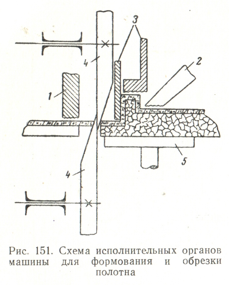

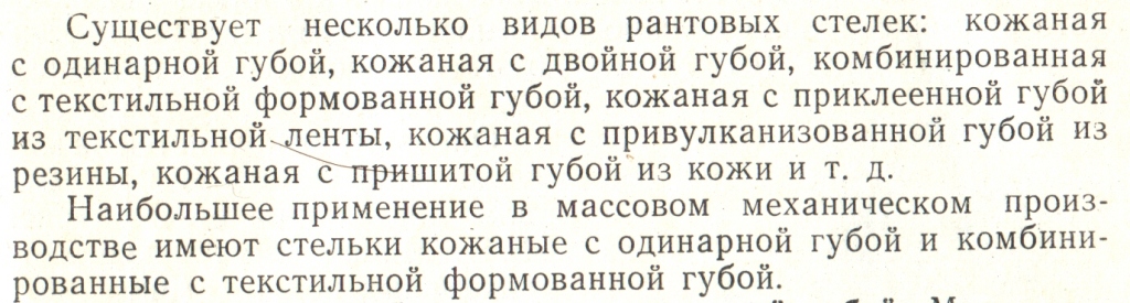

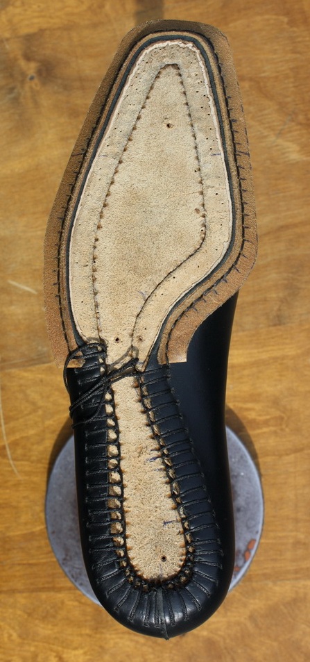

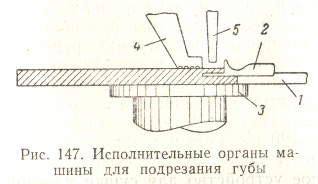

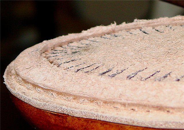

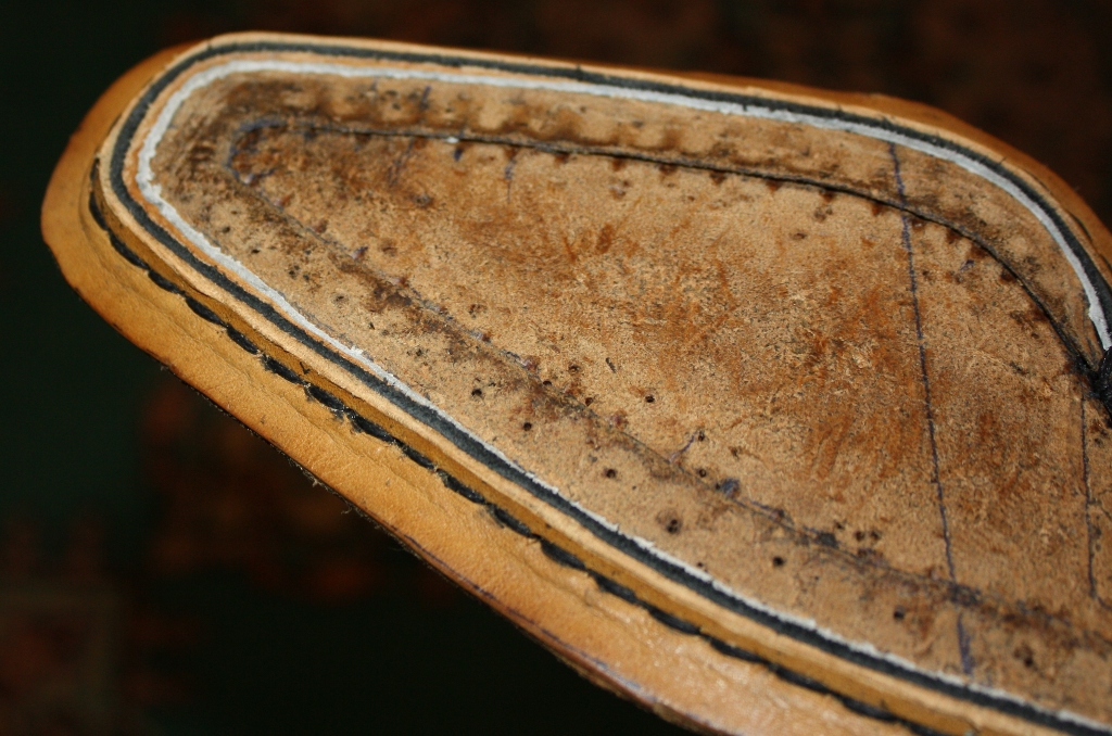

Всем здравствуйте.В книгах об обуви в середине 50х прошлого века писали. что доля
сшитой рантовой обуви от общего количества выпускаемой обуви с каждым годом растет и что в 60х доля рантовой обуви достигнет 30-40%.Но оказалось все наоборот,пошив рантовой обуви резко сократился.Для населения стали выпускать более дешевую клееную обувь.
При механическом пошиве рантовой обуви одно из самых трудоемких считается подготовка рантовой стельки.Для этого были изобретены сложнейшие механизмы,об этом я уже писал в этой теме.но повторюсь, вот фото:

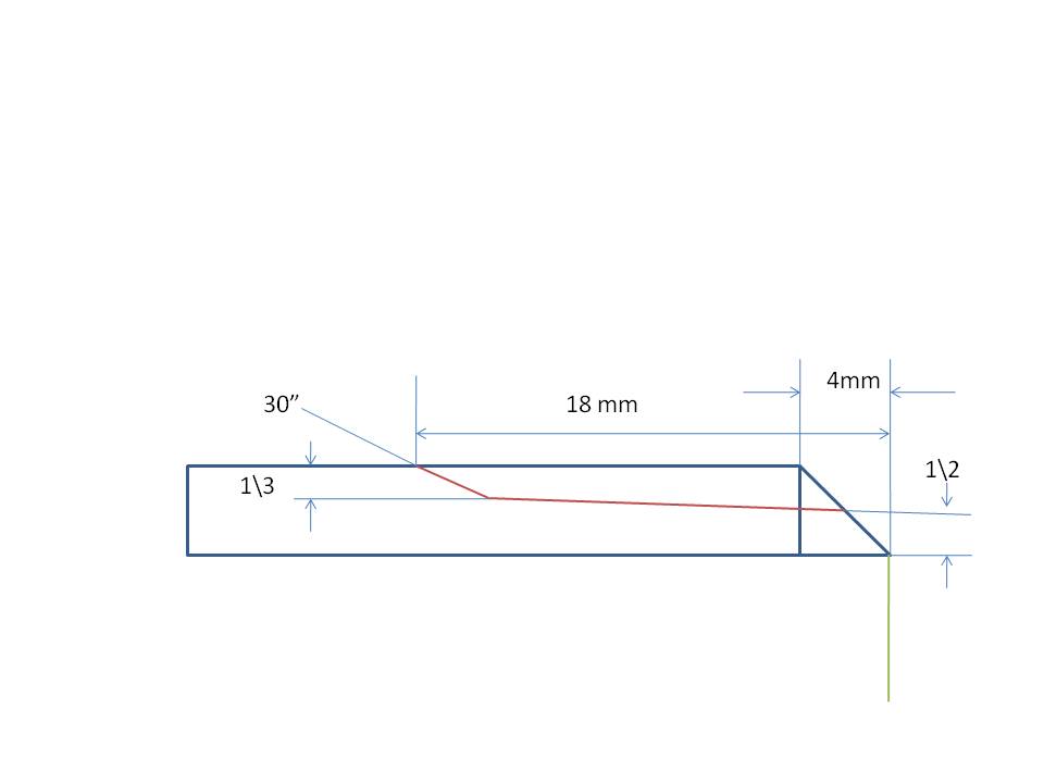

При ручном пошиве рантовая стелька готовилась так,вот схема:
А вот так она выглядит при вшитом ранте.
Механический пошив рантовой обуви был изобретен, чтобы именно рантовая обувь была более доступна для широкого круга людей из за ее качества и комфортности и хоть как то была приближена по этим показателям к ручному пошиву рантовой обуви.
Что же мы видим сейчас:
При ручном пошиве, рантовую стельку готовят как при механическом пошиве,то есть пошел обратный процесс вот фото: перечеркнуто красной линией.Такое недопустимо-это халтура!Такой метод лучше механического, только за счет встречного шва.
