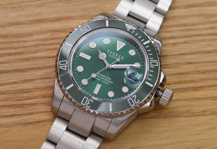

Добрый день всем ! Подскажите как снимается задняя крышка у часов ? жена по незнанию положила мои часы на музыкальную колонку, после чего часы стали бежать, видимо намагнитился механизм ,обратился в мастерскую чтобы посмотрели и если нужно размагнитили. Но не тут то было,мастер не смог открыть крышку специальным приспособлением прилагая значительное усилие,понадобилось даже встать, крышка не в какую не поддалась ! Кто то имел дело с такой крышкой , как ее открыть ? Создал отдельную тему там ни кто не ответил .Нажмите на изображение для увеличения
Читано было здесь, на Форуме, что часы намагниченные прикладываются к экрану старого лампового телевизора, при его включении. Так намагничивание снимается...
Как вариант...

Сообщение от o16rus Посмотреть сообщение
Как вариант...
Понял , спасибо , мне мастер их размагнитил, без снятия крышки ,раз не получилось даже денег не взял ! Просто вдруг понадобиться корректировка точности хода или в дальнейшем обслуживание. Я спрашиваю кто знает может левая резьба или еще что .

Сообщение от ivigor87 Посмотреть сообщение
Хороший вопрос ,сам ищу съемник ,покупал на али и два раза не попал ,а удовольствие не из дешевых ,может кто подскажет ,какой номер съемника ,я так понимаю аля ролекс и номера съемников должны совпадать ,соответственно нужно узнать какой номер на ролекс субмаринер ,в сети информации такой не нашел

Специально часы с такой крышкой никогда не покупал - сильно у них открывашки специфичные и дорогие, даже у китайцев.
Вот вариант https://www.aliexpress.com/item/7-Pc...AbTest=ae803_3
https://www.aliexpress.com/item/No-5...c07b42329b35ec

Сообщение от belov6600 Посмотреть сообщение
А как открывать вы не в курсе ?

Народ, вы бы мячик для начала попробовали, что ли
Справляется со всеми "совместимыми" крышками вполне неплохо.
Да, монокок им не открутить и Амфибию - тоже

Сообщение от olegpan Посмотреть сообщение
То что касается меня то, я не планировал сам вскрывать, суть моего вопроса что мастер специальным приспособлением не смог открыть крышку ! Вот и мне интересно или мне так повезло с данным экземпляром т.е. носи пока ходят или она как то особенно открывается ?
