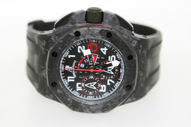

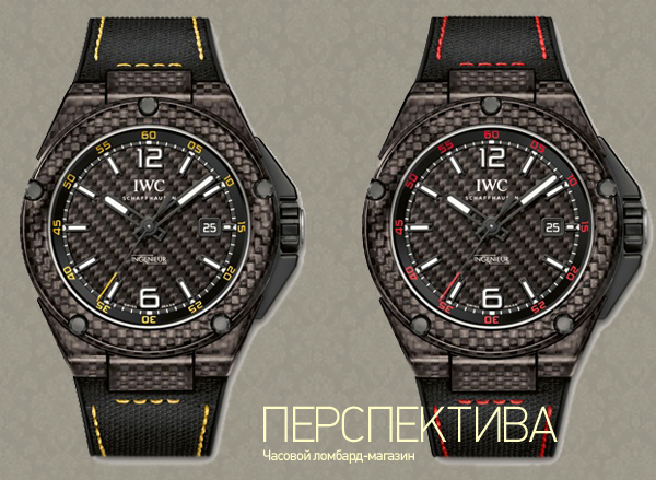

Автоматические часы - и в пластике. Атас. Это что - одесский юмор или жлобство швейцарцев, сэкономивших на нержавейке?
Это суровая действительность.

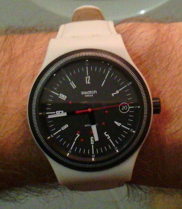

Доброго всем времени суток.
Случайно стал обладателем этих часов. Перечитал весь топик на эту тему, добавлю свое мнение по часам (на эксперта не претендую, просто взгляд владельца).
начну с того момента в инструкции, касающегося длительности хода.
На самом деле запас хода присутствует в двух местах в инструкции:
1. Запас хода при ручном заводе. Здесь как в русском варианте так и на других языках указано около 90 часов
2. Запас хода при автоподзаводе. Вот здесь действительно именно в русской версии указано около 60, хотя на других языках все те же 90.
Еще момент. В инструкции заявлена водонепроницаемость, предупреждение о проверке на герметичность, если вы не снимаете часы во время купания, но прямого ограничения глубины нет. Почему - не очень понятно. Не думаю что они рассчитаны на ныряние сколько-нибудь глубоко. Понятно что должен быть здравый смысл владельца, но как бы то ни было - прямого запрета нет.
Наконец к самим часам. Часы выглядят иначе чем на фото (по моим ощущениям). На фотографиях они какие-то совсем игрушечные, в жизни довольно массивный корпус и никакого ощущения детскости, дизайн скорее спортивный или молодежный. Массивный не равно тяжелый, часы очень легкие. Ремешок в моем случае кожаный, пластиковая застежка претензий не вызывает, пластик жесткий и при застегивании даже внатяг не вызывает ощущения хрупкости.
Пластиковый корпус выглядит несколько простовато (но может это мой неискушенный взгляд). Однако в целом часы выглядят достойно, не подумал бы раньше, что скажу такое про пластиковые часы.
Дизайн мне в итоге понравился, хотя тяготел вроде совсем к другому дизайну.
Часы при ношении действительно незаметные (с оговоркой, что я несколько лет ходил совсем без часов, по началу очень замечал). Механизм автоподзавода громкий, не то что напрягает, но просто забавно ощущать его в часах.
Тикают тоже довольно громко. Это пожалуй даже нравится.
Точность хода пока не смог оценить, часы у меня меньше суток. Буквально только что выставил их до секунды, понаблюдаю.
Одна претензия к ним у меня все-таки возникла: Есть особенность выставления времени. Допускается вращение стрелок в любую сторону, при этом движение против часовой стрелки позволяет выставить время до секунды. Однако, присутствует заметный люфт (свободный ход). У меня это примерно минутное деление одно. И если часы выставлять движением по часовой стрелке, то после установки времени, минутная стрелка (очевидно и часовая) не движется, пока не выберется этот самый свободный ход. Т.е. в итоге часы на минуту сразу отстанут.
В общем наверное не очень критично если знать об этом, но с выставлением времени повозился.

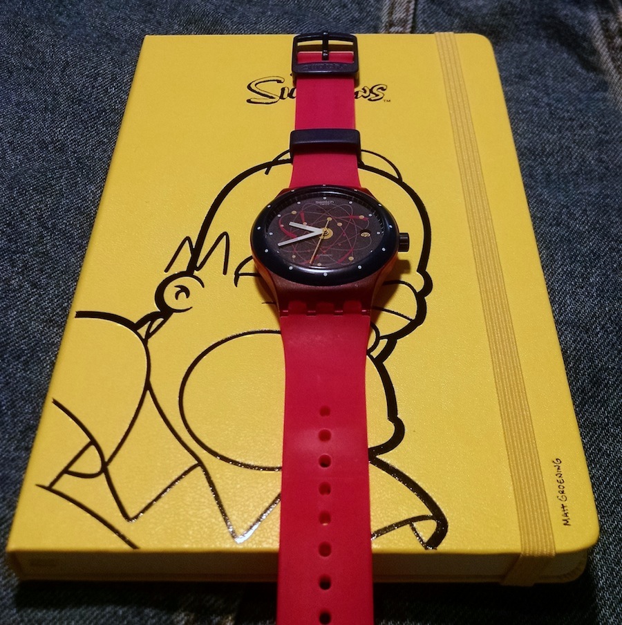

У племянницы розово-синие "SISTEM PINK", купленные в мае, начали останавливаться случайным образом. Могут идти нормально день, а потом начать "буксовать": каждые пару минут встают, и ни активное махание руками, ни ручной завод не помогают - пойдут несколько секунд, и снова останавливаются. Если оставить в покое то потом сами начинают идти...

Так поменяйте на новые. У Своча с этим проще всего. Ведь Swatch не ремонтопригоден

Поменяем, конечно. Я этой информацией больше для статистики делюсь, чем на Swatch жалуюсь. Интересно как у других владельцев обстоят дела с надёжностью.

У моих тоже такая же особенность при выставлении точного времени. Получается надо ставить время с некоторым опережением, примерно на минуту вперед для того что бы механизм выбрал этот свободный ход. Интересовался у мастера по этому поводу, ответ - особенность механизма с не прямым приводом секундной стрелки, подобное встречается на Miyota, Востоке. Ношу редко, точность не определял, "криминала" не заметил, но запас хода, по сравнению с 40-ка часовыми Ориентами, раза в два больше.

Добавлю наблюдение по точности. прошло 8 суток с момента установки времени. На тот момент часы отставали от эталонного времени на 4 секунды (точнее не получилось поставить). Сейчас отставание 14 секунд.
Т.е. чуть более секунды в сутки отставание.
Честно говоря впечатляет.Механических часов с такой точностью у меня еще не было.
А вот вид часов уже несколько пострадал (тут пожалуй таки выскажу Ф свотчу), вокруг стекла на корпусе нанесены частые риски, на них в нескольких местах появились затертости. Это при том, что явных причин для этого не было, часы эксплуатируются бережно, то бишь это повреждения от манжеты куртки (больше просто не от чего). На стекле ни одной царапины (это к тому что серьезных механических воздействий на корпус часов не было).
Пока других претензий нет.
Однако формируется какое-то внутреннее противоречие, достойный точный механизм, в дешевом недолговечном корпусе (во всяком случае с эстетической точки зрения). Как то досадно. Хочется пожелать свотчу сделать корпус таки покачественнее.
Сообщение от ltybcrf Посмотреть сообщение
Мне помогло выставление времени против часовой стрелки, в этом случае свободный ход как раз уже выбран. Это же позволяет и секундную придержать. Отмечу инструкция на сайте не только не запрещает установку времени против часовой стрелки, но и напрямую указывает это как возможный и допустимый способ выставления времени.
