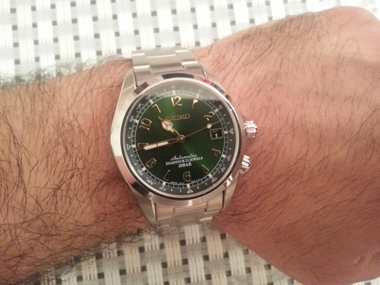

Переобул в браслет. Вот теперь получаю истинное удовольствие от альпов.
Хорошо сели
Поздравляю!
