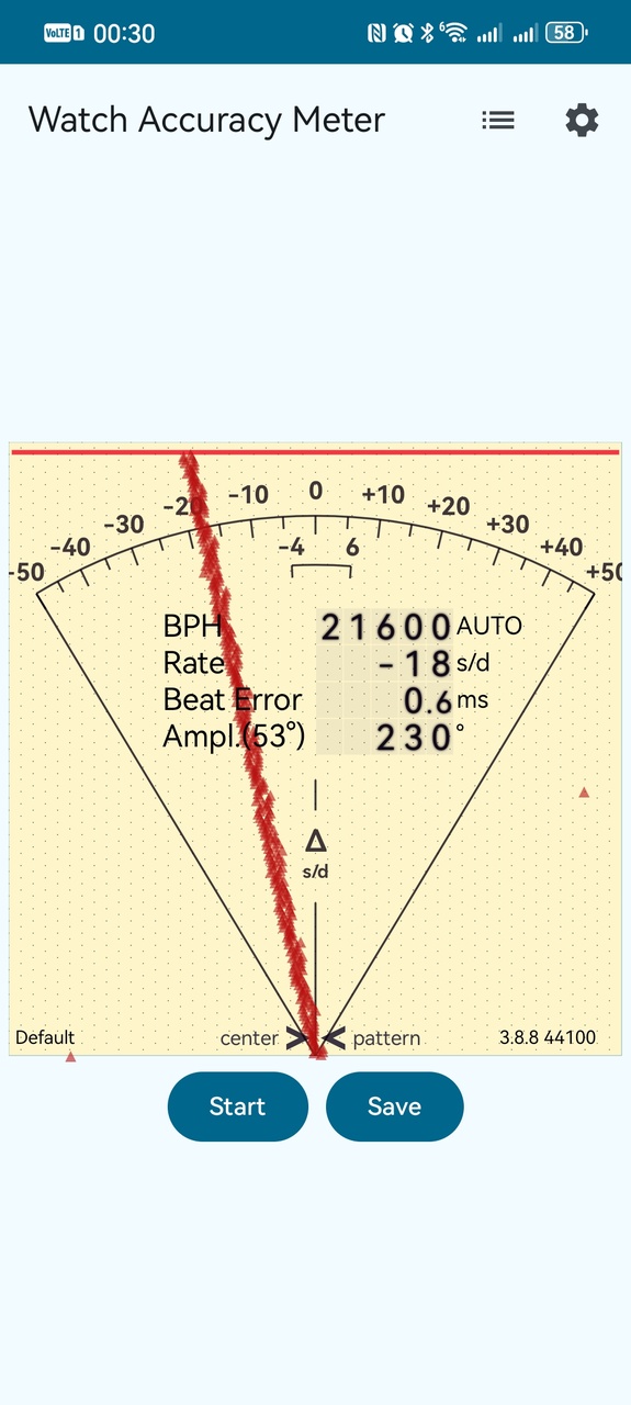

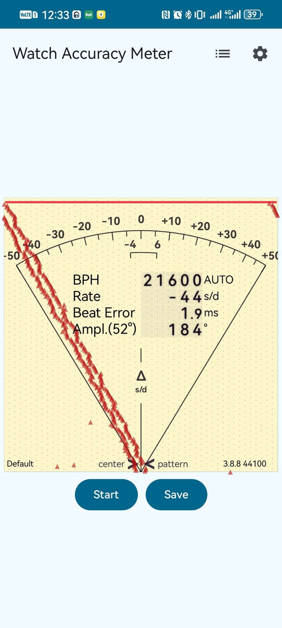

Ремонт?..
Всем дня доброго!
Поверза альпиниста в сервис. Периодически, раз в полгода, прогоняю свои часы на смартфоном таймграфе, и сегодня картинка которую показал альпинист меня расстроила. Первые пару замеров забыл заскринить, там вообще ужас, синусоида от минус 168 сек до плюс 40! Потом разносил немного и еще раз замерил, уже лучше но всё равно непорядок. Заодно продиагностируют премьера.
Ну ничего, посмотрю сперва что скажет мастер...

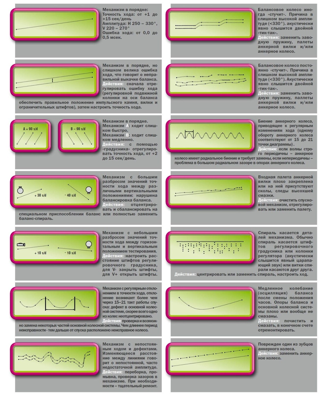

Есть описание, интерпретация измеренной характеристики. В идеале это должна быть одна прямая линия, не синусоида, не две, не должно быть скачков. Вот как идут 5кх. Также в начале года шел и альпинист, но за полгода что-то кардинально поменялось... Более подробно скажет сервис....
Сообщение от DoubleDragon Посмотреть сообщение
У меня вообще красные точки не из центра. И в разных положениях все по разному.
Вы в программе можете продвигать линию влево/вправо и спозиционировать её по центру.
В разных положениях может незначительно отличаться, а вот если сильно отличается это уже сигнализирует о некоторой проблеме.

Всем дня доброго!
Мастер подтвердил мои опасения: очень низная амплитуда и нестабильный ход. Делаем репассаж, ну и ремонт если потребуется. Грустно, недешево, но механика требует внимания.

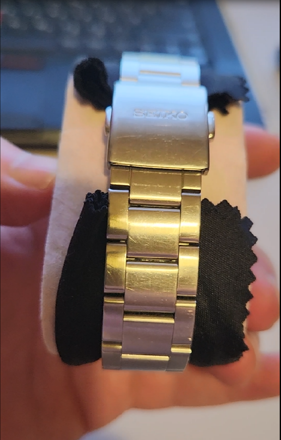

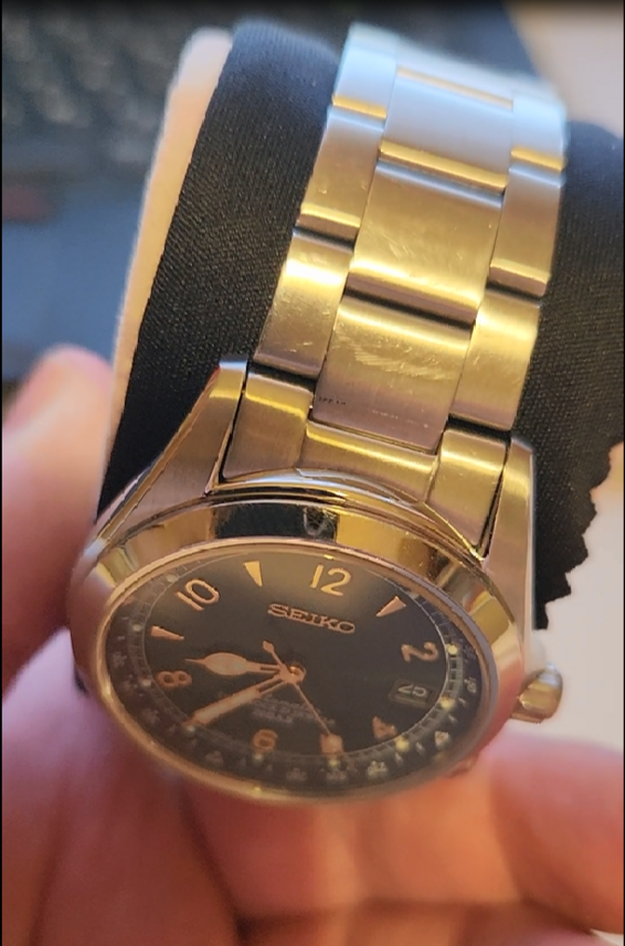

Всем привет, хотел поделится своим опытом восстановления сатина на часах.
Итак что имеем, часы в состоянии сильной и активной эксплуатации:

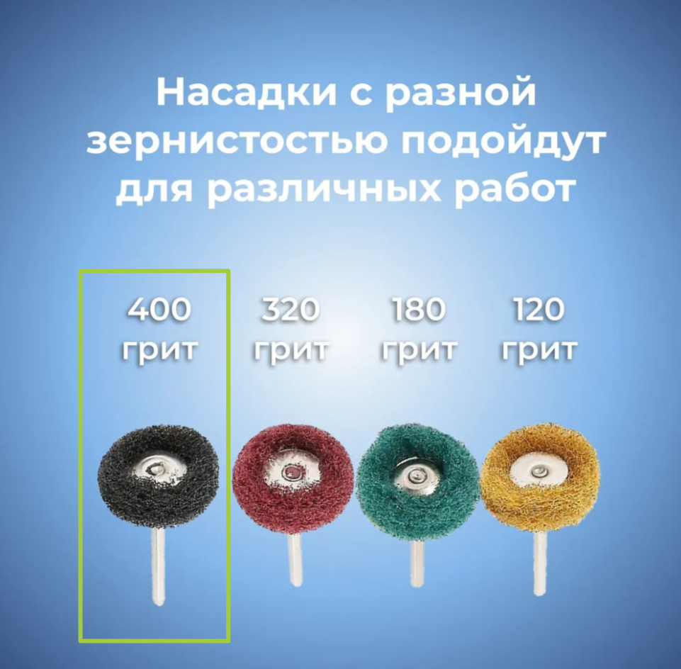

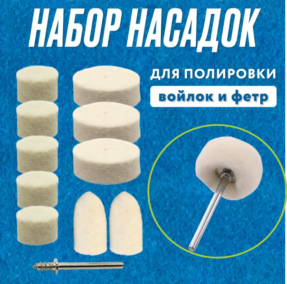

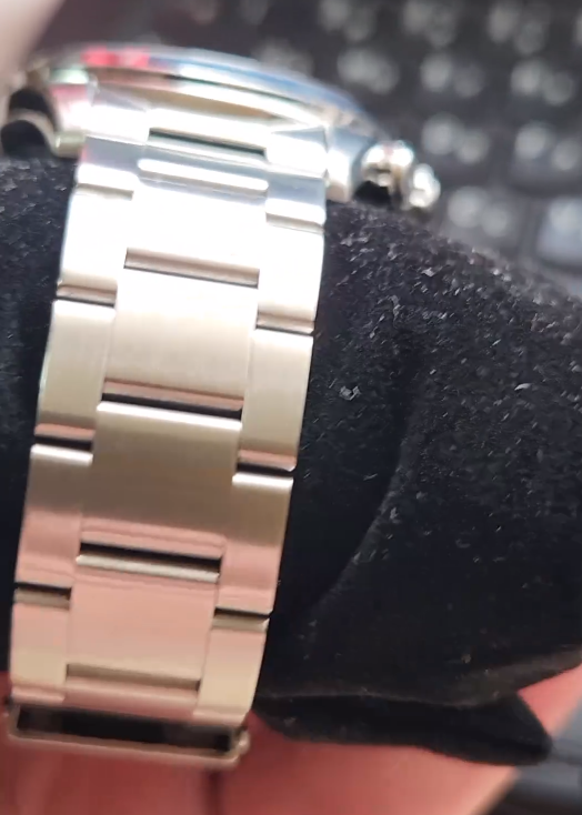

на форме увидел, что советуют восстанавливать сатин на браслете с помощью скотч-брайта, но тогда нужно фиксировать браслет и медленно вручную потратить пару часов.
Решил сэкономить время - купил на маркетплейсе самый дешевый гравер (600 руб.), набор шлифовальных насадок (250 руб.), набор насадок для полировки (165 руб.).
ID:	3856153 Нажмите на изображение для увеличения
было запасное звено от других часов, на котором испытал все насадки, и получилось для максимально приближенного к заводскому сатину нужно использовать насадку на 400 грит, и мелкими прикосновениями проводить вдоль браслета (при этом опытным путем было установлено, что давить/нажимать наоборот не стоит тк остается черный след от нагрева).
После нескольких проходов царапины удаляются, но браслет имеет шероховатости, для чего войлочным диском прошелся несколько раз и браслет стал гладким.
Сразу скажу, что от таких действий браслет не станет в состоянии заводского, а просто позволяет немного убрать царапины, и придать более эстетичный вид.
После такой "полировки" имеет более крупную зернистость сатина, поскольку на заводе сатин делается пескоструем, но в целом я остался доволен результатом.
