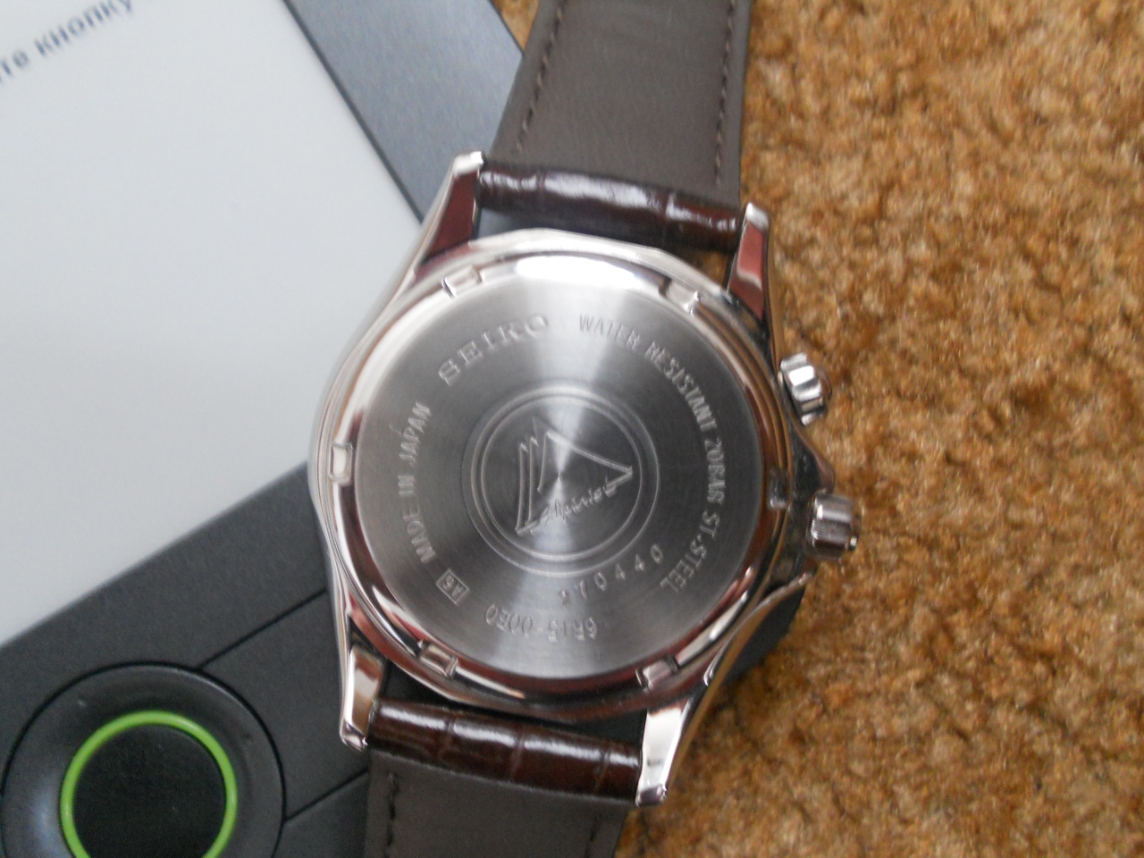

как то незаметно охладел я к альпинисту, уже как недельки две не ношу, только вручную подзавожу по воскресеньям. Купил на время шоки, радости нет предела, не снимаю их вообще! очень радует функциональность, чего так не хватало в механике... Слава богу, благодаря совету ув. Андрея Бабанина удалось избавиться от царапок на задней крышке
ID:	402042 результат порадовал
После этого жалко их носить на повседневку, боюсь словить серьезную коцку... Думаю это ещё из за того что они покупались скажем так, на "последние деньги", для меня тогда это была очень значимая сумма. Посещает мысль, а не перейти ли на кварц? Черный ястреб через пару дней приедет, буду к нему присматриваться...

Стали как новые. Если не секрет, что Вам посоветовал Бабанин, как отполировали? Результат отличный.

deathinjune, ...что Вам посоветовал Бабанин, как отполировали?...
цитирую дословно,
...надо восстанавливать сатин...
...снимать крышку, зажимать аккуратно в патрон и шкурками 360 или 500 в один проход восстанавливать круговой сатин...
А помог все это сделать знакомый токарь.
