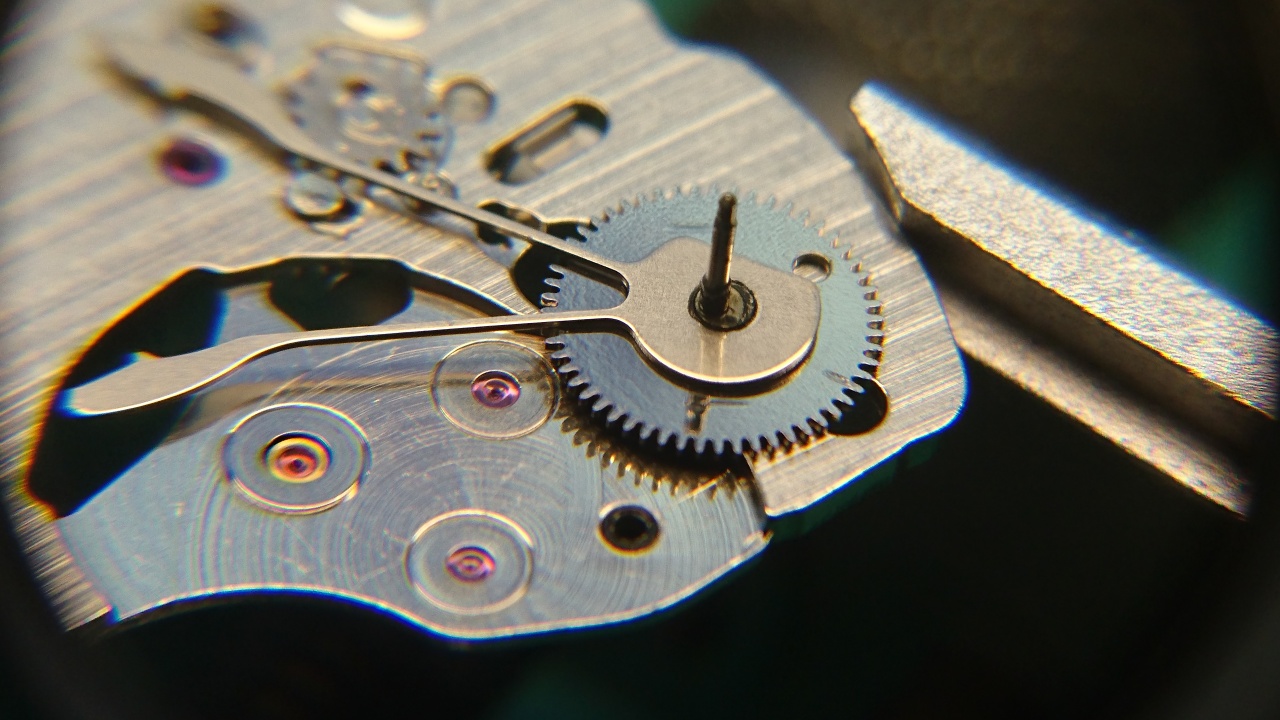

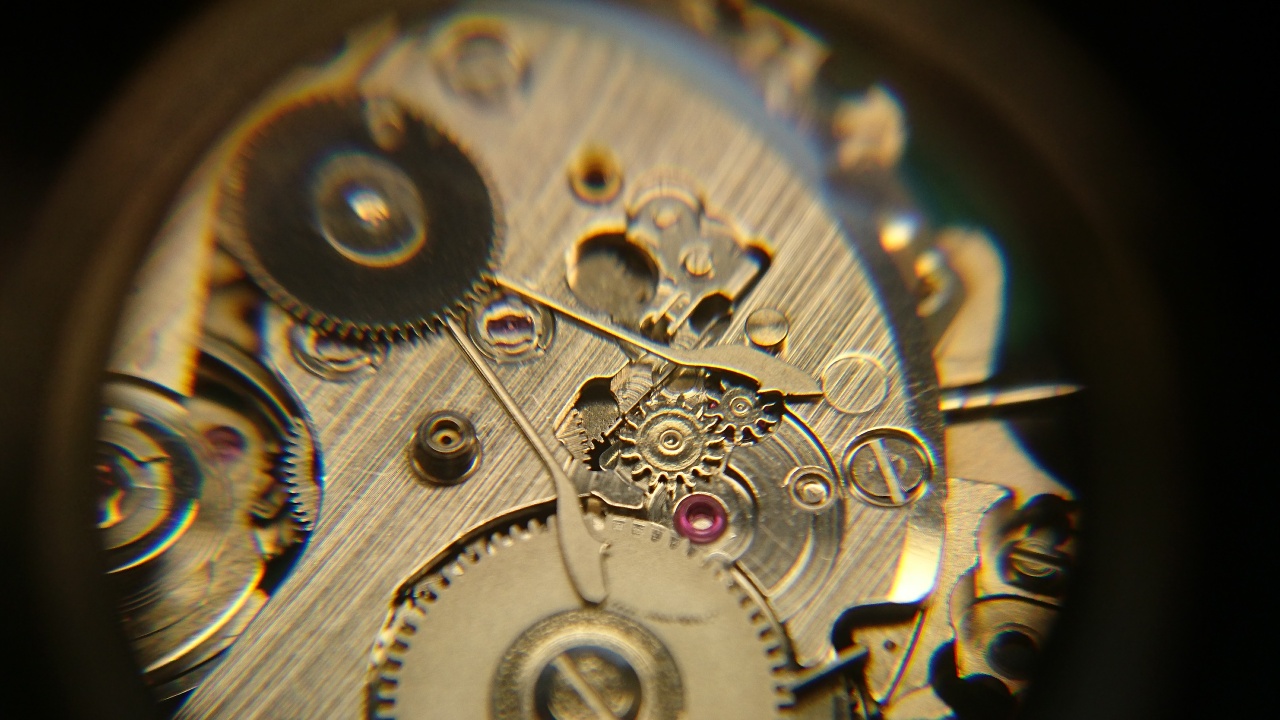

Сообщение от Andrufavo Посмотреть сообщение
Доброго всем дня!
Вопрос к специалистам) хожу с Альпинистом с 11 года, убегают в сутки +2 сек, нужен ли часам репассаж или не стоит пока лезть? Заранее спасибо)
Смешно читать про 2 сек. Вы как их высчитали?в каком положении?на полном ли заводе?
Не стоит ждать хронометрической точности от этого механизма.Обычный мех.Даже номеров не проставляют.
Репассаж однозначно надо делать.Автоподзавод давно высох и работает на износ
На фото детали автоподзавода Альпиниста с пробегом год или около того.Смазки чёрные(абразив).Владелец вовремя обратился и будет дальше пользоваться красивыми часами.
Кстати сам тоже ношу такие часы и точность выставил 5-7сек.Когда люди паникуют из-за 2ух секунд можно рекомендовать только кварц думаю...
