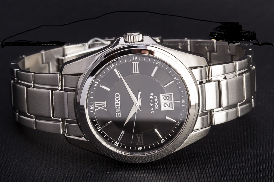

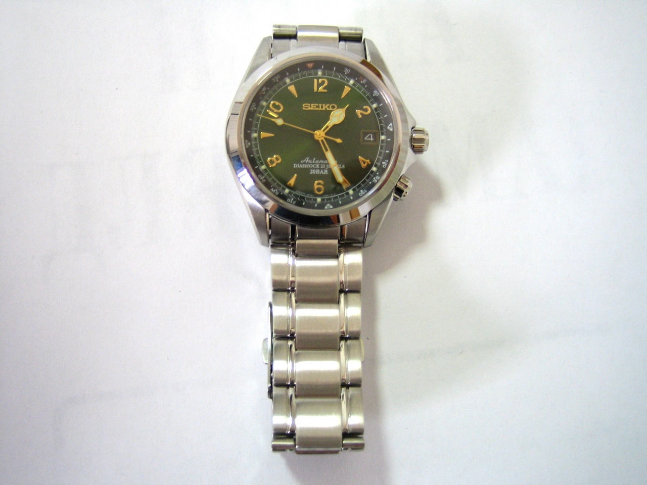

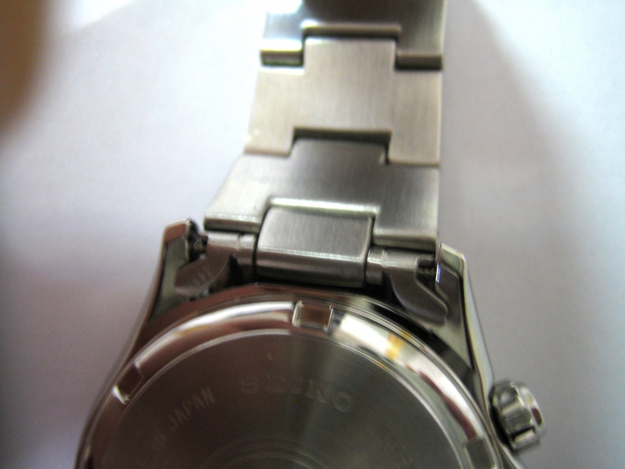

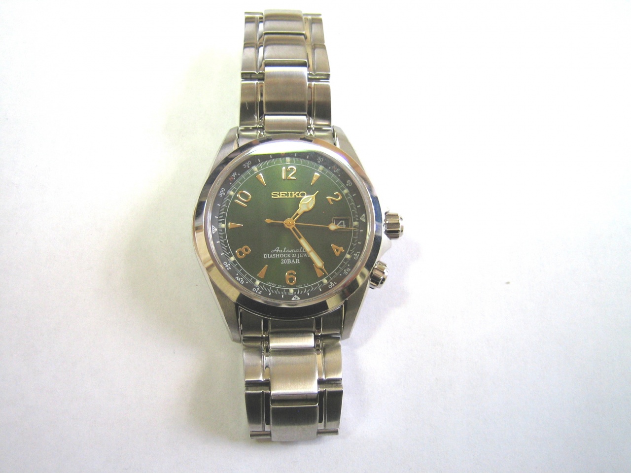

Добрый день уважаемые обладатели Альпиниста! Предлагаю оценить результат еще одной попытки «переодеть» Альпиниста в браслет. Использован браслет от Seiko sur 099p1, приобретенный(новым) на маркете форума за совершенно адекватную цену (еще раз спасибо продавцу). Звенья браслета литые, за исключением крайних, качество отличное. Корпуса указанных часов по дизайну идентичны (фото для сравнения), соответственно браслет, по моему мнению, подошел (по стилю) идеально. На корпус Альпиниста сел плотно, щелей и зазоров нет. Визуально кажется микроскопическое провисание крайнего звена в месте соединения с корпусом, но на Seiko sur 099p1 браслет сидит точно так же. Полагаю - приемлемый вариант (учитывая стоимость родного браслета для Альпиниста). Может кому-то пригодится... Нажмите на изображение для увеличения

Уважаемый Павел, я уверен, что браслет за 90$ несомненно уступает в качестве оригинальному браслету за 200$. Информация была о том, что есть такой вот альтернативный и проверенный вариант (получилось надежно, основательно, без дополнительной подгонки). Возможно это окажется кому-то интересным и полезным.

Извините но на Ваших фото не видно как примыкают крайние звенья к корпусу часов с внешней стороны.
