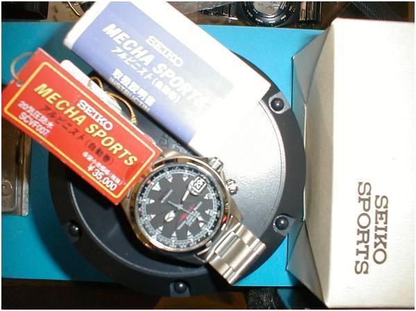

Вкладывать в проданные ещё 400-500 $ для придания состояния коллекционных .
В 1996 они стоили 33000-35000Y .
С уважением , Павел.
