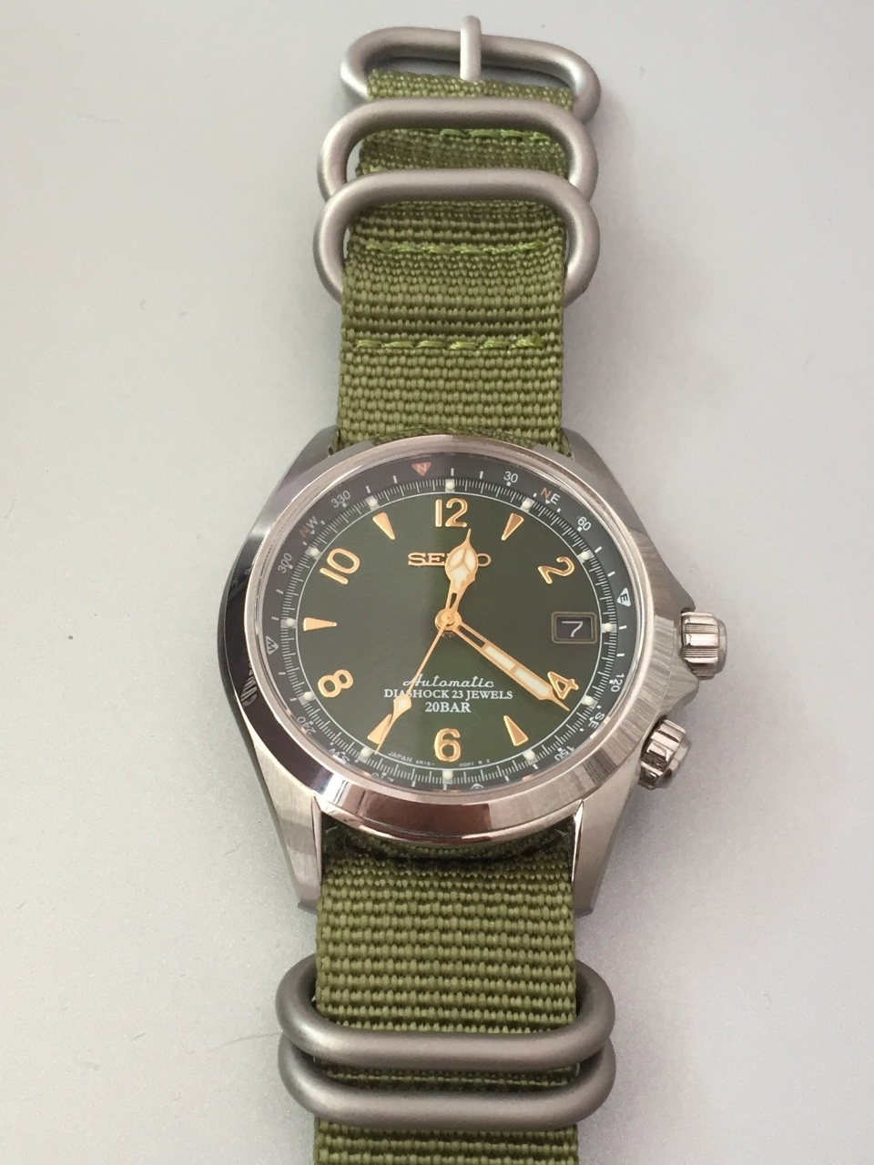

На лето пока такой вариант, потом пересажу на кожу

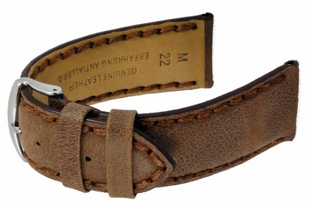

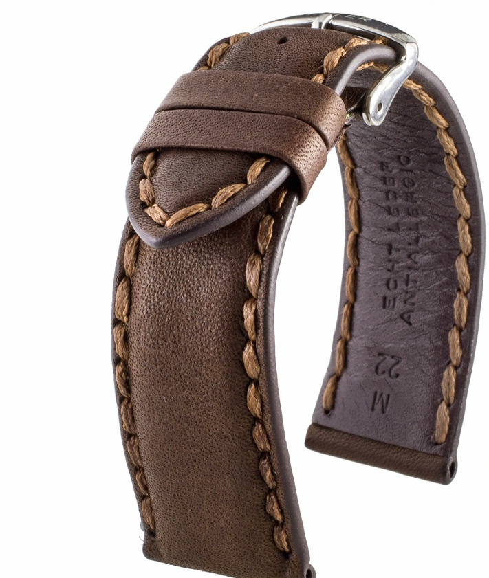

интересно мнение
Добрый день, все любители Альпинста и форумчане
понимаю, что выбор ремешка субъективно, но интересно ваше мнение, какой больше подойдет: затертый или с контрастной прострочкой
Все заранее спасибо.

Сообщение от hedgeh0g Посмотреть сообщение
...какой больше подойдет: затертый или с контрастной прострочкой...
Нмв, Альпу больше подходит ремень БЕЗ контрастной прострочки. Но это же вкусовщина чистой воды!
Главное, смотрите, чтобы толщина ремня была соответствующей. Альпу подходят толстые ремни не менее 5 мм толщиной. Лучше 5,5 или даже 6. Кажется, что на Ваших картинках ремешки довольно тонкие.
Пишут: Толщина ремешка уменьшается от 5 мм у корпуса часов до 3.5 мм у кончика.
