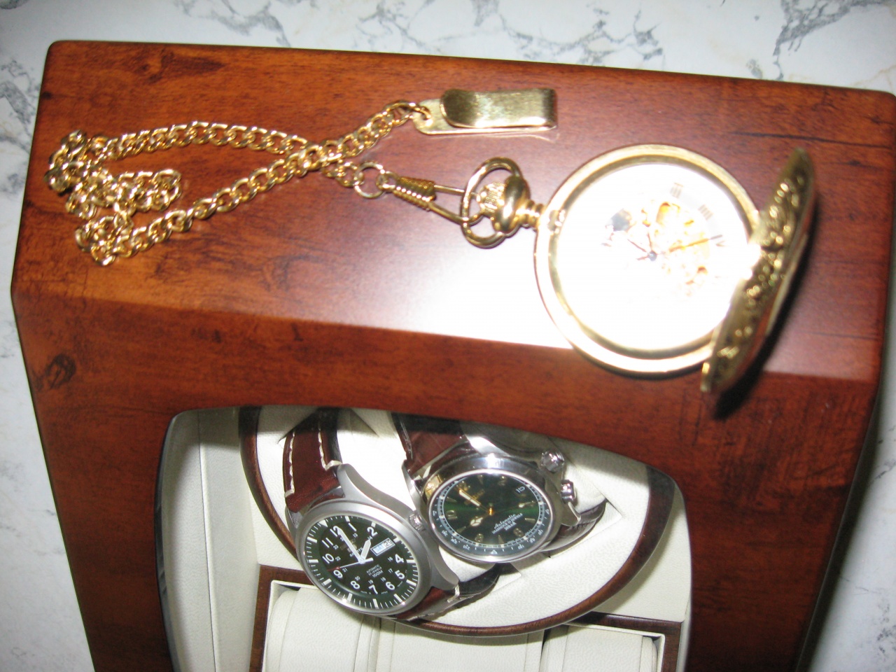

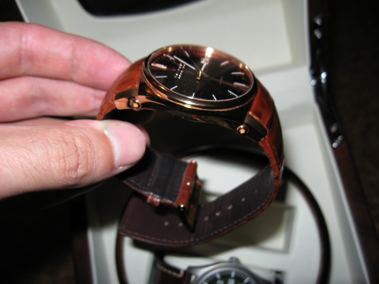

Указанные в моей подписи часы - двое за 5 тыс., 1 за 10500, ходили максимум +(1-2)/сут!!! Только Ориент Мако стабильно +7. Я привык к такой точности дешёвой механики. С Мако мирюсь - а что сделаешь? 200 м лучше чем 30 или 100. Но Альп за 15-20000 со своими -15/сут, а после визита в авторизов. сервис в Москве по этой причине +(10-13)/сут., просто убивает!!! За что такие деньги, если взял (у меня было двое!!!) за 5 Сейко 5 и живи с максимум +(1-2)/сут.? Ну хоть убейте, не пойму агентов сервисов, которые не могут настроить точность хода - но, повторюсь, в этом ничего не понимаю, кроме факта (!!!) владения указанного выше. И не предлагайте кварц - это как искусственная ёлка на новый год или надувная кукла-жена, простите за грубость... ...И фото, доказывающие, что я владел этими часами, правда, фото не доказывают, что была такая точность Но смысл обманывать? Я бы не владел тогда Альпом и не был бы здесь, если бы обманывал... Сложная связь, но факт
