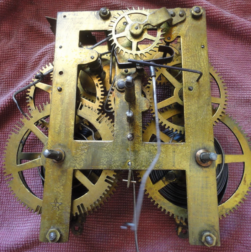

Сообщение от Сергей Дмитриевич Посмотреть сообщение
5-ти звёздочных Юнгхансов не встречал, коньяк с пятью звёздочками попадался.
Мне попался, но удовольствия не доставил, как упомянутый напиток. Жуткий, хлябающий, разболтанный механизм, но пока работает.Бой вот тут перестал бить, но это мы поправим, хотя, кастрюльный бой совсем не ласкает ухо.

Сообщение от NickFMS Посмотреть сообщение
Приветствую Николай.
Механизмов с пятиконечной звездой встречается не мало, это не редкость.
Редкость 5-ти звёздочные!
Сергей, моё почтение. Таковых от Юнгхансов не попадалось, увы. И в прямом, и в переносном смыслах.

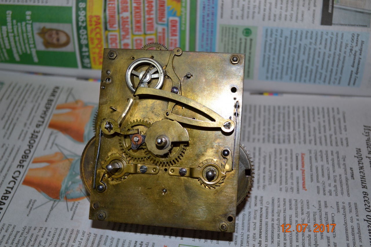

Сообщение от TatynaS Посмотреть сообщение

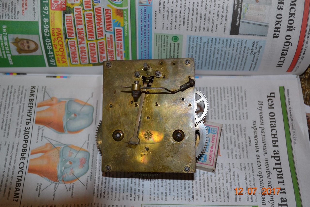

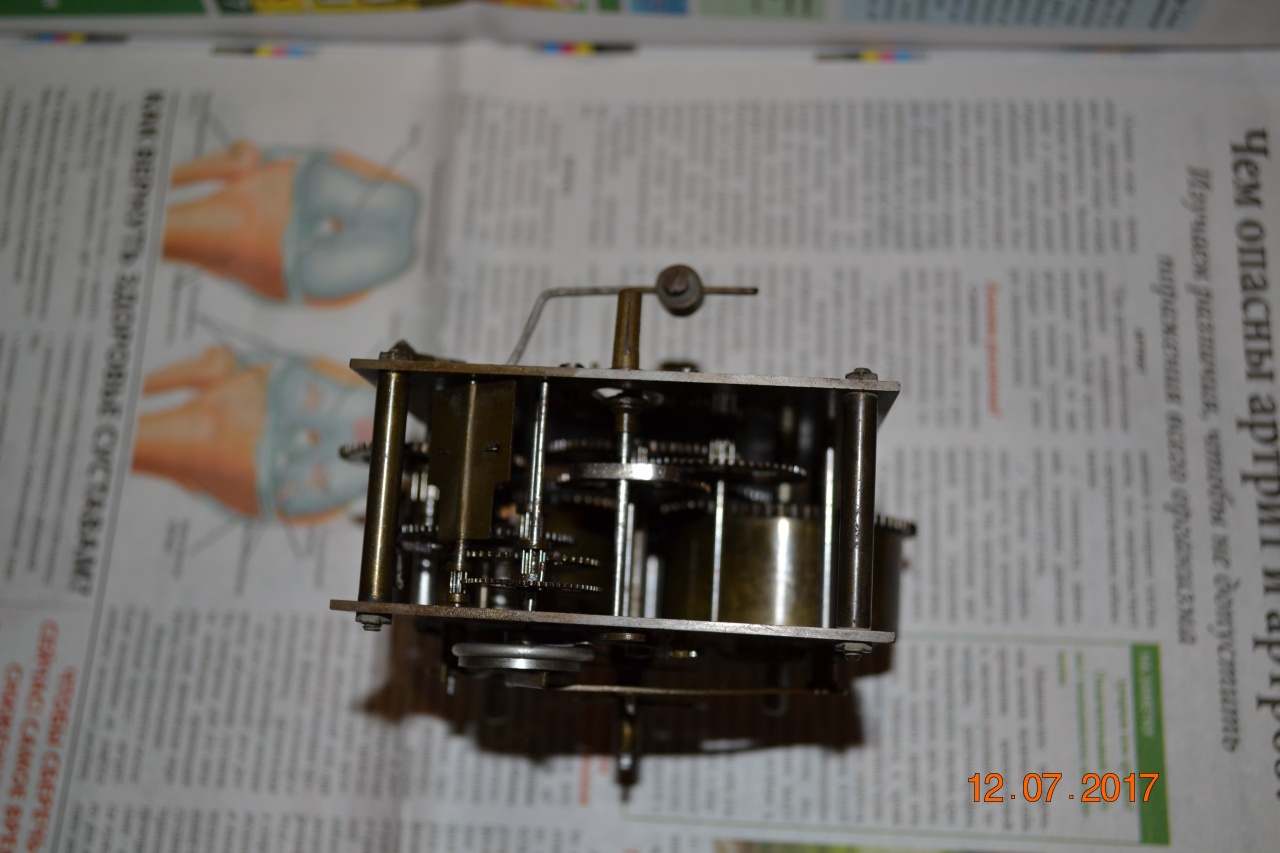

Большое спасибо! Но хочется докопаться ещё до более ранних (5-ти звёздочных и раньше). Неужели Junghans сразу перешли от деревянных платин к прорезным Американерам? Может был у них короткий период классических цельноплатиновых механизмов по французскому образцу?
С уважением, Татьяна
Здравствуйте, Татьяна. Здравствуйте, уважаемые знатоки часов.
Вот фото интересного механизма. Не сильно старый, но интересный. 1890-1900 гг, но механизм боя винтовой. Видимо, привет из прошлого сделали Юнги.
Прибыли из Германии совершенно "здоровыми".
С уважением,Юрий.

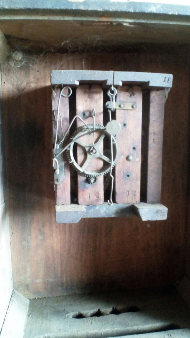

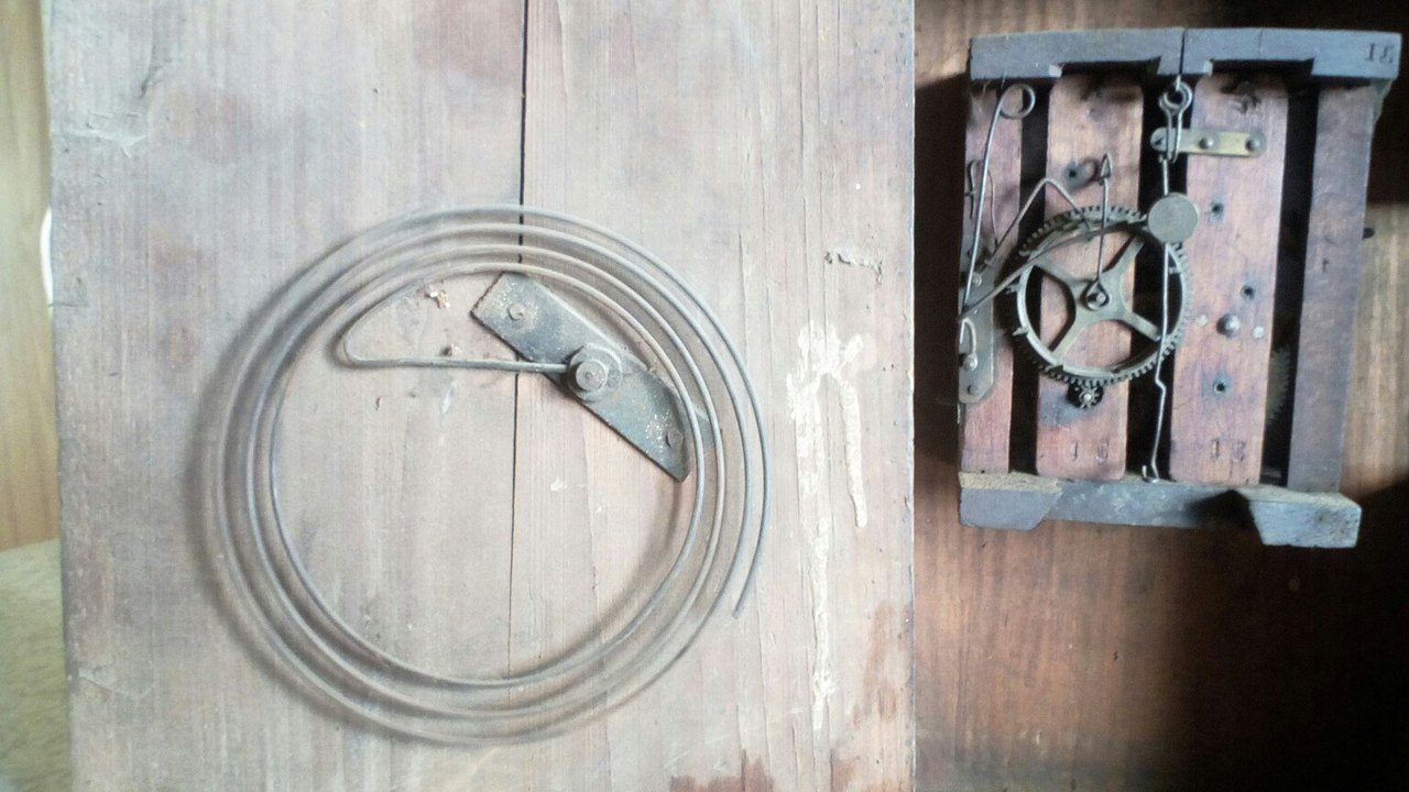

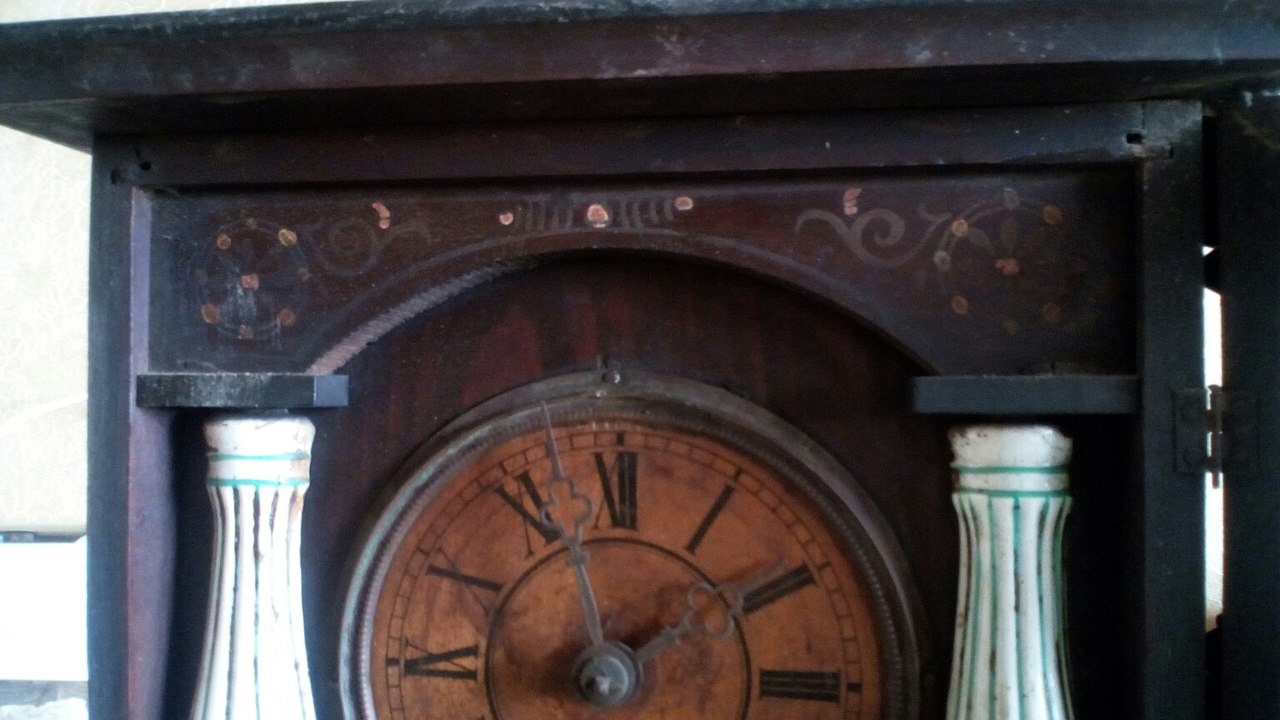

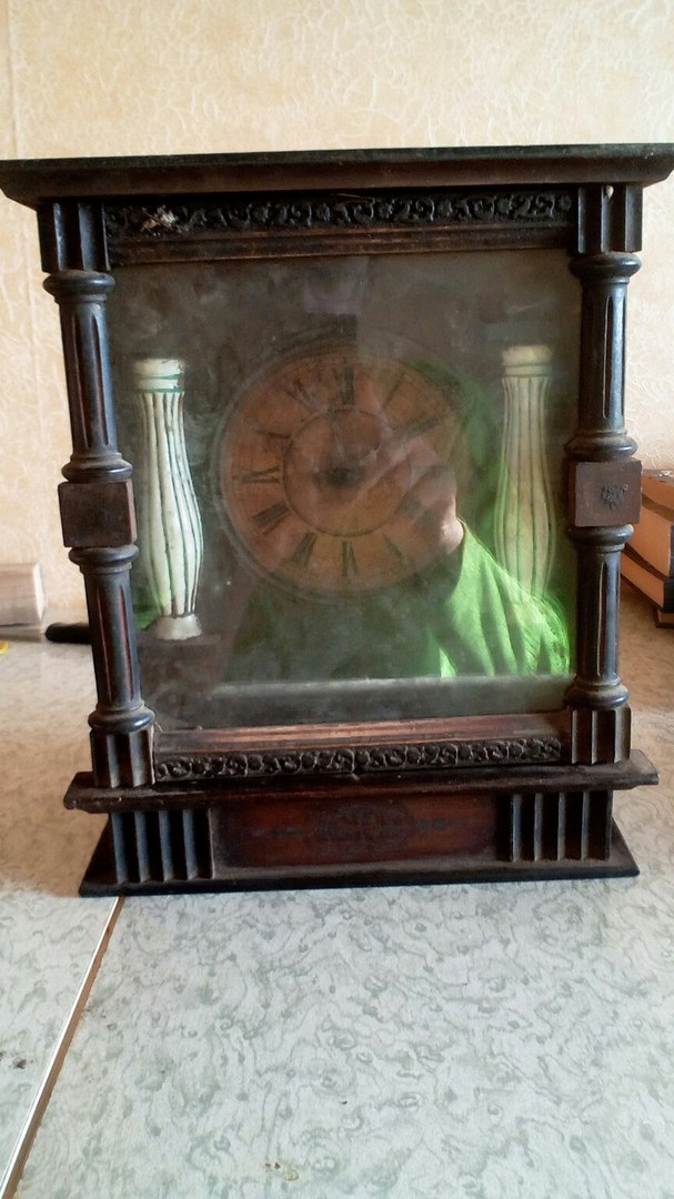

Доброго времени суток, любители часов!
Недавно создал подобный пост на одном из антикварных форумов, но там тишина
Не так давно в мои руки попали достаточно старые часы, в связи с чем появилось несколько вопросов.
1 Это Генри Мозер? Или что-то альтернативное?
2 К сожалению, маятник в комплекте не шел, буду искать. Какой примерно должен быть вес?
3 Если у кого-то есть опыт в реставрации подобных часов, буду рад любому совету)
Это мой первый опыт по данному направлению.
Заранее благодарен всем ответившим)
Примерно так.
Это Junghans, изготовлен на заводе Gebruder Resch Эбензее, после 1901 года.
Сообщение от uryyru Посмотреть сообщение
С уважением,Юрий.
Также в этом.

Сообщение от tarant Посмотреть сообщение
Также в этом.
Если после 1901 г, почему нет года на мехе? Юнги после 1901 г ставили клеймо -полугодие (А или В) и год на механизмах.
