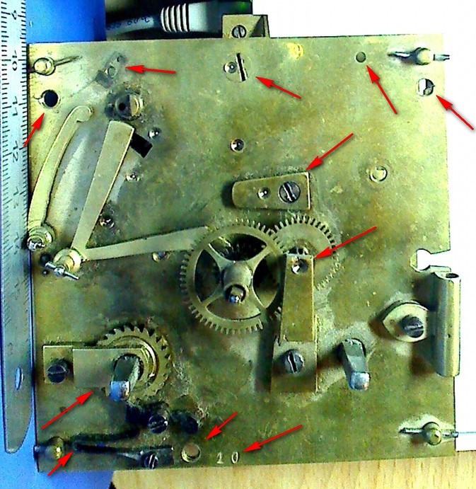

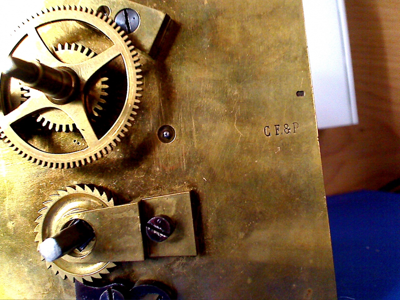

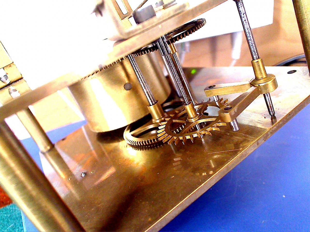

Татьяна, наклон накладного моста - не прихоть дизайнера, а особенность компоновки конкретной схемы механизма (винты и шпильки крепления моста не должны были "попасть" на другие технологические отверстия, да и сам мост не должен перекрывать отверстия для цапф осей - иначе как их смазывать?). У механизма, показанного Сергеем, схема расположения колес иная, это связано, скорее всего, с особенностями самого механизма - на нем изначально стоит устройство отбора мощности, т.е. он проектировался другим. Возможно, это механизм с приводом на внешний циферблат или еще что-то - вариантов много. Из-за другого расположения осей накладки тоже "поползли".
Теперь по поводу производителя - смотрим фотки)) Отметил стрелками ключевые элементы.
С уважением,
Олег

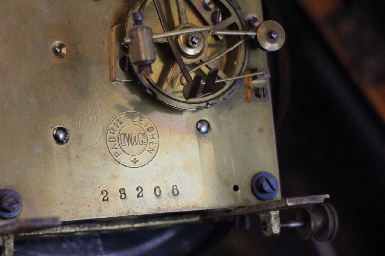

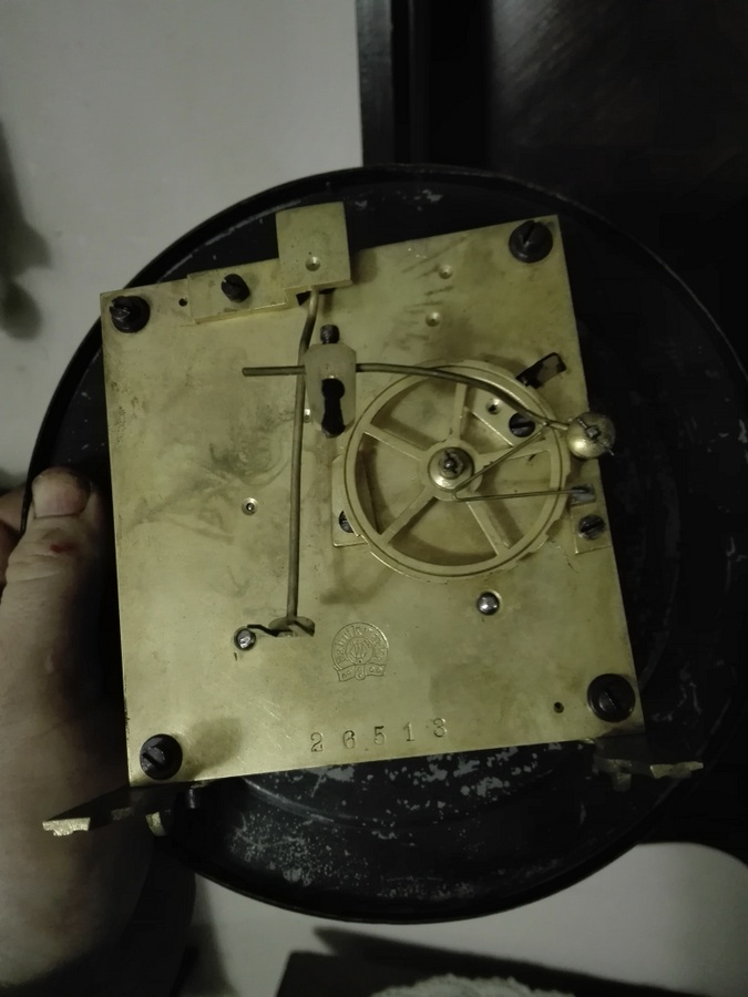

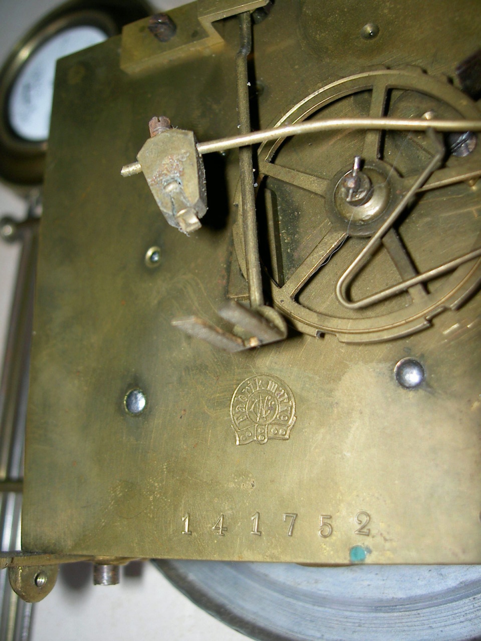

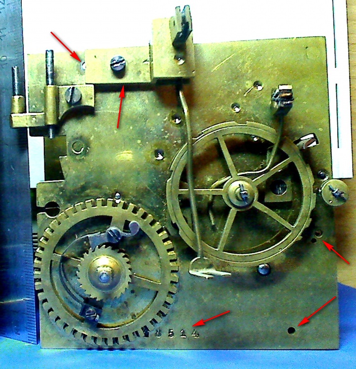

...Механизм с отбором мощности червячной передачей (48514?) - Carl Werner Uhrenfabrik. Надеюсь, Татьяна поможет с корректной датировкой...
Просмотрела всё что у меня есть по Carl Werner, нашла 2 механизма (с/н 23206 и 24494) этой фирмы с клеймом покупателя Oscar Waldwogel. Фирма Oscar Waldvogel & Co начала работу в 1888 году, значит механизм с с/н 18514 произведён ~ не раньше 1887 года, а если всё-таки с/н 48514, то не раньше 1890 года.
Самый маленький с/н с клеймом (первая подкова) Carl Werner у меня 26513.
Кстати, Schmid "Lexikon" пишет о начале производства механизмов на "французский манер" Вернером в 1883 году.
Сообщение от Oled Посмотреть сообщение
...Теперь по поводу производителя - смотрим фотки)) Отметил стрелками ключевые элементы...
Олег, искреннее спасибо за мастер-класс.
С уважением, Татьяна

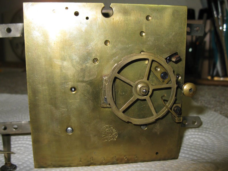

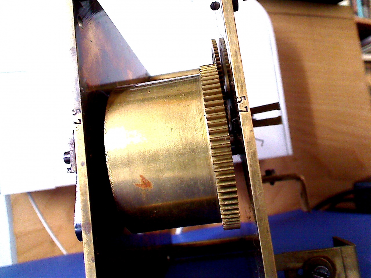

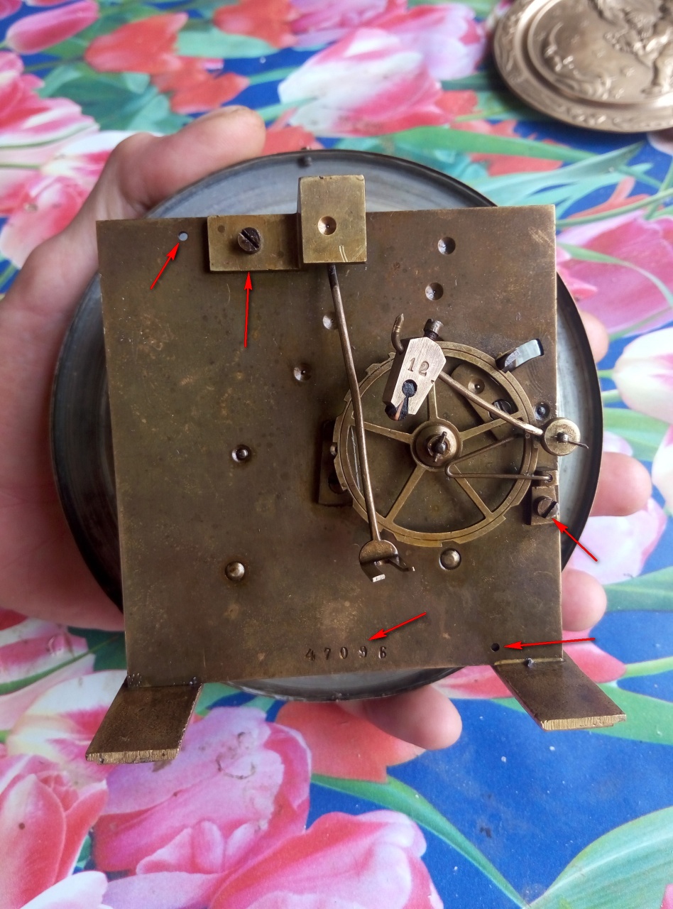

Я тоже сначала так подумал, но по номерам не бъется... Это как и с завальцовкой платин. Логично предположить, что, по аналогии с другими производителями, сначала они делали механизмы с завальцованными стойками, а потом перешли к посаженным на винты. Но номера Вернера против:
26513 - номер маленький, шрифт крупный, платины на винтах;
47096 - номер в серединке, шрифт мелкий, платины завальцованы;
183253 - номер большой, шрифт крупный, но платины завальцованы.
Вот как это понять...
Мне видится, что механизмы с мелким кеглем номеров - старше, механизмы с развальцовкой - также старше, чем те, что с винтами.
С уважением,
Олег

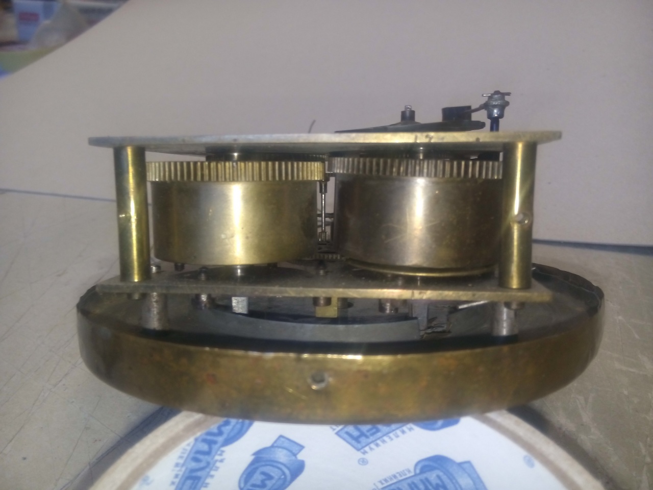

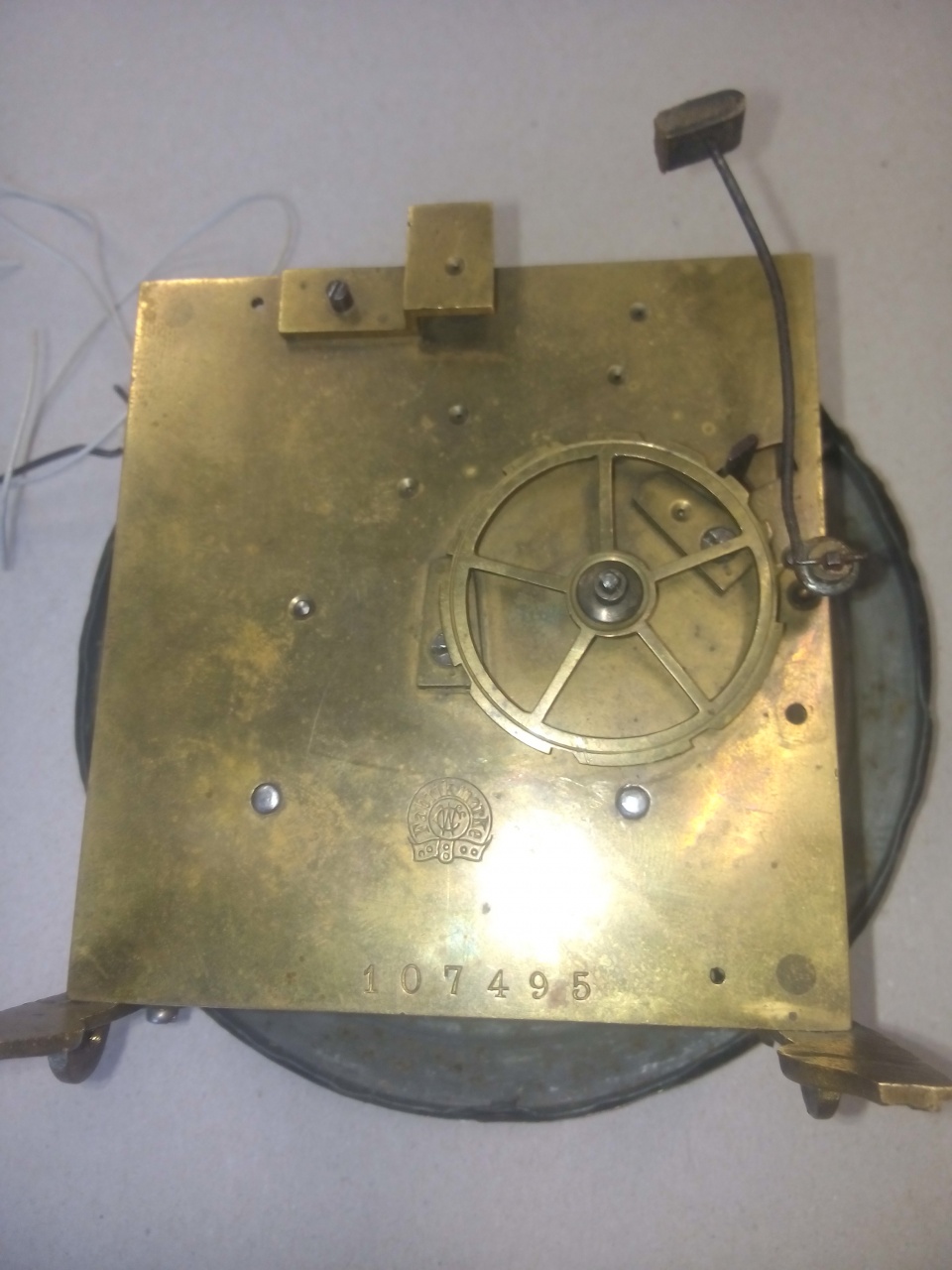

Есть вот такой Вернер , может будет полезно для статистики.
Слегка некомплектный , попозже постараюсь вернуть его к жизни.
С уважением Александр.
Да , молоточек по ходу - не родной.
------- ДОБАВЛЕНО ЧЕРЕЗ 11 МИН --------
Просматривая своё сообщение , на фото увидел клеймо сборочного комплект на торце платины, внизу - раньше этого не видел.
