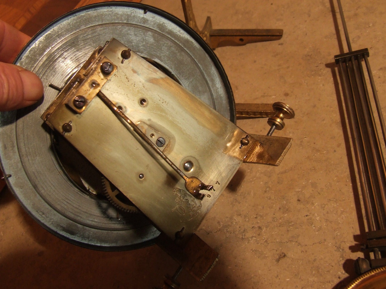

Сообщение от makovich Посмотреть сообщение
Добрый вечер. Не поверите у меня аналогичный вопрос
Добрый вечер! Я бы предположила ранний Mauthe.

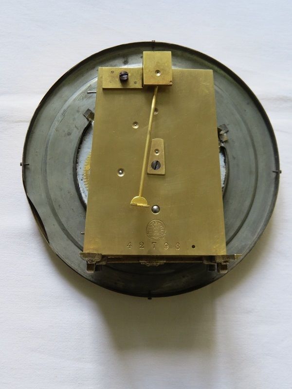

Сообщение от AlexSur70 Посмотреть сообщение
Добрый вечер всем! Может быть у кого-нибудь будут мысли по поводу данного часового комплекта. Кто производитель. Заранее спасибо.
Добрый вечер! Большинство таких механизмов имеют клеймо "Paarmann & Cohn". Встречала такие механизмы с клеймами "Etzold & Popitz" и "Rutmann & Klein", но эти точно не производители.
С уважением, Татьяна
Сообщение от Seawolf64 Посмотреть сообщение
Ленцкирх таким креплением платин не отличался. Это ближе к К. Вернер.
Все механизмы Carl Werner в моей базе данных либо на винтах либо задняя платина завальцована. И, у Carl Werner на старых механизмах никогда не было сглаженного анкера и паллеты анкера развёрнуты в другую сторону (к задней платине).
Татьяна, я писал о часах г-на Маковича.
Доброе утро! Прошу прощения - две темы слишком тесно переплелись!
Крепление платин такого плана, конечно, было и у Мауте и у Карла Вернера. Ранних молчунов с клеймом Мауте у меня нет, а в качестве "доказательства от противного" молчун-Werner, у которого другое расположение осей и другой анкер:

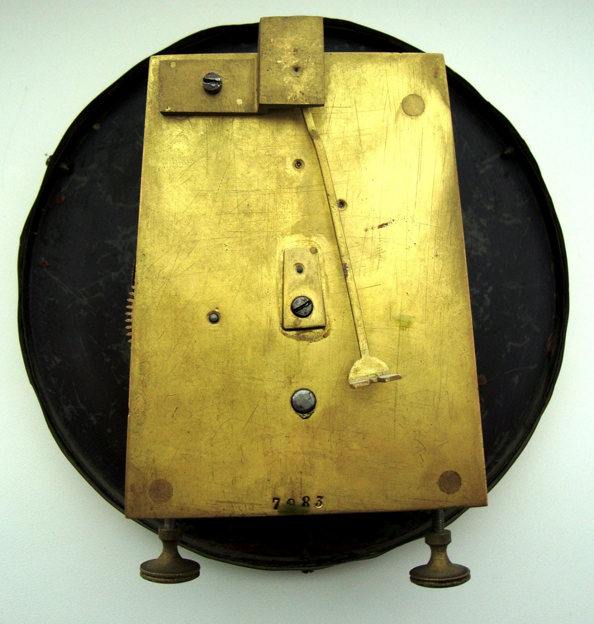

Да не, особой сложности никакой нет, если есть фотки под рукой.
Механизм Игоря (makovich) это ранний-ранний Mauthe, примерно 1870-80-е годы. Мы недавно обсуждали механизм этого же периода, но с боем. Посмотрите на фото механизмов сверху - тот же анкер, той же формы вся деталировка и тп.
Механизм Алексея (AlexSur70) - чуть более поздний, предположительно конца 1880-х - начала 1890-х годов. Также, если сравните с механизмами с боем Mauthe того периода все будет очевидно.

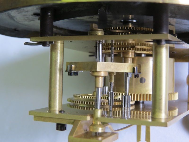

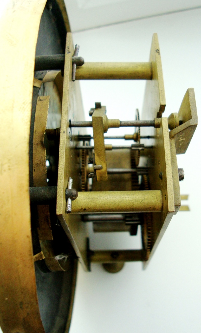

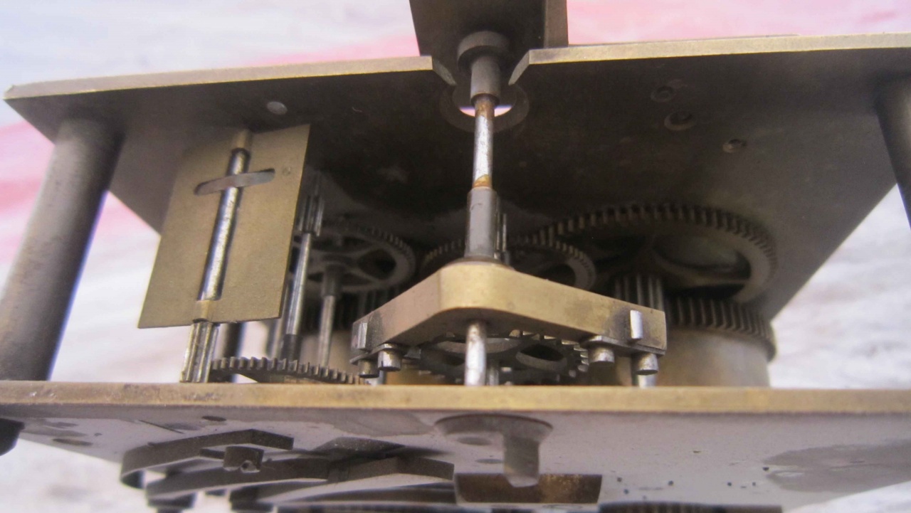

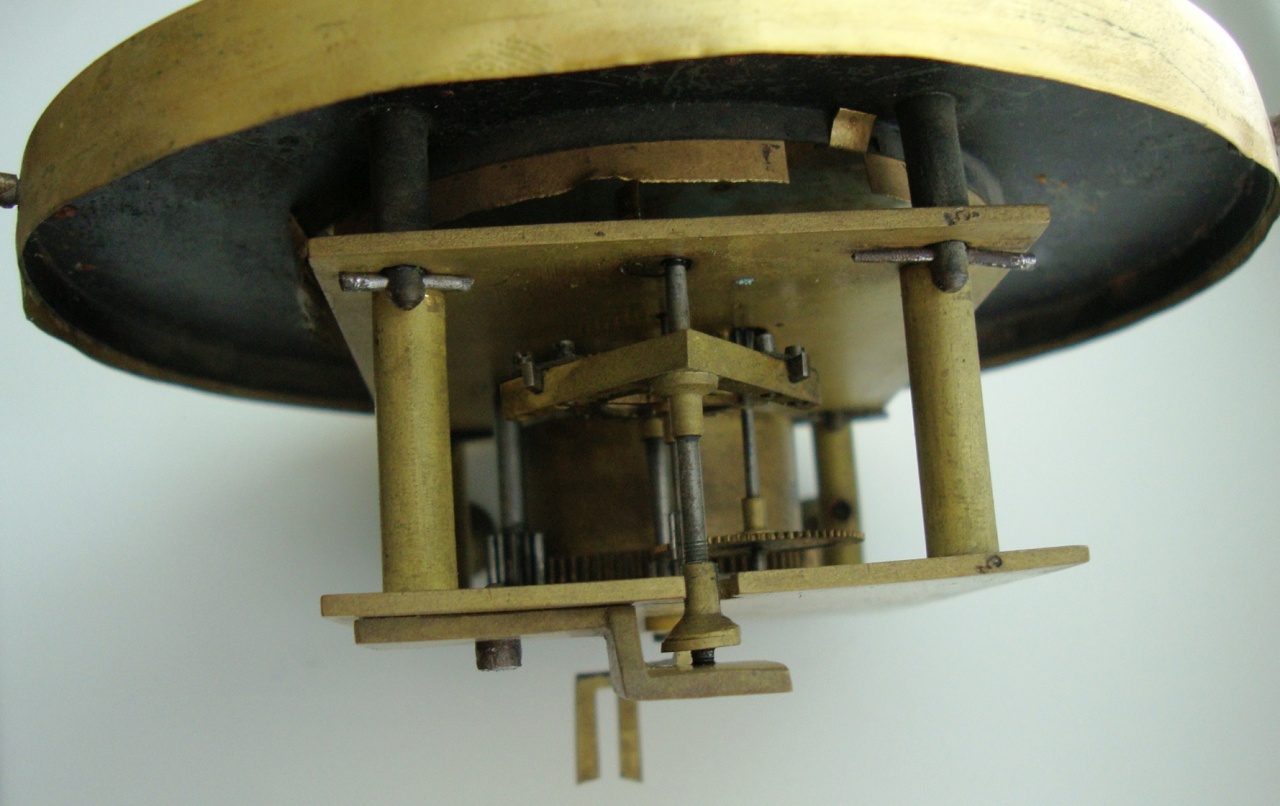

В продолжении темы, тоже видимо ранний Мауте ?

Саша, привет!
Да, скорее всего. Фотки сверху нет, случаем?
