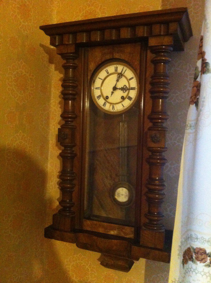

Помогите опознать часы
Есть подозрение, что это Ленц, 1858 - 1859.
Вообщем, помогите подтвердить или опровергнуть . Спасибо

Это не Ленц. У Ленца крепление платин другое. Стрелки не от Ленца. Маятник и циферблат у ранних Ленцев другие, да и корпус по стилю скорее конца 19, начала 20 века.

Сообщение от Kokonravin Посмотреть сообщение
Добрый день!
Я думаю это Carl Werner ~ конца 1890-х годов.
Вот очень похожий механизм:

Поддержу Татьяну, по всем признакам это Вернер (вероятно, головное подразделение в г. Виллинген).

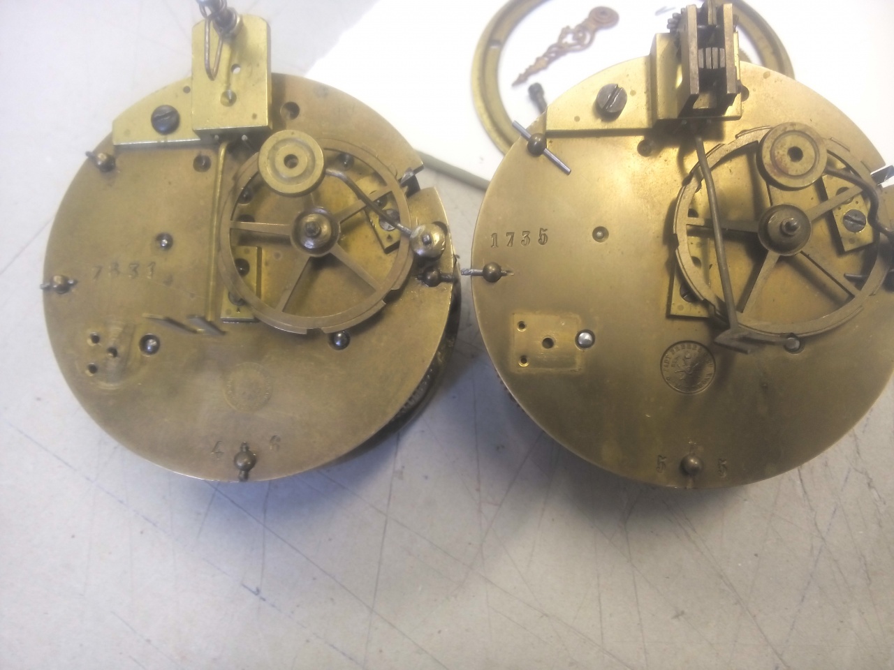

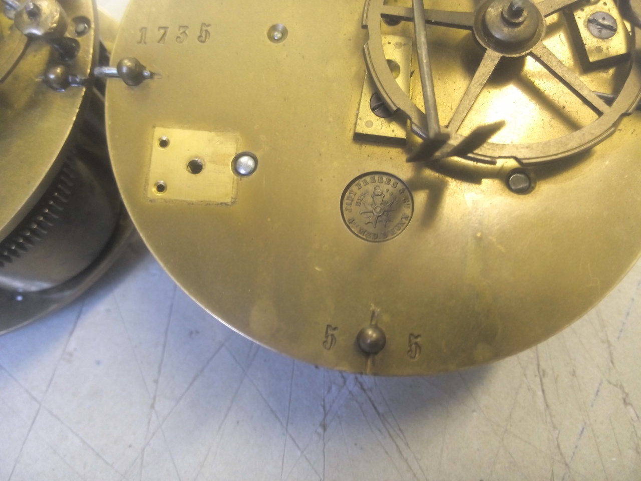

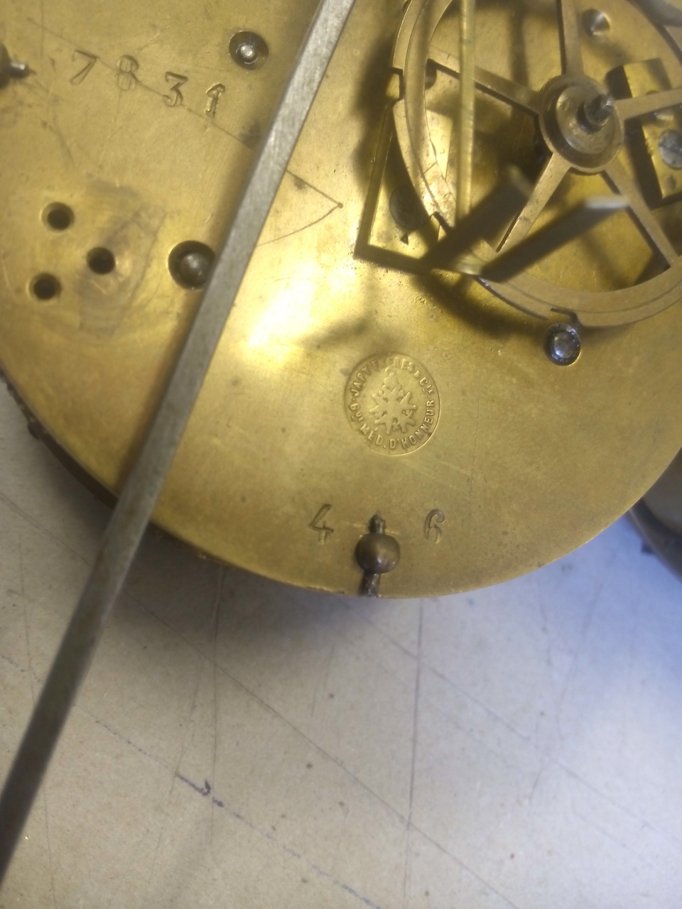

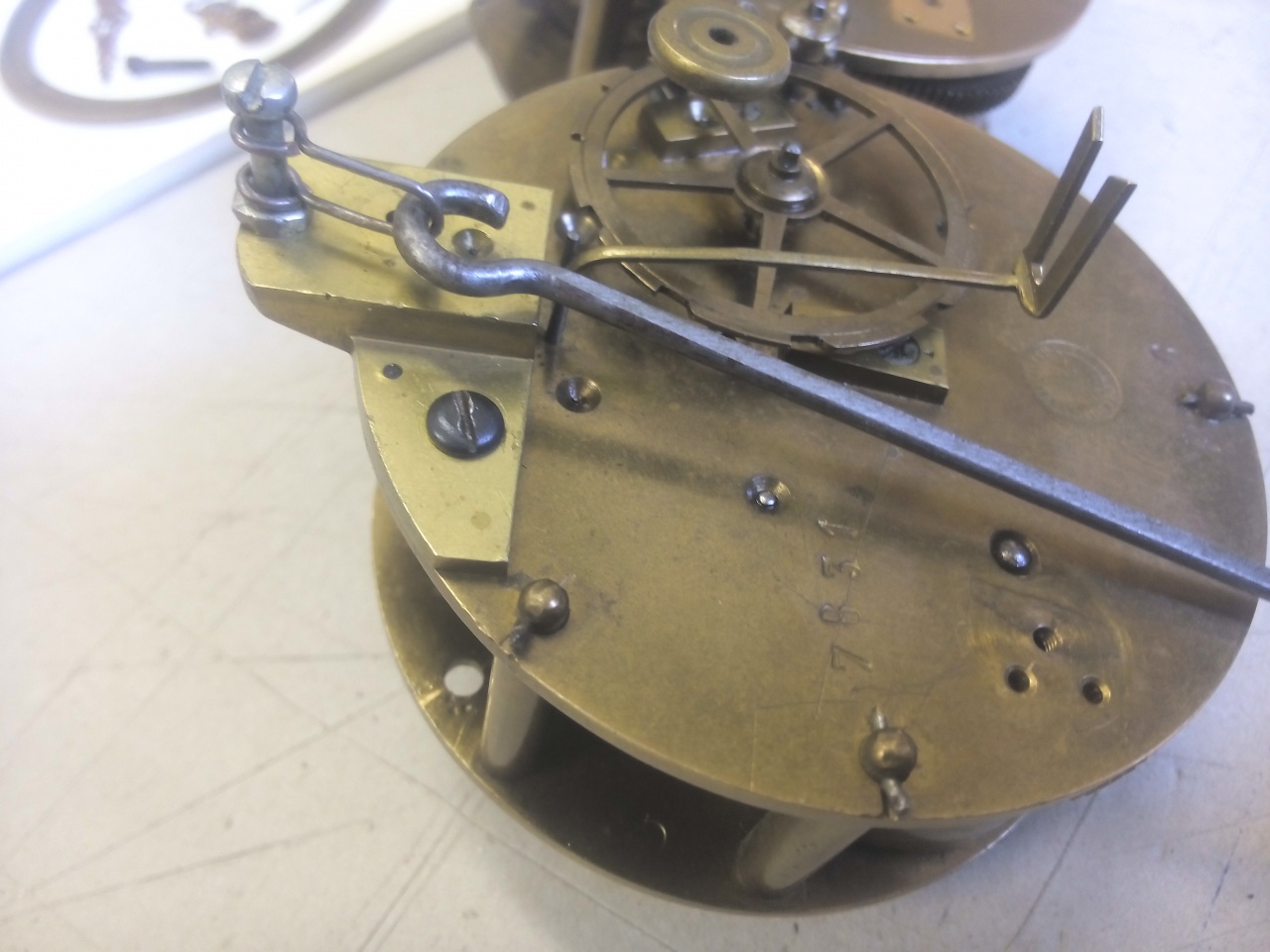

Добрый день.
На одних из каминных часах у меня стоит самодельный подвес маятника скоба ( качалка), часы то идут то останавливаются, решил поменять подвес с аналогичных
не подходит по штифтам , хотел временно поменять механизмы - не совпадают отверстия под крепления циферблата на передней платине ( что меня не мало удивило) оба механизма братьев Жапи кроме описанных других отличий нет. Интересно как может быть на серийных деталях разные межцентровные размеры -?
Ещё смущает клеймо на одном механизме какое то не четкое.
Может можно датировать эти механизмы и что обозначают цифры в низу механизма.
С уважением Александр.

Александр, добрый день!
Механизмы эти, вероятно, разных калибров: даже невооруженным взглядом видно, что диаметр платин разный. К тому же они могут быть разного возраста. Хоть фабричное производство и предполагает известную унификацию, но никто не запрещает со временем модернизировать объект производства =) Оба механизма, по всей видимости, последней четверти 19 - начала 20 века.
Цифры внизу механизмов обозначают длину маятника во французских дюймах. 5,5, к примеру, это 5 дюймов и 5 линий (1 линия это 1/12 дюйма). Один французский дюйм равен 2,706995 см.
