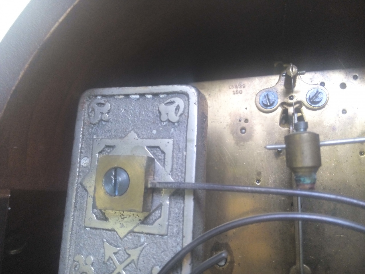

Сообщение от TomasHamburger Посмотреть сообщение
Прошу помочь в определении возраста данного экспоната
HAU били дату непосредственно на платине, три или четыре цифры - месяц и год через запятую. Правда я не уверен, что так было всегда, и если нет, то с какого года они стали это практиковать.

Сообщение от velorius Посмотреть сообщение
Добрый вечер! Возможно после слияния с "Junghans" в 1930 году.

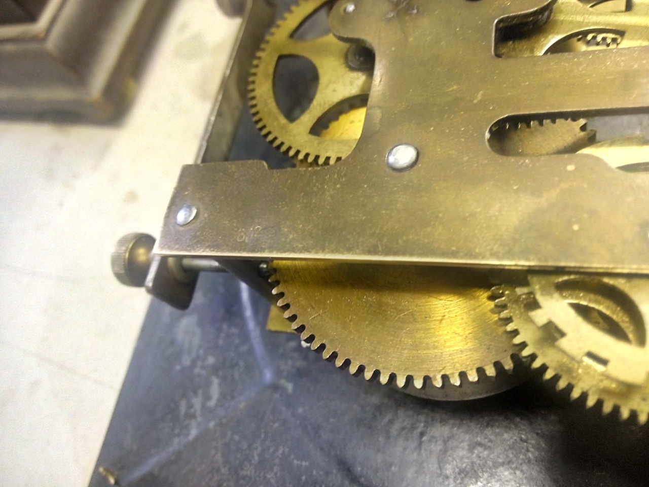

Проверил трое часов, через запятую только на одном механизме и то всего три цифры 8,12 в правом нижнем углу , на двух других только через дробь.

Встречал более ранние даты. Здесь вроде просматривается 25 год
Сообщение от aleks1960 Посмотреть сообщение
август 1912

Спасибо, теперь буду знать и внимательнее смотреть.
С уважением.
------- ДОБАВЛЕНО ЧЕРЕЗ 29 МИН --------
Ну вот понесло - достал четвертый Мех. тоже в правом нижнем углу пробито 1,12 . Что интересно у меня эти числа пробиты на механизмах с прорезными платами а с цельными нет случайность-?.
