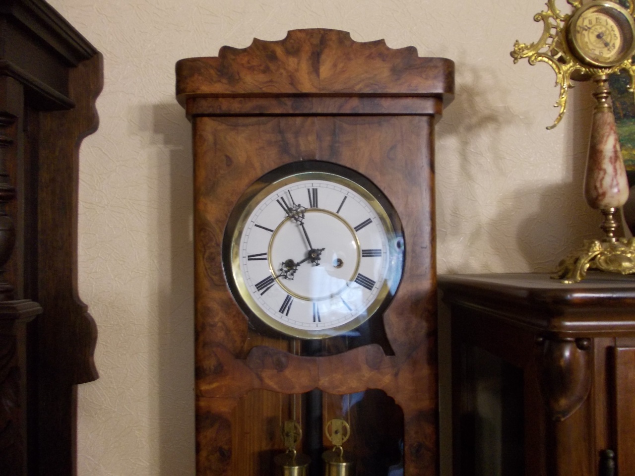

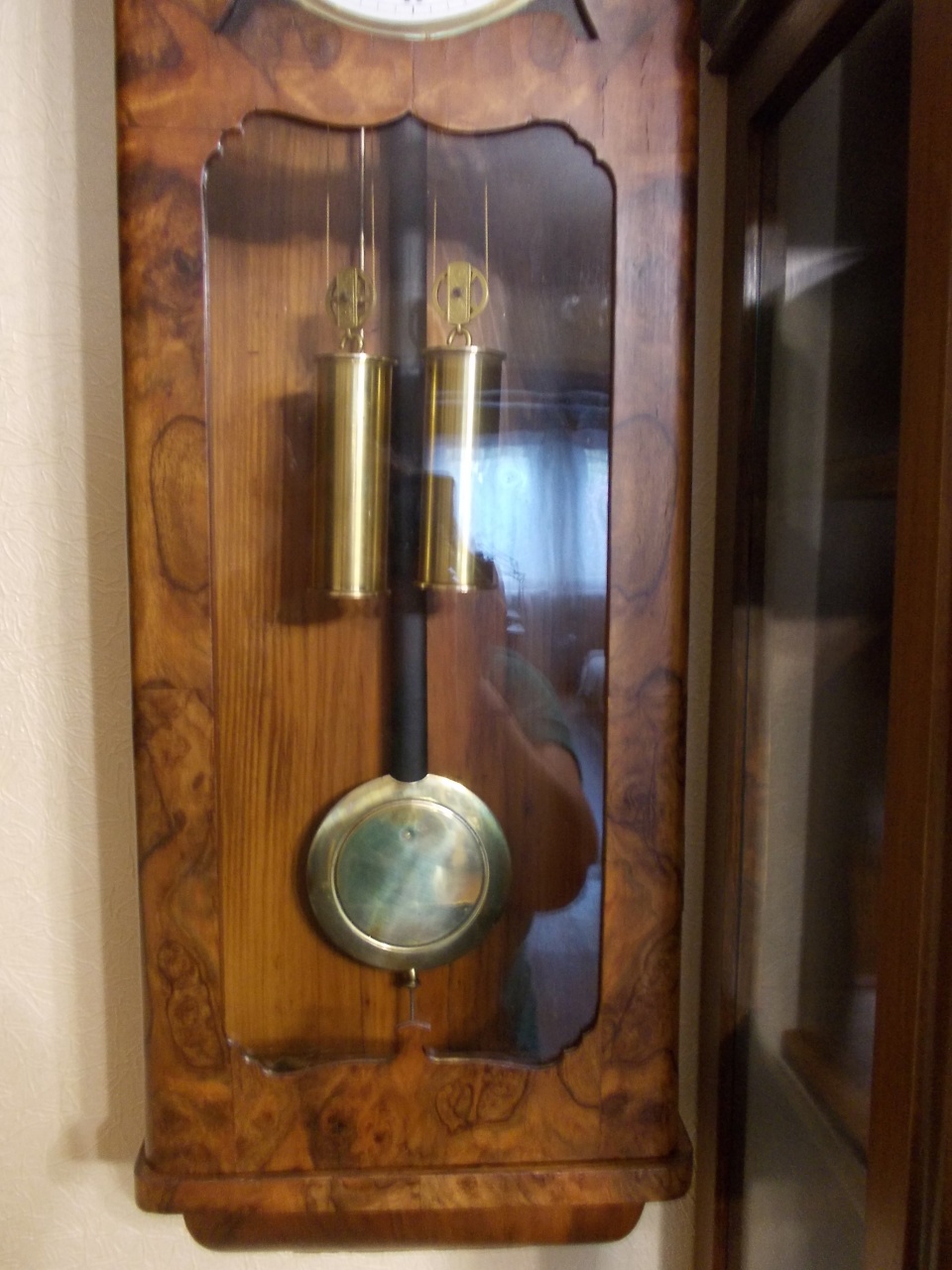

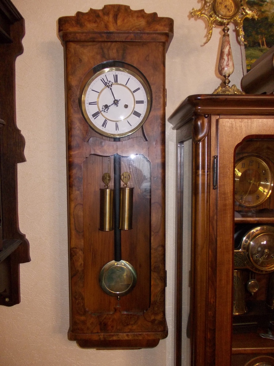

А что такое - " завес". это подвеска что ли , так если часы из напольных переделали в настенные вешать за что-то нужно. Или там старый (родной) " завес" лучше выложите фото.
  #582
Старый 17.04.2017, 21:06
Аватар для luzhechka
luzhechka luzhechka вне форума
Регистрация: 04.02.2011
Адрес: Украина Днепропетровск
Сообщений: 204
Сказал(а) спасибо: 260
Поблагодарили 221 раз(а) в 61 сообщениях
Там просто отверстие в задней стенке, может и переделывали из напольных...
  #583
Старый 17.04.2017, 21:40
Аватар для aleks1960
aleks1960 aleks1960 вне форума
Регистрация: 26.02.2017
Адрес: Рязань, Россия
Сообщений: 4,639
Сказал(а) спасибо: 3,062
Поблагодарили 6,815 раз(а) в 2,421 сообщениях
Здесь нужно процитировать нашего уважаемого Олега
"если металлическая подвеска - то забугорные , ну а ежели отверстие - то наши родные - расейские (прошу прощения : смысл Олега, орфография моя)
Этот пользователь сказал Спасибо! aleks1960 за это сообщение:
luzhechka (17.04.2017)
  #584
Старый 17.04.2017, 23:24
Сообщений: 4,639
Ну и в продолжение - я уже на 99.9% уверен,что это напольные часы и нужно их восстановить именно как напольные ( ну конечно если есть возможность, а она по-моему у Вас есть, Вы же писали по поводу реставрации: жалко не моя). Конечно делать инкрустацию .латунью это из области фантастики ( хотя "дядечка об инкрустации пишет, аж 900 руб заплатил за реставрацию
) Сейчас мы видим только шпонирование , ну даже и в шпонированном напольном варианте это будет гораздо лучше чем сейчас. К сожалению ни чего не могу сказать про механизм - сам в этом вопросе - чайник.
  #585
Старый 17.04.2017, 23:44
Сообщений: 204
Часики не мои, хозяину нравится именно настенный вариант в таком корпусе как есть, да и изготовлен он явно во времена производства механизма... А если прав SLAVEK? И часы изначально были настенными? Все может быть, вот у меня к примеру есть Беккер ( фото не оч, на скорую руку))), так по-моему корпусовых дел мастера явно общались между собой=))))

Елена, желание заказчика конечно же закон для исполнителя с этим трудно спорить, только я в таком случае как минимум считаю своим долгом проинформировать заказчика как нужно делать правильно, а дальше его право как поступить ну и моя совесть будет чиста.
Я всё таки уверен что это напольные часы, у Вашего Беккера законченный , гармоничный дизайн т.к. они проектировались именно как настенные, а вот у русских (назовем их пока так) верх корпуса на мой взгляд пустоват там напрашивается доработка , ну какое то завершение. Далее опять же размер я не думаю что у Ваших часов циферблат тоже 40см

Эх Александр, не поняли Вы меня совсем. Какой заказчик? Это часы моего друга, профессионально отреставрированные и останутся именно в таком виде... Вот решили узнать происхождение, не более! И свой Беккер я показывала для сравнения техники в изготовлении корпуса, а не для сравнения размера циферблатов. С ув. Лена.

Сообщение от luzhechka Посмотреть сообщение
Добавляю фото механизма. И к тому же часы имели при себе, скажем так "сопроводительные документы"!! Этим мои познания о них и ограничиваются)))
Добрый день,
Спасибо, из бумаг на самом деле многое становится ясным. Это изначально были, как и указал тов. Д. Мруг, напольные часы. Футляр или "ящик" был, вероятно, с потерями, разбит, возможно не было уже инкрустаций. Реставратор за 900 р (немалые деньги!) хорошо перешпонировал его орехом в стилистике того времени. Того же периода и фацетное стекло.
Та "тумбочка" на которой часы дошли до нас - это остатки, верхняя часть (верхний плинтус) большой тумбы, как у любых русских напольных часов. О том, что она была в 1960-е, однозначно видно из описания, ведь указано, что для удобства перевозки большой низ можно отделять, наврятли такое стали бы писать о сохранившейся "табуретке", ведь она габарита почти не имеет. Увы, видно тумбу убрали при последующих реставрациях.
Сам такой размер циферблата, ширина корпуса, метровый маятник - все характерно именно напольным часам русского производства. У стенных часов такого плана циферблат был 26-28 см.
Отверстия в задней стенке бывали разные. У стенных часов они служили для подвешивания, у напольных их часто делали хозяева для фиксации часов к стене: полы раньше были деревянные, шаткие, часы могли шататься когда мимо проходишь. Обычно сзади подкладывали брусок между корпусом и стеной и насквозь вкручивали шуруп или вбивали гвоздь. У меня у одних часов было штук 8 дырок в задней стенке, видимо, при перестановке часов их всегда крепили в разных местах.
Механизм, определенно, русской работы, примерно 1850 года. Модель использовалась английская, как одна из самых надежных на то время. Стрелки жаль все портят, нужны нормальные. По конкретному мастеру смогу покопать только через неделю, когда вернусь из отпуска.

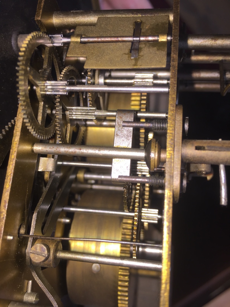

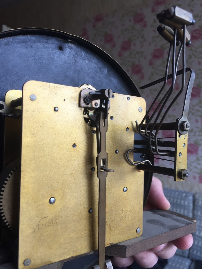

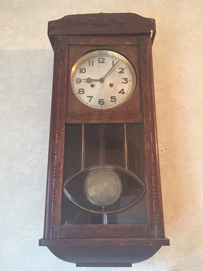

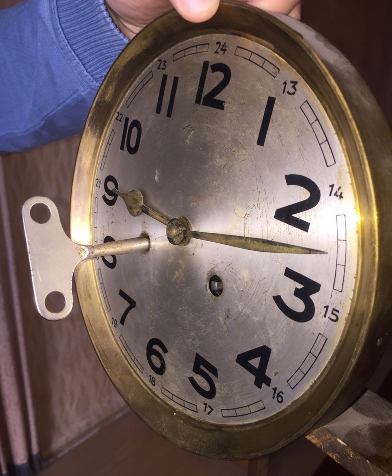

Добрый день, уважаемые. Прошу помощи в определении изготовителя данного экземпляра. Мауте? Каких годов?
С ув. Олег.
