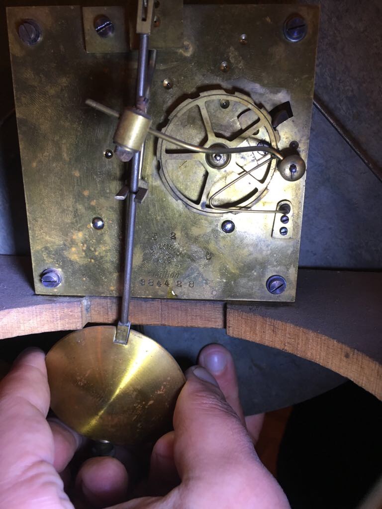

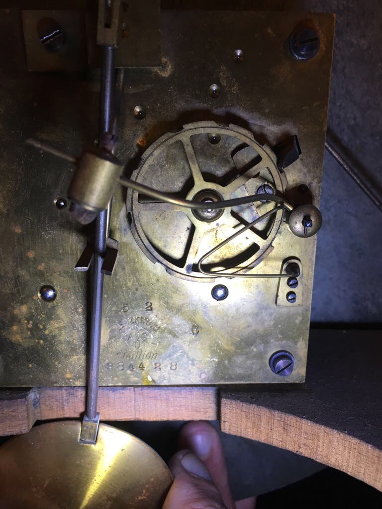

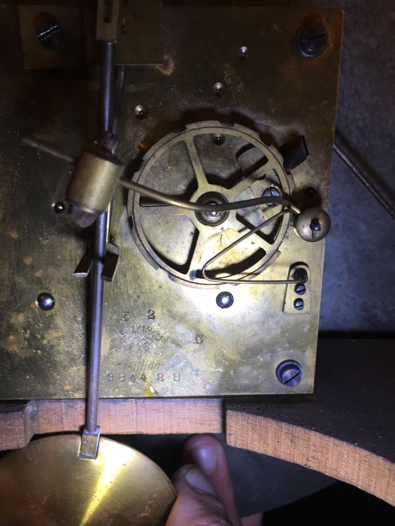

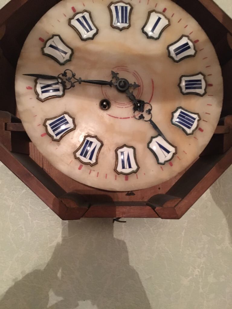

Добрый день, вечер, ночь Уважаемые!
Помогите идентефицировать данные часы.
Цифер предположительно мрамор.

Добрый вечер.
Ваши часы произведены немецкой фирмой Lenzkirch. Гонг и маятник оригинальные, циферблат мрамор. По номеру - уточните первую цифру, не понятно 3 или 8?

Первая цифра : 3

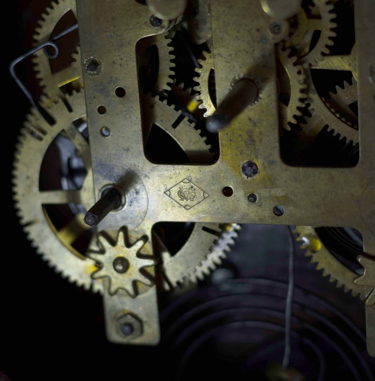

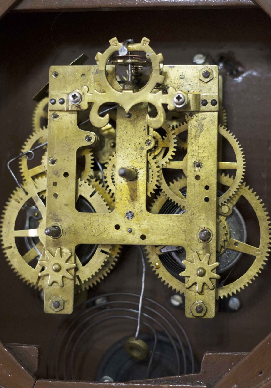

Доброго времени суток!

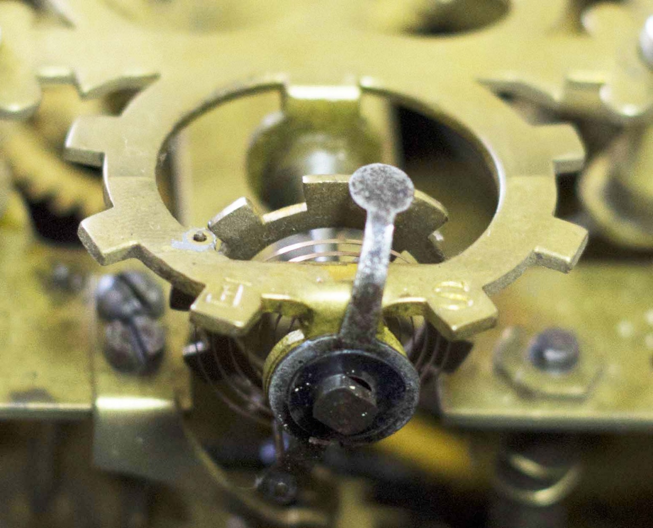

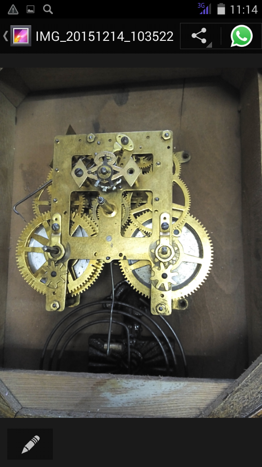

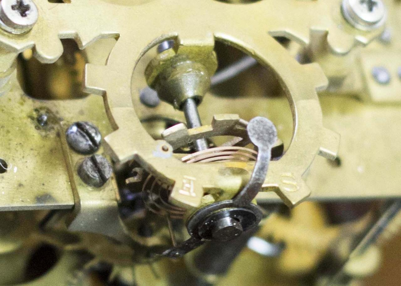

Прошу помощи общества в определении данных часов. Продавец мамой клялся, что часы 100% комплектны))). При этом он утверждал, что сделаны они в США (???). Как-то не вяжется с цифером, хотя он может быть и не родным. На просторах сети такого торгового знака не нашел.
Не видел ранее (хотя опыт небольшой) такой реализации приставного хода. Прошу знатоков просветить неофита.

Добрый день!
Эти часы произведены японской компанией "Meiji Clock Company". Это была одна из крупнейших часовых фирм, появившаяся в 1895 году при участии специалистов и капитала американской компании "Ansonia Clock Company". Изначально "Meiji" выпускала продукцию по патенту "Ansonia", повторяя избранные модели часов фирмы, популярные на восточных рынках.
Компания зарегистрировала свой логотип с буквами M и C в 1908 г., перерегистрировали в 1921 г.
Имя на циферблате принадлежит торговому дому.

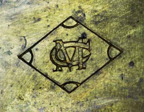

Добрый день, у меня похожие часы. Но клеймо другое,
тоже не нашел и размер большой 41см, это наверное из
разряда вокальных -? .
Олег а по этому клейму что-то знаете ?

Поблагодарили 136 раз(а) в 19 сообщениях
Олег, благодарю Вас!
А что Вы можете сказать по приставному ходу? Реализация американского патента? В какой период часы могли быть произведены?
Ансоний видел оч. много, но, в основном, маятниковых.

Александр, добрый день!
Сожалению, это клеймо (оно читается как O.H.D., кажется), до сих пор не распознано. Коллеги, для определения клейм японских производителей рекомендую пользоваться сайтом, созданным специалистом по японским часовым маркам Чарли Дэвисом:
http://www.japaneseclocklogos.com
ghussacutta, такую реализацию приставного хода тоже вижу впервые, возможно, что это собственная разработка японского часпрома.
