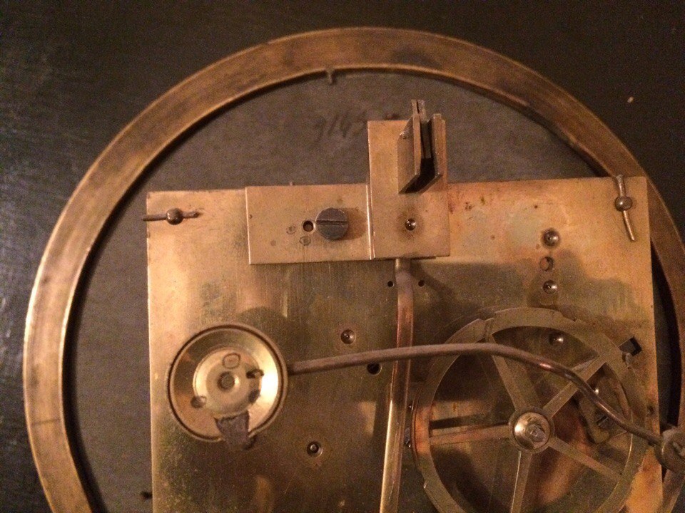

Да, такой же номер.

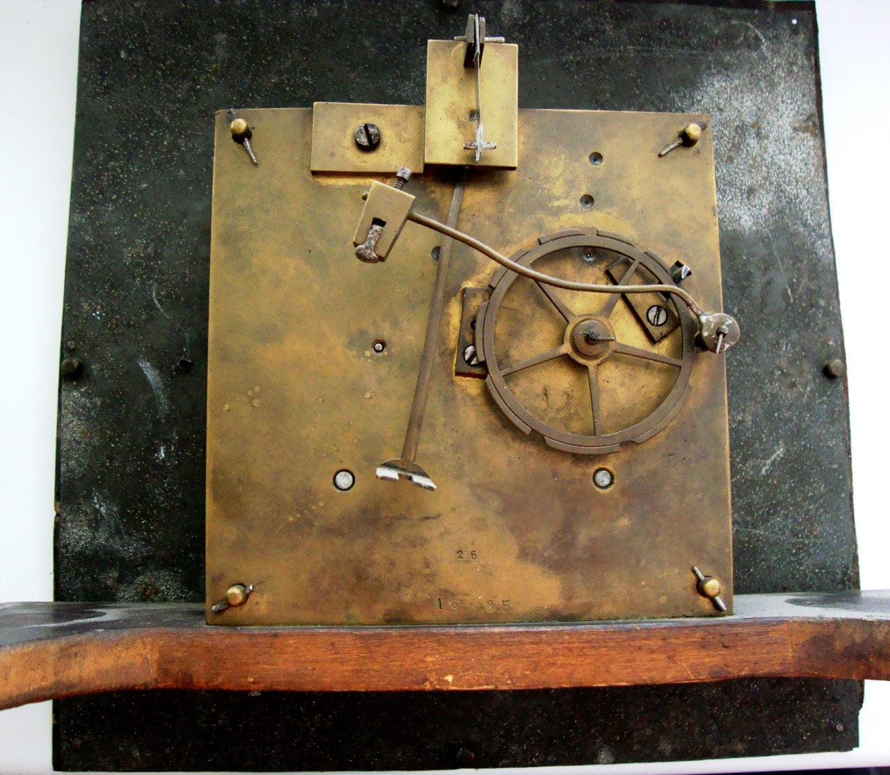

Сообщение от Oled Посмотреть сообщение
Коллеги, задуйте пламя =)) Это не Ленцкирх, это просто хороший французский двухнедельный механизм середины 19 века, вероятно Pons или Japy.
C уважением,
Олег
Олег, добрый вечер! Хочу спросить, что именно мешает считать часы Анастасии Ленцкирхом. Сравнивала с ранним мехом 1850-х, очень похож. Слишком "французский" маятник? Похожие есть у Lenzkirch.
С уважением, Татьяна

Татьяна, добрый день!
С самого начала Ленцкирх использовал брокотовский спуск, плюс с самого же начала номер механизма пробивался на подциферблатной пластине. Ну и, вдобавок, Ленцкирх никогда не использовал регулятор хода на поводке на пружинных механизмах. У Ленцкирха был несколько другой ("готический") шрифт для номера, цифры имели другой кегль (меньше).
С уважением,
Олег
Музей "Русские часы"
https://vk.com/russianclocks

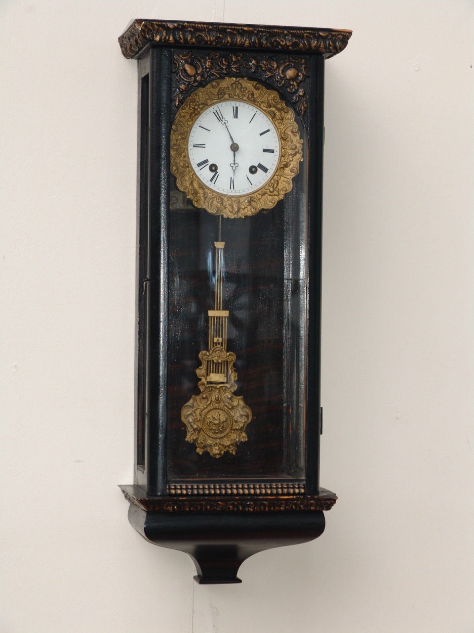

Татьяна, поясните пожалуйста, почему на фото с механизмом циферблат квадратный, а на фото часов - круглый? Я чего-то не вижу?

Сообщение от Seawolf64 Посмотреть сообщение
Это разные часы , мех от других часов (моих )...С ув...

Всё верно, часы разные. Фото механизма нашла на Часовом форуме, а фото корпуса с многостержневым маятником из базы Сергея (Odsnya). Оба из первых 20 тысячных Ленцев.
