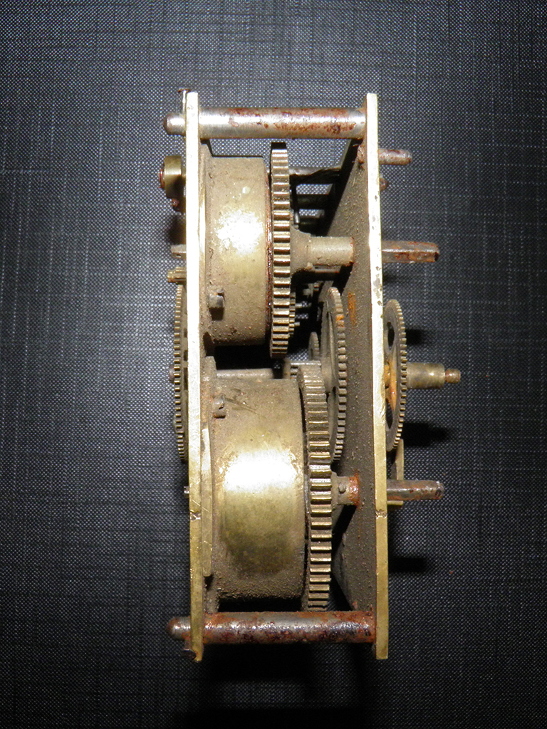

Старый 16.03.2017, 07:35
OlegM225 OlegM225 вне форума
Регистрация: 26.02.2017
Адрес: Екатеринбург
Сообщений: 53
Сказал(а) спасибо: 29
Поблагодарили 32 раз(а) в 16 сообщениях

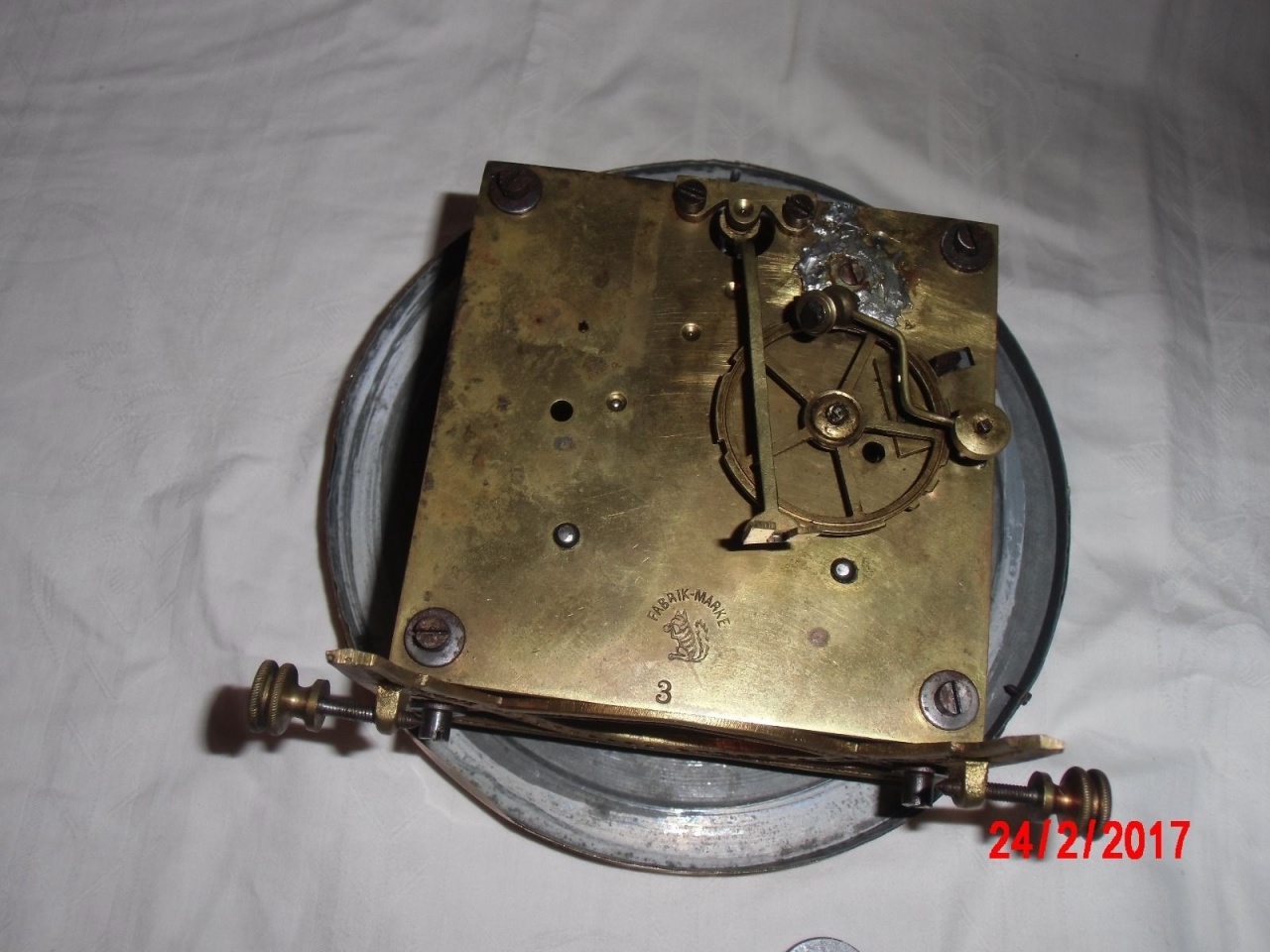

Добрый день, уважаемые!
Можно ли по приложенным фотографиям идентифицировать производителя?
Размер платин механизма 95х95. Примерная дата выпуска?
ID:	1728804   Нажмите на изображение для увеличения
  #376
Старый 16.03.2017, 08:53
Аватар для TatynaS
TatynaS TatynaS вне форума
Регистрация: 31.05.2015
Сообщений: 4,498
Сказал(а) спасибо: 5,192
Поблагодарили 7,934 раз(а) в 3,304 сообщениях
Сообщение от OlegM225 Посмотреть сообщение
Олег, добрый день! Клеймо принадлежит Hermann Braukmann, эта фирма существовала до 1899 года. Ваш механизм сделан в первой половине 1890-х.
С уважением, Татьяна
Fugit irrevocabile tempus
Этот пользователь сказал Спасибо! TatynaS за это сообщение:
OlegM225 (16.03.2017)

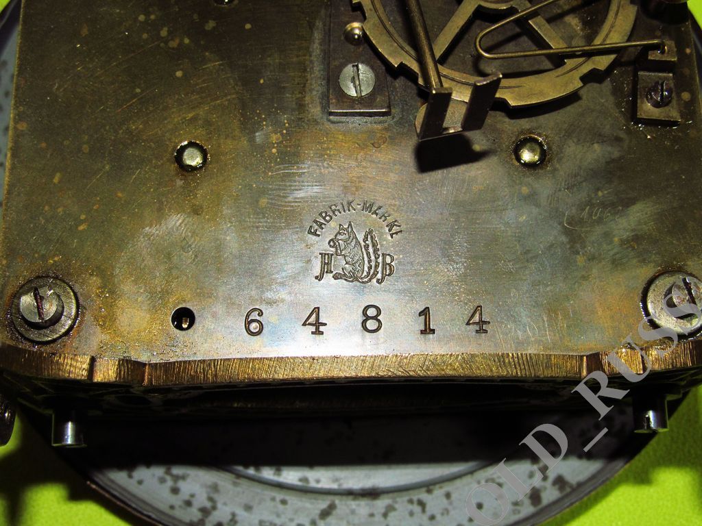

  #377
Старый 16.03.2017, 09:42
Адрес: Екатеринбург
Сообщений: 53
Добрый день, Татьяна!
Спасибо большое за подсказку. Как бы Вы оценили этот механизм по 10ти бальной шкале "интересные"?
Нашел такую информацию "Фирма была основана двумя братьями Браукманн в 1869 году, но использовать название "H.Braukmann-Fabrik -Marke" стали после того, как открыли свой филиал в городе Филлингейне. В 1899 году объявили о своем банкротстве и были куплены фирмой Карла Вернера, который использовал их логотип на выпускаемых им часах, но только на логотипе уже отсутствовали буквы "H" и "В"." Фото прилагаю. Можно предположить дату выпуска моего механизма 1899г?
С уважением, Олег.

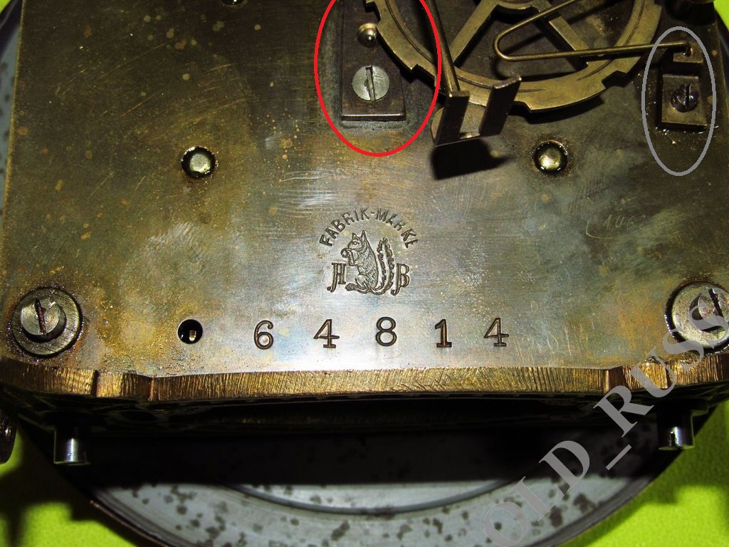

  #378
Старый 16.03.2017, 11:09
Аватар для TatynaS
Сообщений: 4,498
Олег! Различие между первым и вторым механизмом в комплектации (качестве).
На фото обвела красным дополнительную сменную накладку и серым пластину демпфера. На первом механизме их нет.
У этой фирмы было очень много вариантов клейма, нашла у себя в немногочисленной базе данных вот такое с пометкой Modell II (видимо так красиво назвали более простую комплектацию). На Вашем первом механизме стоит "3", возможно это Модель 3 (точно не серийный номер, т.к. уже встречала "белок" с цифрой "3").
Что касается оценки по 10-бальной системе, то около 5, т.к. корпус простоват и без короны, а на циферблате заметны следы восстановления.

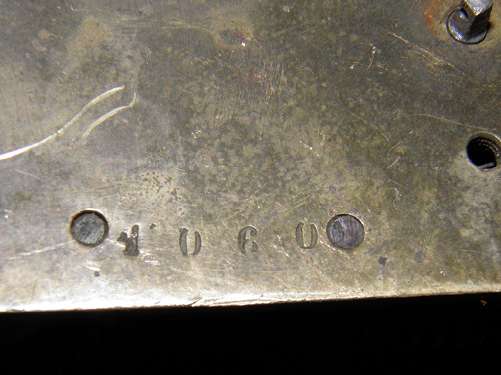

  #379
Старый 16.03.2017, 14:52
Wasisualii Wasisualii вне форума
Регистрация: 03.04.2015
Адрес: Молдова Кишинёв
Сообщений: 47
Сказал(а) спасибо: 100
Поблагодарили 4 раз(а) в 2 сообщениях

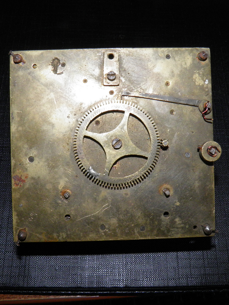

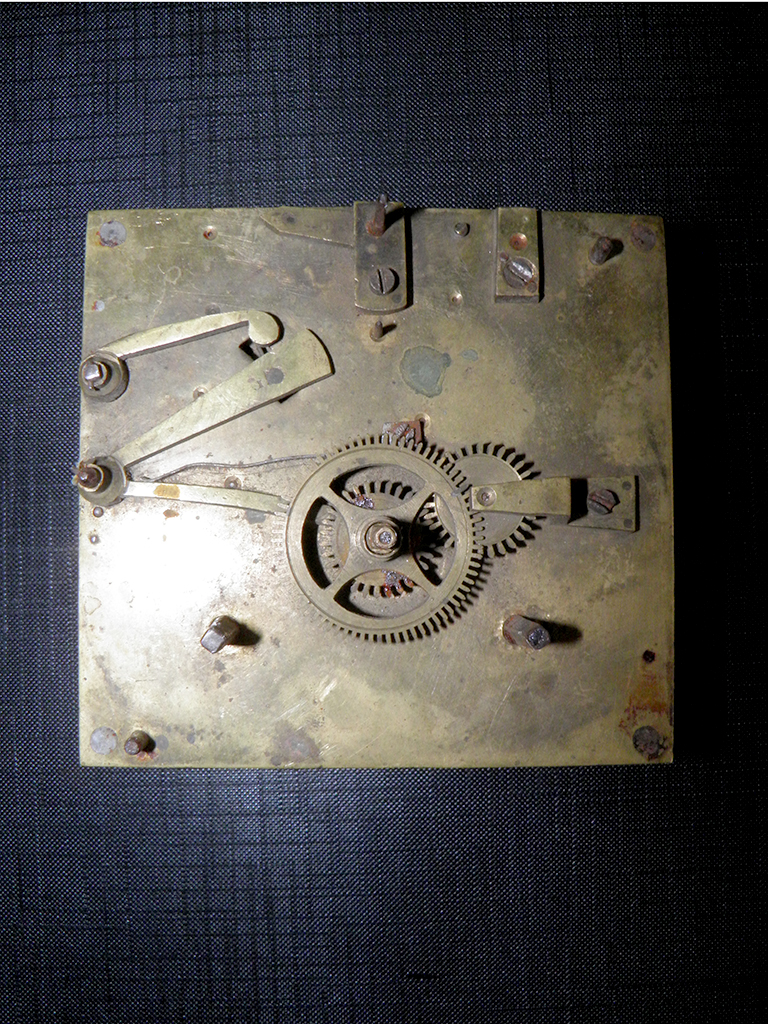

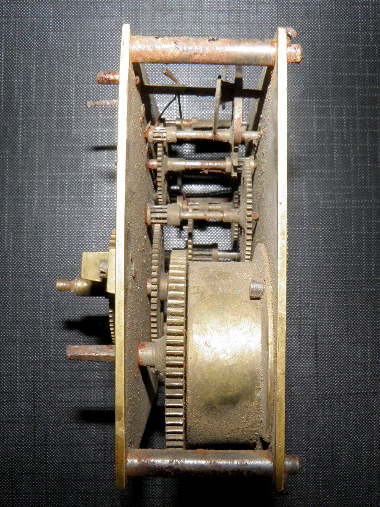

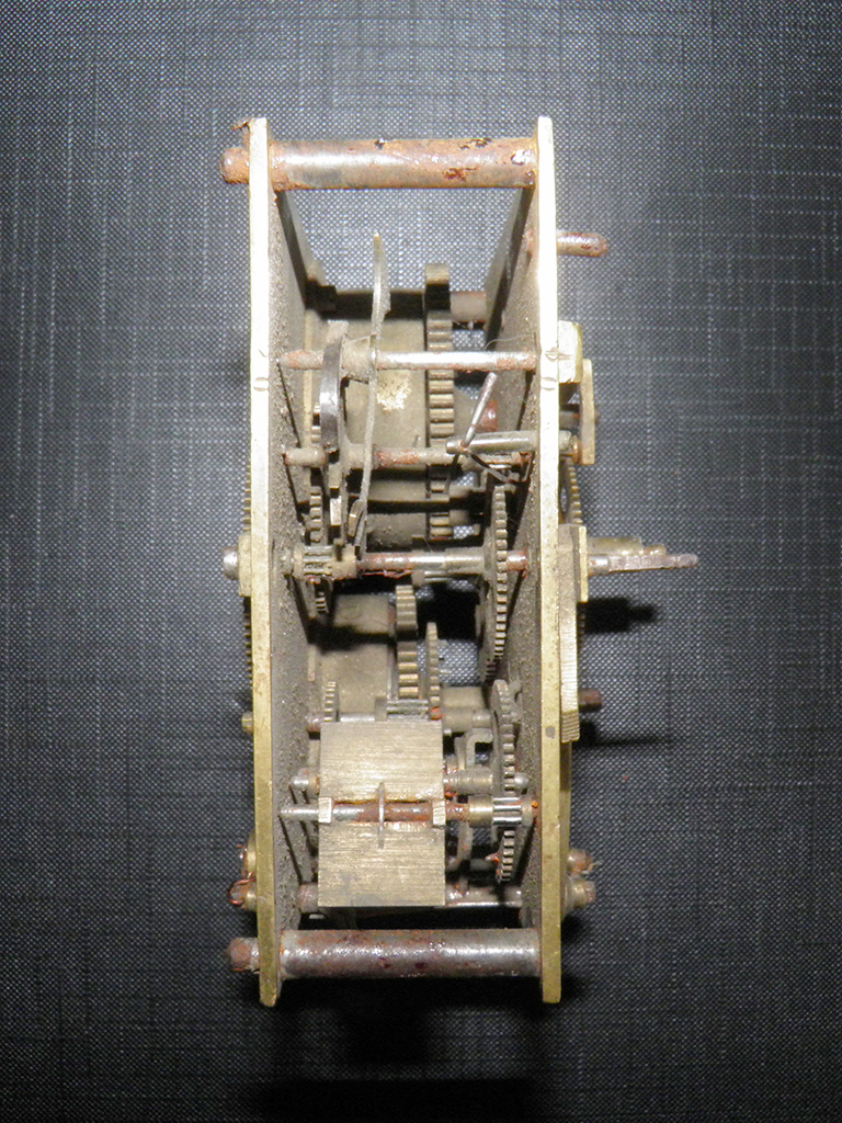

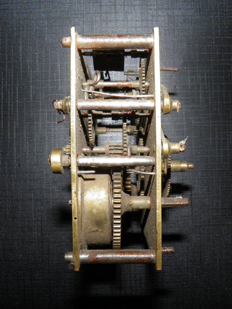

Помогите определить механизм
Прошу помочь в определении механизма, производитель, дата производства.
Клейма отсутствуют, только номер.
С Уважением, Василий.

  #380
Старый 16.03.2017, 16:21
Аватар для Oled
Oled Oled вне форума
Регистрация: 27.12.2008
Сообщений: 11,134
Сказал(а) спасибо: 8,777
Поблагодарили 13,523 раз(а) в 6,477 сообщениях
Добрый день!
Механизм с фиксированными барабанами, что, вероятно, определяет его австрийские корни. А вот схематехника механики и довольно топорная обработка больше характерны для ранних шварцвальдских производителей. Шварцвальдские фирмы во второй половине 19 века нередко открывали свои филиалы в Австрии, где, вероятно, финансовый климат более располагал к производству. Возможно, что этот механизм - как раз один из примеров такого симбиоза.
