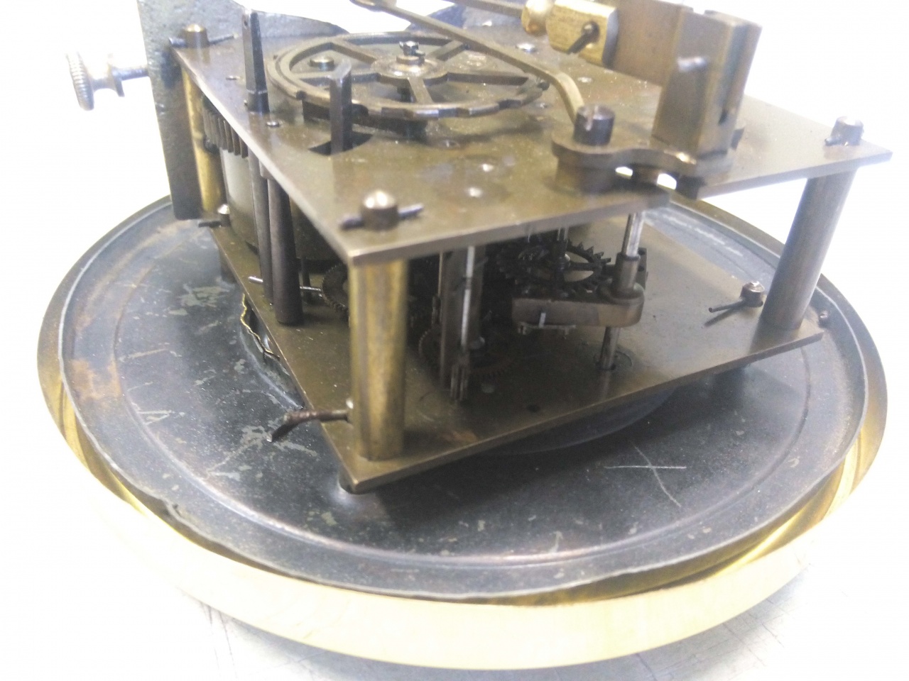

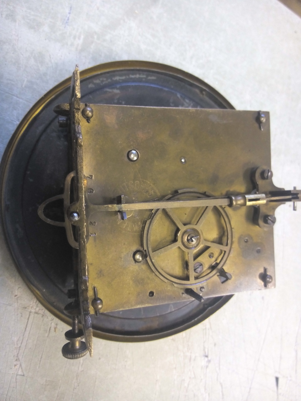

Вот снял FMS , да очень похоже всё как Вы и писали,
правда форма анкерной вилки не совпадает на первом мехе она круглая, а здесь углом под 90 град . На первом мехе задняя плата крепится винтами а на втором шрифтами, ну и подвес маятника на втором мехе классика FMS с ограничением я только такие на FMS и
встречал, а на первом больше мне с Юнганс ассоциируется. Ну размеры платин наверное роли не играют на втором 84 * 89 мм, а первый большой.
Ну а в остальном все похоже.
А да второй Мех немного не комплект, нет молотка и демпфера. Но отверстия для крепления демпфера в наличии.
ID:	1722814   Нажмите на изображение для увеличения

Этот второй более ранний - начала 1890-х.

А у них (FMS) нумерация обнулялась что ли -?

У них с нумерацией все очень сложно и запутанно ))) Для каждого типа механизма она была своя, многократно обнулялась при достижении очередных 100000 и тп.
