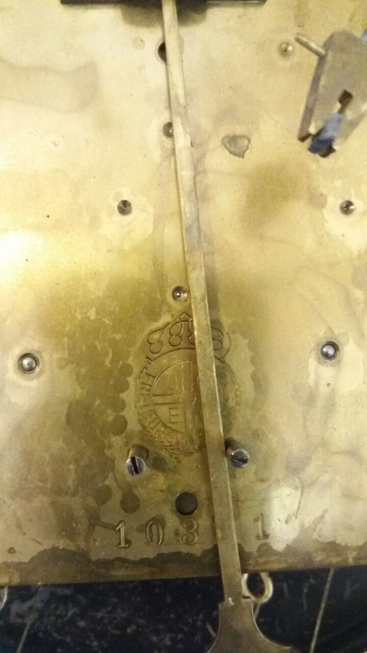

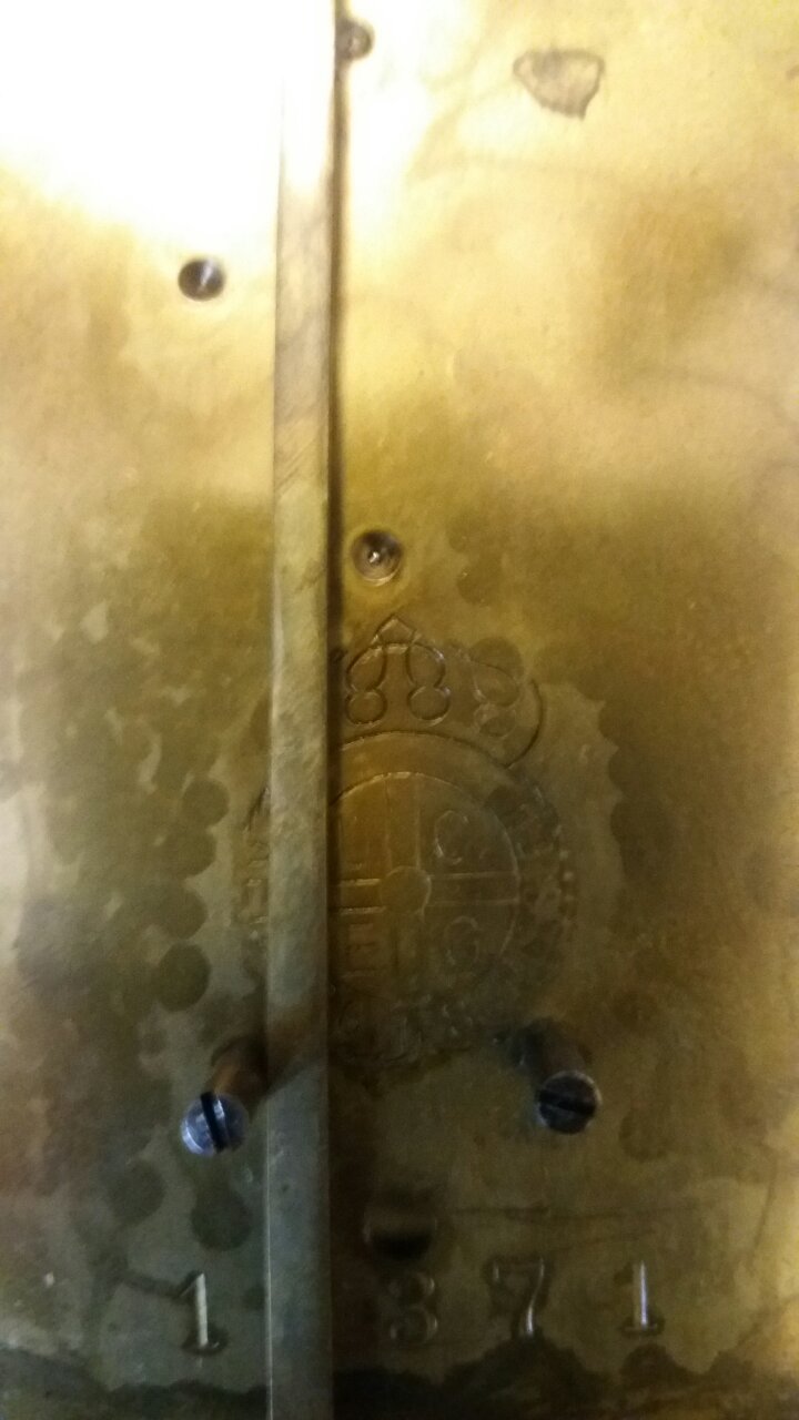

Добрый,всем,вечер.Прошу помочь олределить какого завода,или мастера,клеймо?С уважением,Олег.

Добрый день.
Это часы производства фабрики "Regulator Uhren Fabrik Concordia".
Буквы U и C означают Uhrenfabrik Concordia, а E и G - Eingetragene Genossenschaft, это тип немецкой фирмы.
Фабрика была образована в 1881 году, а затем, в 1899 году вошла в состав "Vereinigte Freiburger Uhrenfabriken Aktiengesellschaft vormals Gustav Becker" или VFU\GB, объединение в дальнейшем известное как просто GB.
Сделаны приблизительно в 1883-1884 г.г.
С уважением.
С.Д.

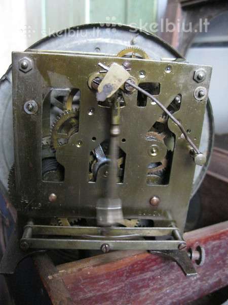

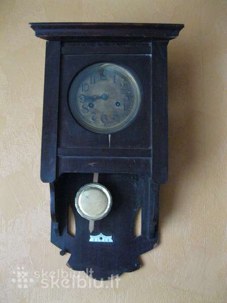

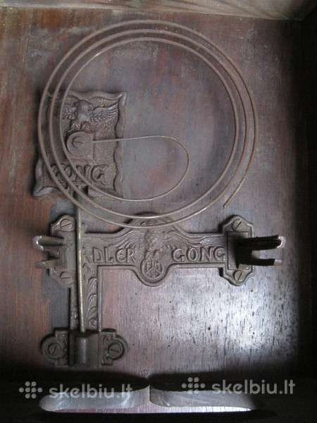

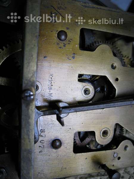

Добрый вечер.Прошу помочь определить изготовителя данного механизма.С корпусом всё ясно.Гонг FMS.С уважением,Олег.

Сообщение от baltika2 Посмотреть сообщение
Механизм тоже от FMS, клеймо в данном случае принадлежит либо продавцу, либо дилеру. (что в принципе одно и то же).
Добавлю, надпись "kriegs model" переводится как военная модель, что обозначает, что механизм выпускался в период первой мировой войны и требовалось много меди для снарядов, соответственно экономили эту медь на механизмах.

И такие механизмы обычно имеют стальные платины, которые у ФМС, похоже, крашены под латунь.
