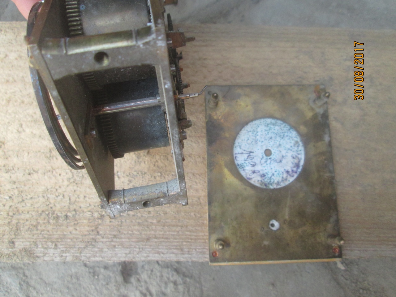

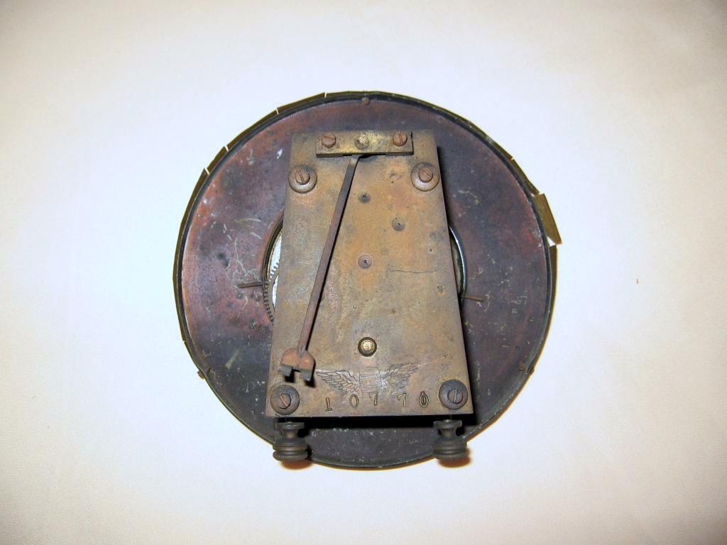

Часы на определение.
Подскажите по происхождению и марке данных часов.

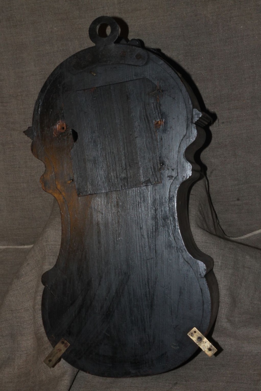

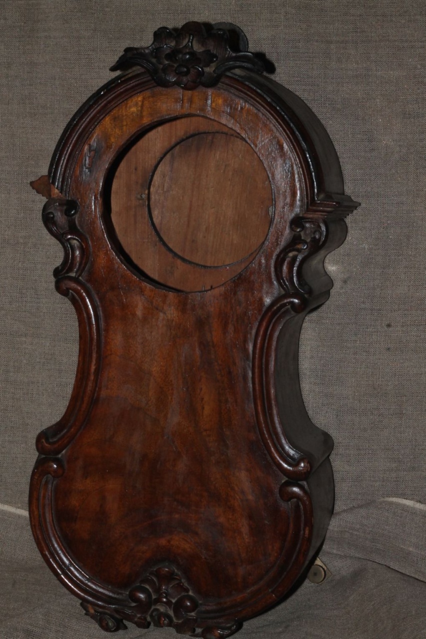

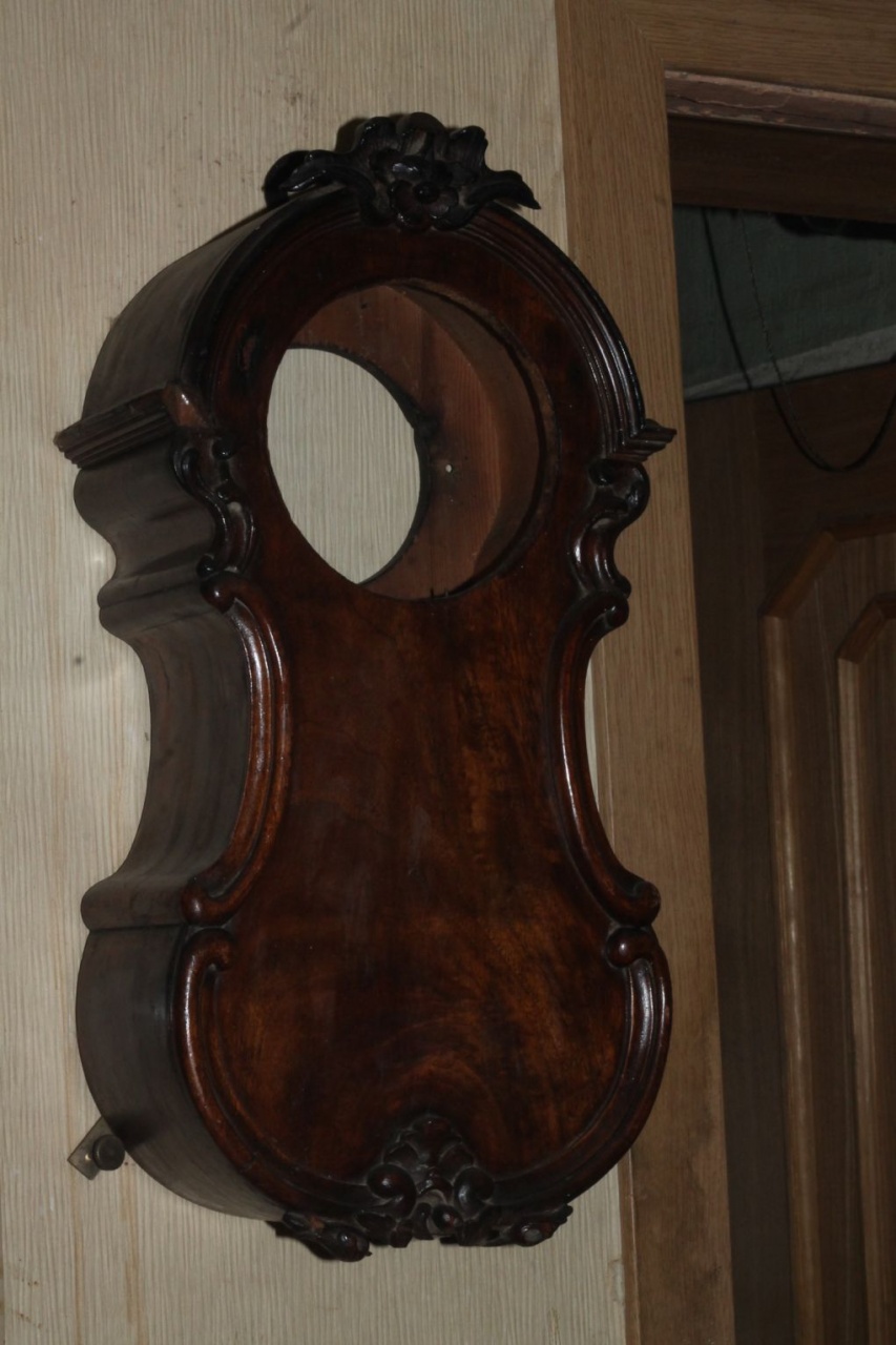

Интересный корпус
Доброго утра всем.
На одном из сайтов появился вот такой корпус. Крепление механизма позволяет говорить что стоял мех от каминника. У кого какое мнение? Самоделка или было такое?

Контур скрипичный

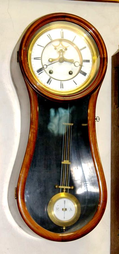

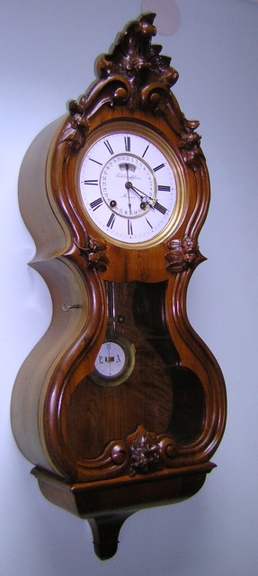

Сообщение от mikh52 Посмотреть сообщение
Доброго утра всем.
Были такие корпуса , вот варианты исполнения настенных часов..С ув Александръ

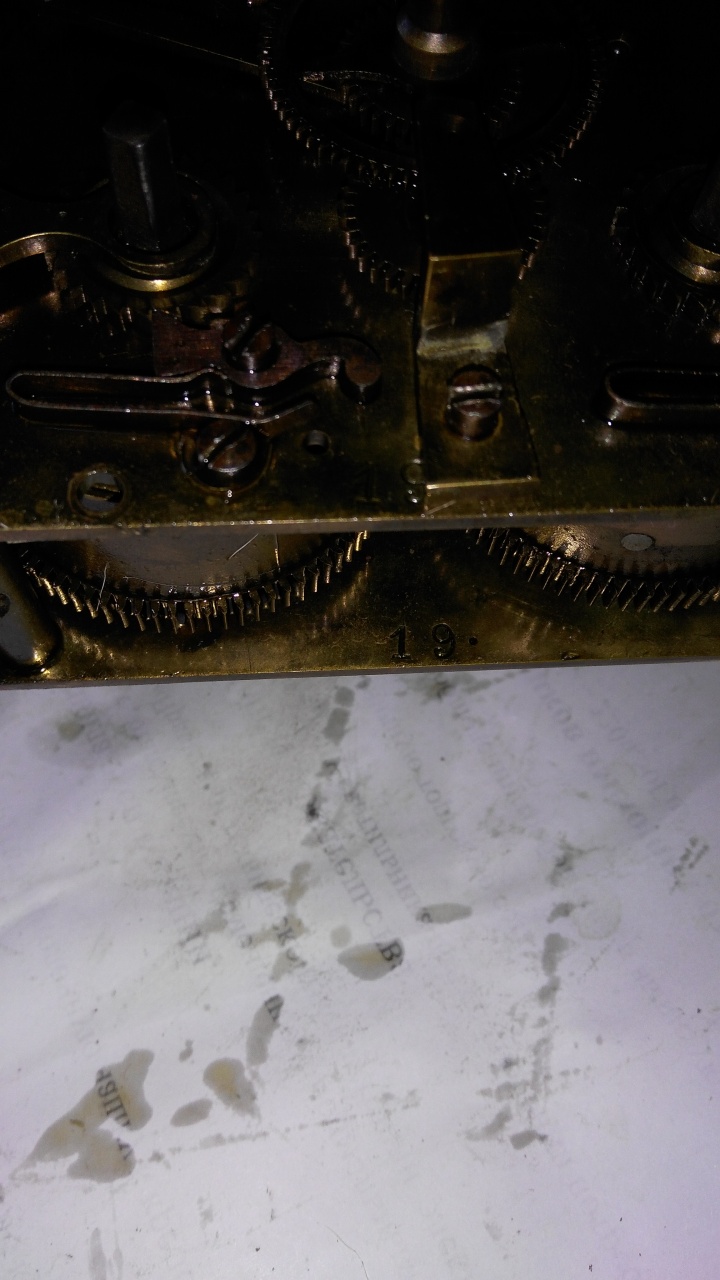

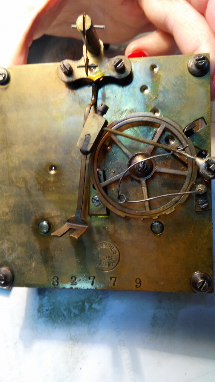

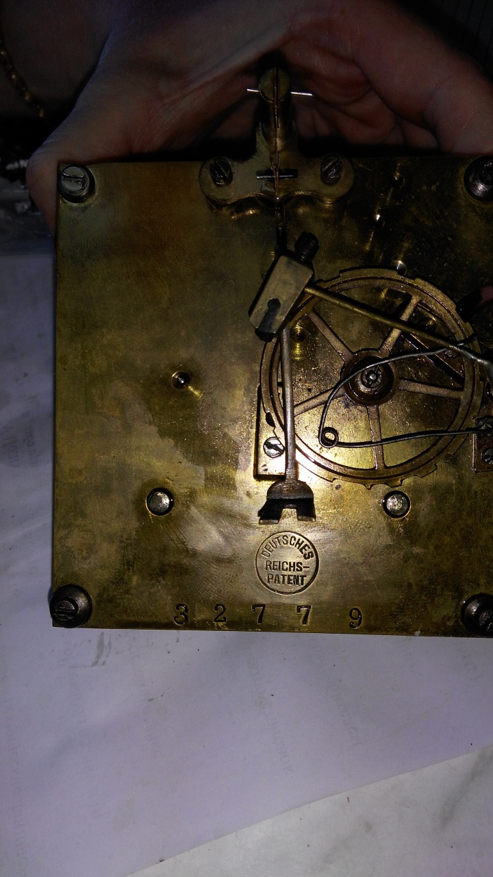

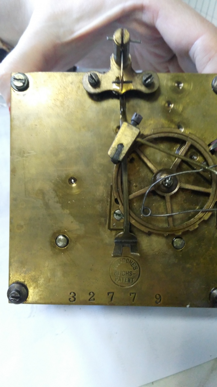

Приветствую сообщество эстетов профессионалов.
В соседней ветке задавал вопрос, и видать промахнулся с маркой. Надеюсь на вашу помощь.
Достались в наследство: пианино (тут хоть и фирма и год на клейме 1873г., есть даже нотариальная заверенная купча, где бургомистром подписанная).
И часы от деда (с Берлина привёз в 1947г.). На корпусе не нашёл клейма. На механизме есть цифры и буквы. Ищу продолжительное время инфу... Почитал форум.
Помогите определить марку и год выпуска. Корпус потихоньку реставрирую сам, как могу. А механизм на профилактику специалисту отдал.
Вот успел недалелать фото когда оставлял механизм.
С соседней ветки цитаты:
Сообщение от TatynaS Посмотреть сообщение
У меня есть фото 2-ых механизмов, клейма которых Lexikon относит к фирме Christian Stahle. Фирма основана в 1861 году и в 1904 году ещё работала.
По дате производства ~ 1895.
С уважением, Татьяна
Буду очень благодарен найти хоть какую то инфу, и назначения цифр выбитых.

Сообщение от lion999 Посмотреть сообщение

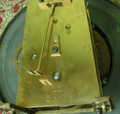

... Буду очень благодарен найти хоть какую то инфу, и назначения цифр выбитых.
Добрый день! Информации по этой фирме мало, есть несколько экземпляров на польском форуме http://zegarkiclub.pl/forum
На Вашем механизме в качестве клейма стоит "DEUTSCHES REICHS PATENT" и на салазках тоже есть упоминание о патенте (C.S. D.R.P). H.-H. Schmid в "Лексиконе" пишет, что Christian Schlenker в 1889 году приобрел права на патент "Hubner" (D.R.Pat. 44235).
Суть патента в том, что можно поворачивать механизм на салазках, не вытаскивая его из корпуса, благодаря креплению механизма в верхней части.
Мне эта маленькая фирма симпатична, я считаю, что они свои механизмы делали сами, хотя "Лексикон" говорит, что они также закупали механизмы Carl Werner, но ни один из виденных мной механизмов не похож на продукцию Вернера.
Цифры на платинах - это номер сборочного комплекта.
Благодаря патенту можно точно сказать, что механизм произведён не раньше 1889 года.

Спасибо большое.
Что то Не смог найти по поиску на сайте, да и в польском ноль.
о цифре 19 или 32779 речь?
С маркой более менее понятно, а год примерный не узнать получается?
Спасибо большое.

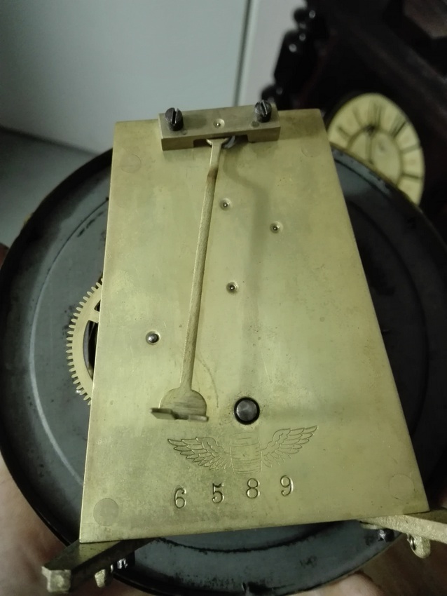

32779 - серийный номер, я видела всего 6 механизмов этой фирмы, их них 3 молчуна + корпус с такими же салазками как у Вас http://zegarkiclub.pl/forum/topic/54...le#entry602617
Молчуны Stahle:
