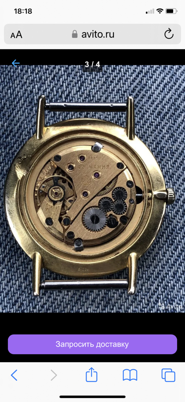

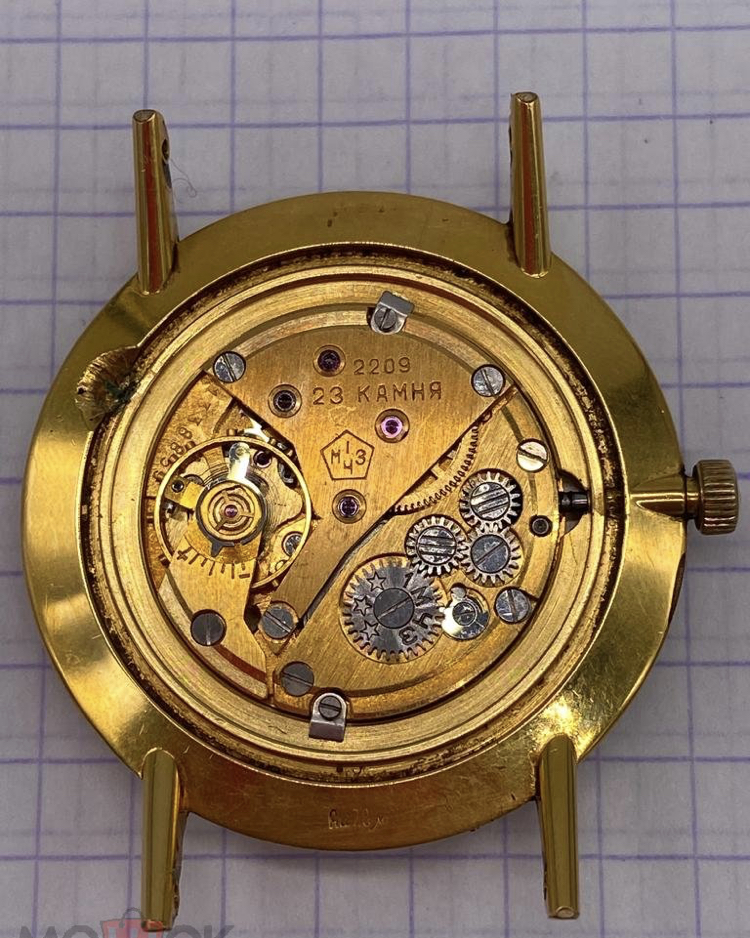

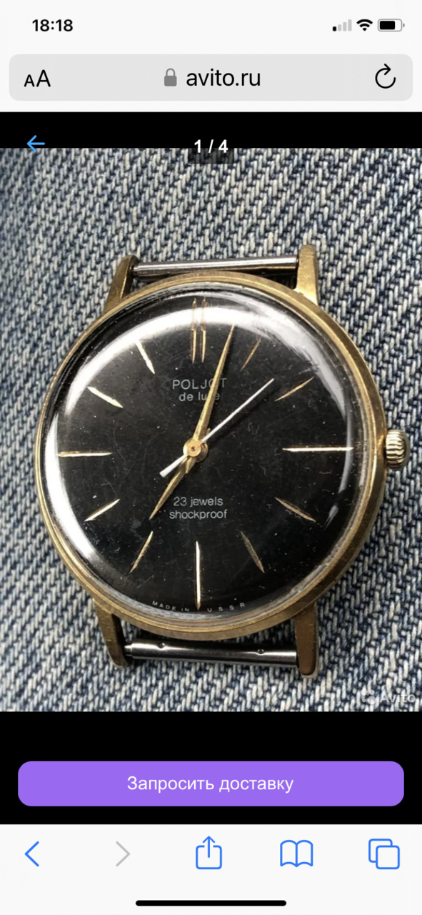

Вставка картинки

Сообщение от itil Посмотреть сообщение
Вставка картинки
Вложение 3472671Вложение 3472672
Циферблат настоящий. Корпус тоже от Полёта. Стрелки те на сколько я помню (под этот циферблат). А вот механизм, увы, поздний Луч. Он на много лет моложе часов (старые мех наверное вышел из строя) и изготовлен в Минске а не в Москве.

Механизм 2го поколения, после 67г и до примерно 77г. Поздний Луч - с безвинтовым балансом. Если поменять ангренажный мост на и барабанное колесо на полетовские, то получится "с виду" правильный полетовский 2209.

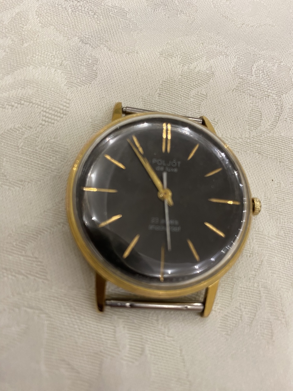

В общем доехали мои часики.
К корпусу, стеклу и циферблату вопросов вообще нет, замечательное состояние.
К вопросам:
Секундная стрелка не позолоченная, такое ощущение, что белая. Я так понимаю, что родные должны быть позолоченные же?
Запустились не сразу:
Сначала минут на 20 и встали, сдернулись после поправки времени и то как то не хотя, часовой круг по циферблату пришлось сделать
Потом отработали минут 40 и опять тоже самое запустились после подзаводки до упора и нескольких кругов по циферблату.
Уже около часа идут.
Собственно первоначально планировал, завезти их в точный ход на репассаж.
Имеет смысл просить что-то еще?

Краску смойте с секундной, и будет вам позолоченная

Flanker F
Еще раз спасибо.
Попрошу чтоб попробовали воссоздать первоначальный цвет )
Ну или если есть родная, чтоб поменяли.

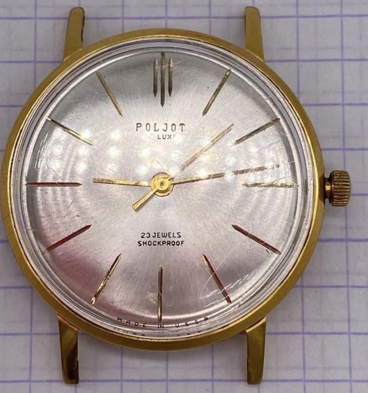

Еще про одни часы хотел бы спросить, тк изначально искал светлые )
Корпус несколько смущает, по сравнению с предыдущим. Новодел-китай?
Новодел-китай?
Нет, настоящий Полёт.

Vilos
Спасибо, за консультацию!
Смутил более блестящий корпус и угловатость шпилек для крепления ремешка.
Черный корпус, было прямо видно что «пожилой».
Отправятся сегодня на репассаж, догонять черного собрата
