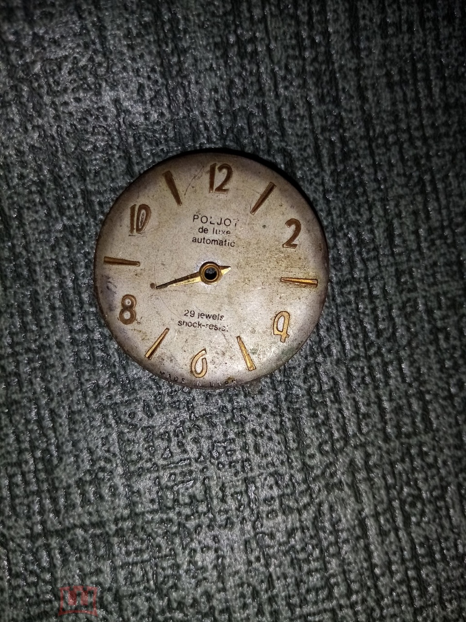

Ээх время тяжёлое настало. Люди вот мусор продают за 400р. С другой стороны может у них просто мусорщики бастуют

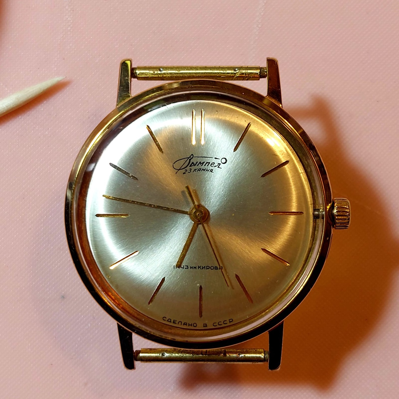

Достались часы, цифер неродной. Какой должен быть корпус? или где можно взять подходящий цифер?
