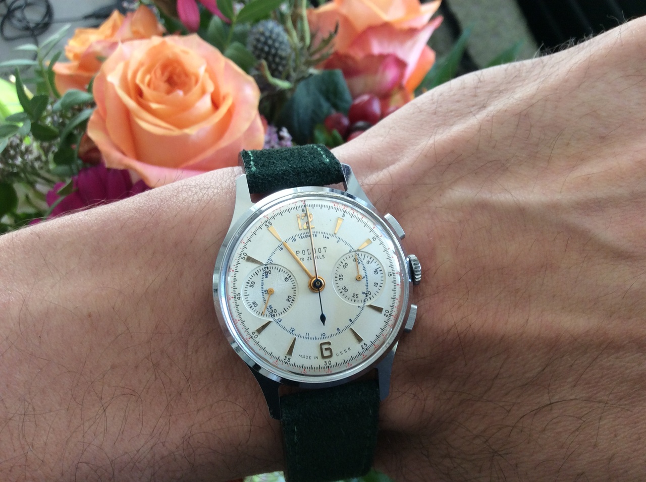

Сегодня на руке - с Праздником!

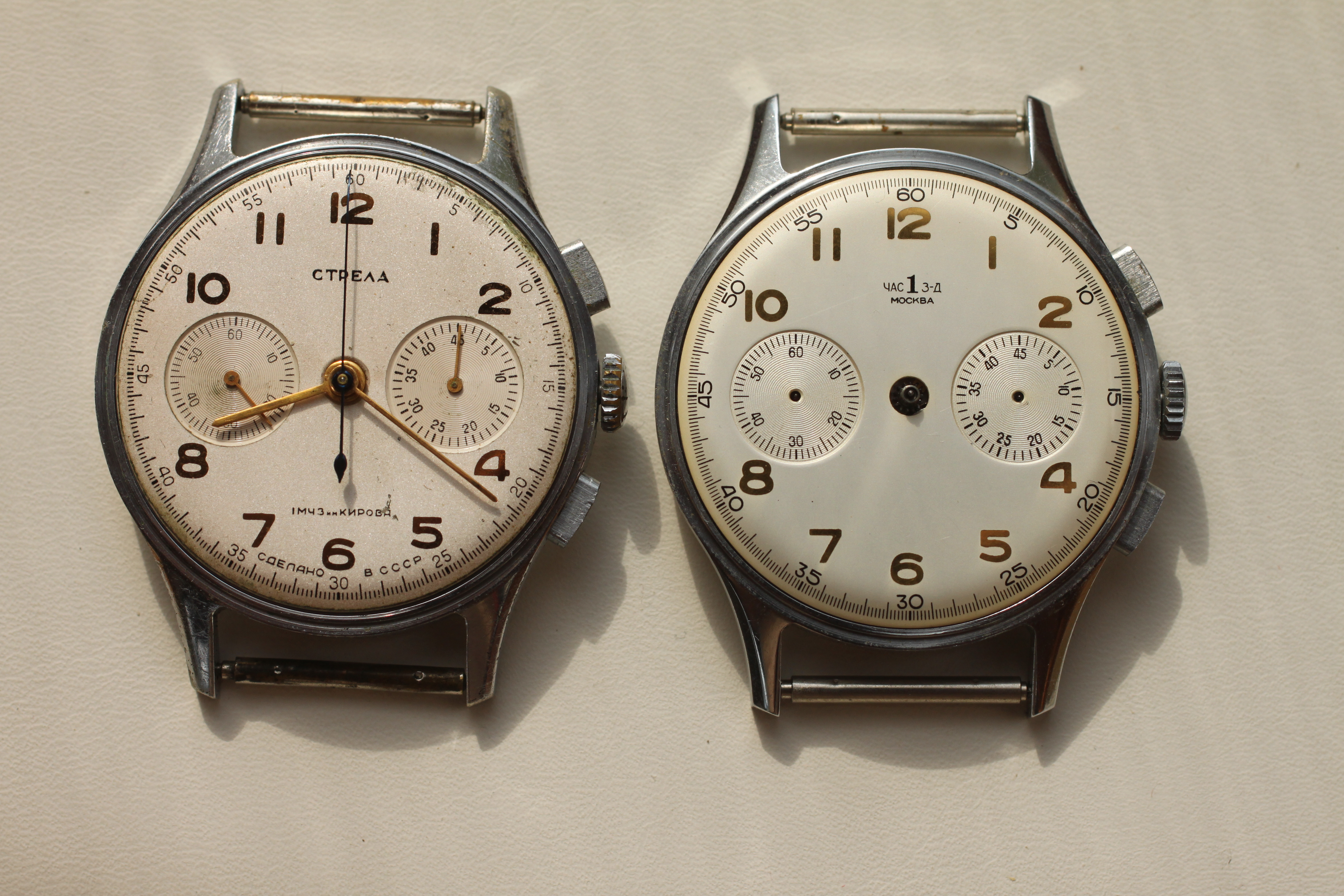

Шерлокам Холмсам посвящается... Только не говорите, что такого качества циферблаты (безо всяких розовых пятен) вам не попадались, просто видимо вам не везло, везунчикам и покруче циферблаты попадаются. Не все меряется деньгами, отчасти и удача помогает.
Привожу файл без сжатия, наслаждайтесь. Да, циферблат с часов Стрела имеет признаки бытования, но все равно он много лучше ваших примеров. И да, исполнение циферблатов отличается в технике. На всякий случай замечу, что с часов с рекламы есть разбивка шкалы на 3 минуты до 9 минут - время междугородних звонков в лимите цен. Ничего подобного на циферблате с экспертизы нет - циферблат отличается от того, что в брошюре. То есть его не брали за основу, как вы пытаетесь тут навязать.
Кстати цифры разметки абсолютно совпадают с НИИ, сама разметка - с 5 штришками между делениями - как в НИИ, но иная слегка, в то время как в серийных 4 штришка, а не 5. Что это тогда? Ляп? Тогда кто сделал ляп в НИИ? Или НИИ тоже фуфел? Что думают по этому поводу уважаемые Vilos и Woosterm?
Уточню, что шкалы малых счетчиков по шрифту совпадают со Стрелой, шрифт минут часового циферблата совпадает с НИИ, разметка минутных индексов имеет ляп, как в НИИ - 5 штришков между минутами, а не 4, как было в окончательных версиях. Все очень просто, человек, который замутил этот "компот", имел у себя оригинальную Стрелу, НИИ и еще какие-то неизвестные нам часы, чтобы взять и назойливо так скомпилировать некий дизайн по типу: " Я так вижу". Учитывая, что версий НИИ всего две известных, человек, придумавший дизайн первого чаового заода становится ясен - один из двух владельцев НИИ, видимо. Господа, давайте подискутируем еще. Я очень ангажирован поставить господина бочонка на место
