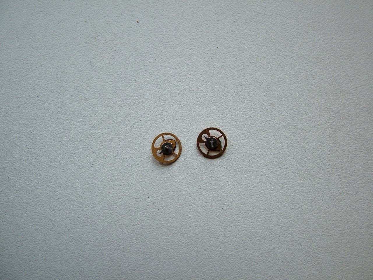

Сообщение от CCCP-2 Посмотреть сообщение
Вот я и предположил, что палец несколько смещен относительно сердечка, за счет чего в состоянии обнуления палец входит не под тем углом или не между тех зубьев, почему регулировка эксцентриком ничего и не дает.
Я не мастер , и не чего путного сказать по влиянию этого "пальца" не могу , но он у Вас действительно расположен не верно . Может и правда в нем все дело ....
Сейчас глянул на своих двух колесах -- ровно по центру , может поможет Вам )
Вот фото :

Сообщение от u-215 Посмотреть сообщение
Да я сам вторые часы в жизни делаю... )
Думаю для чистоты эксперимента имеет смысл тоже попробовать отцентровать палец.
Вопрос другой к специалистам: а каким образом это сделать? Как можно палец повернуть?

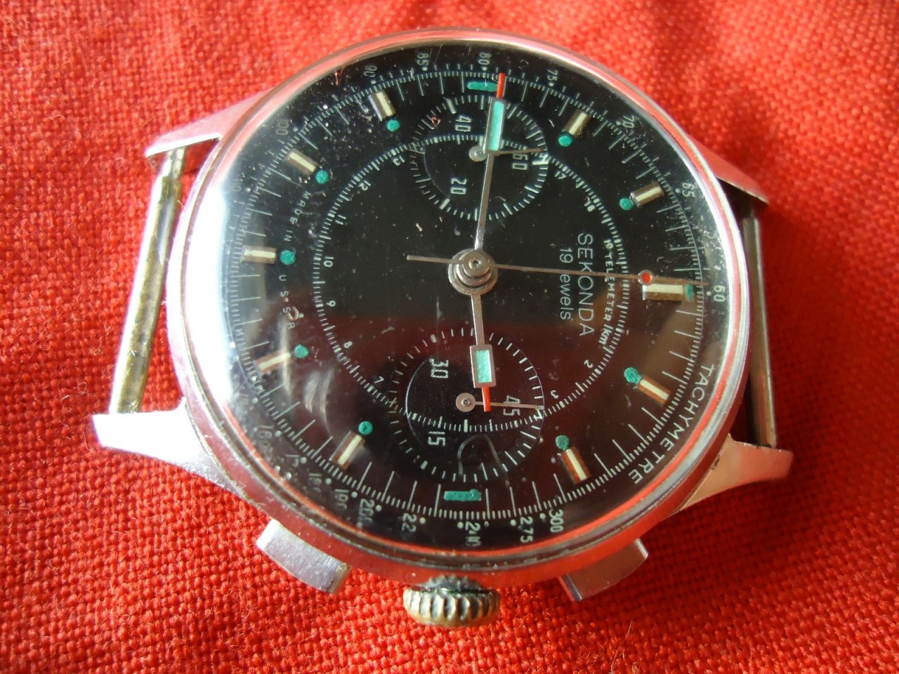

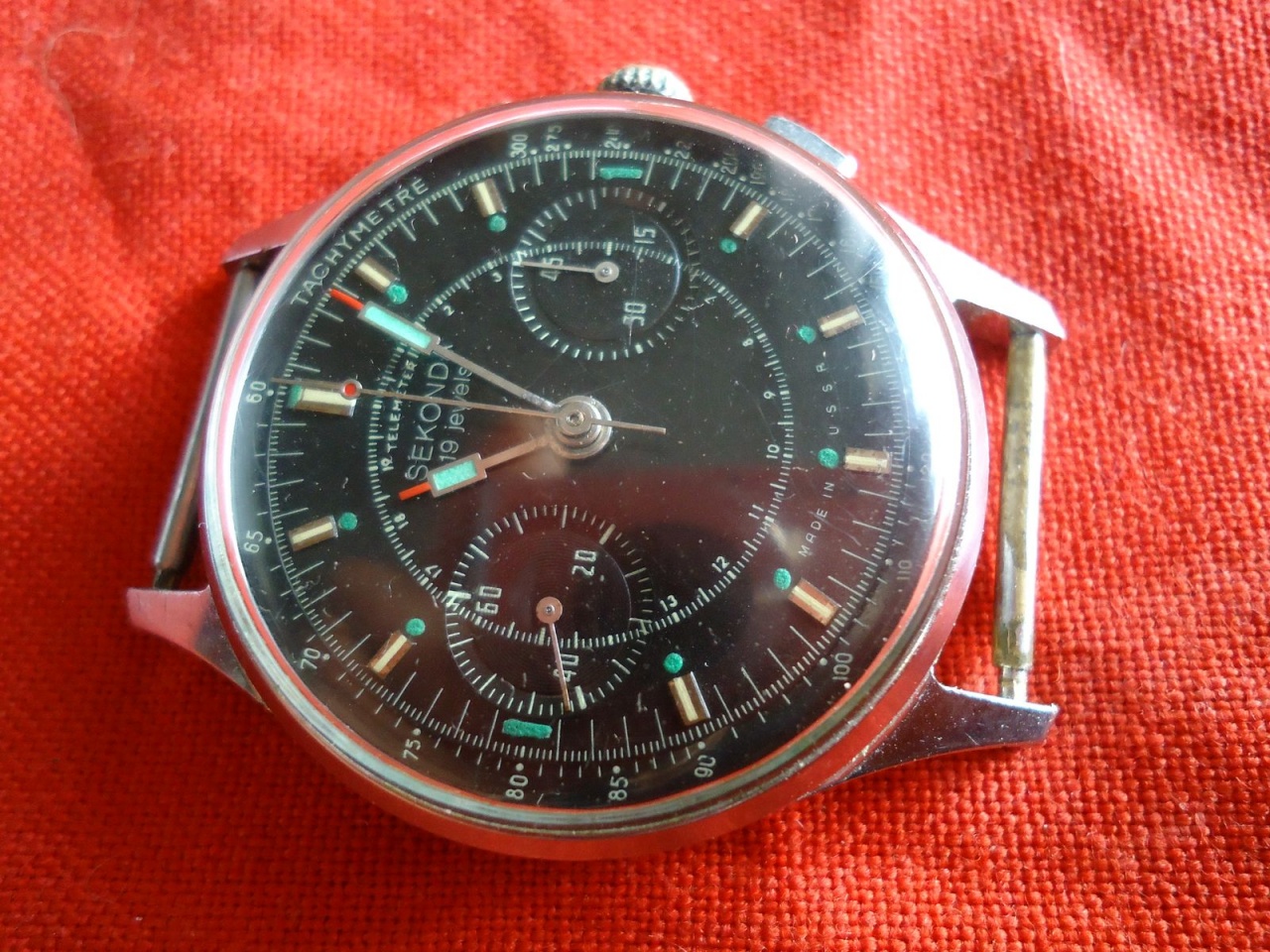

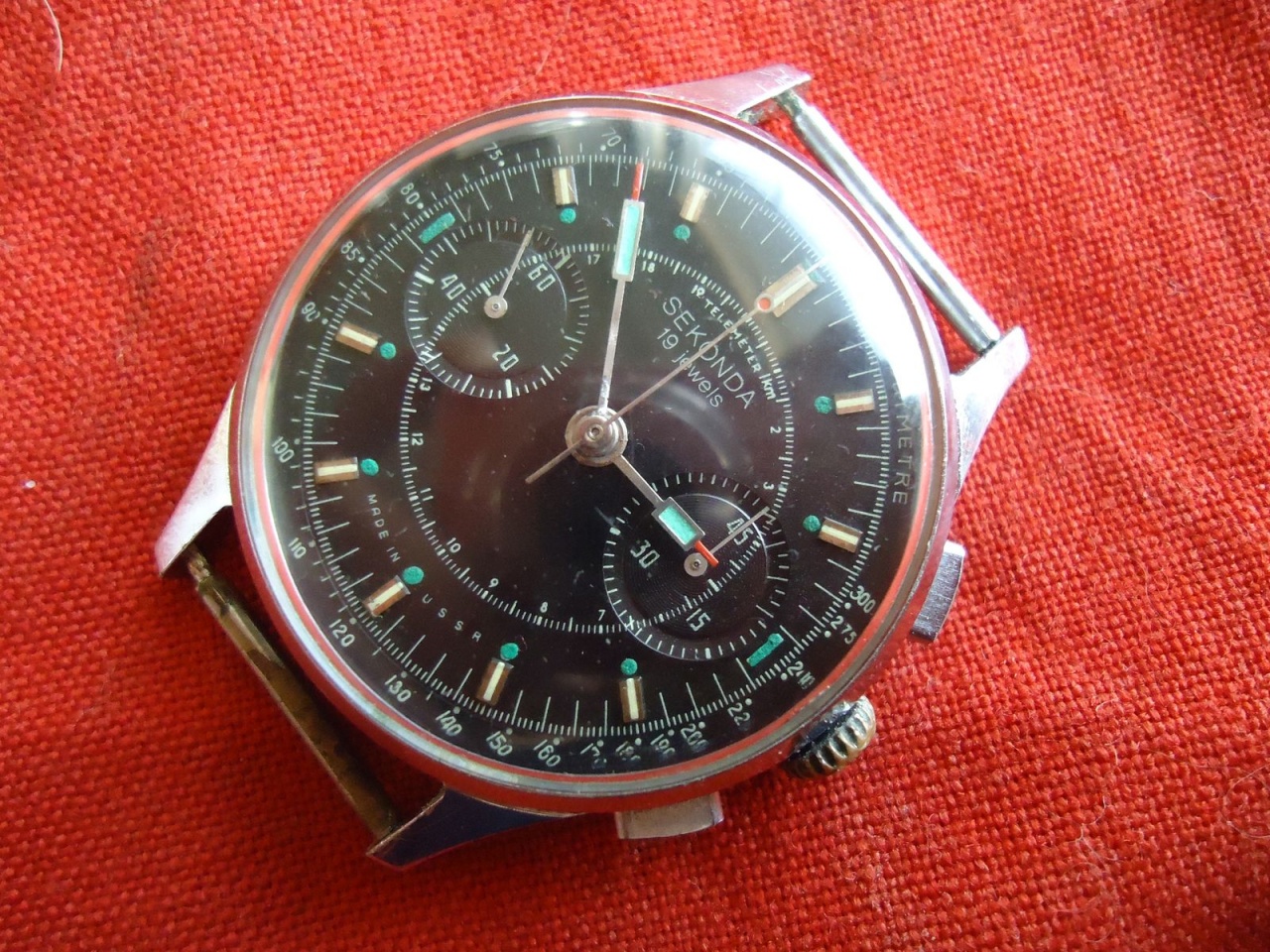

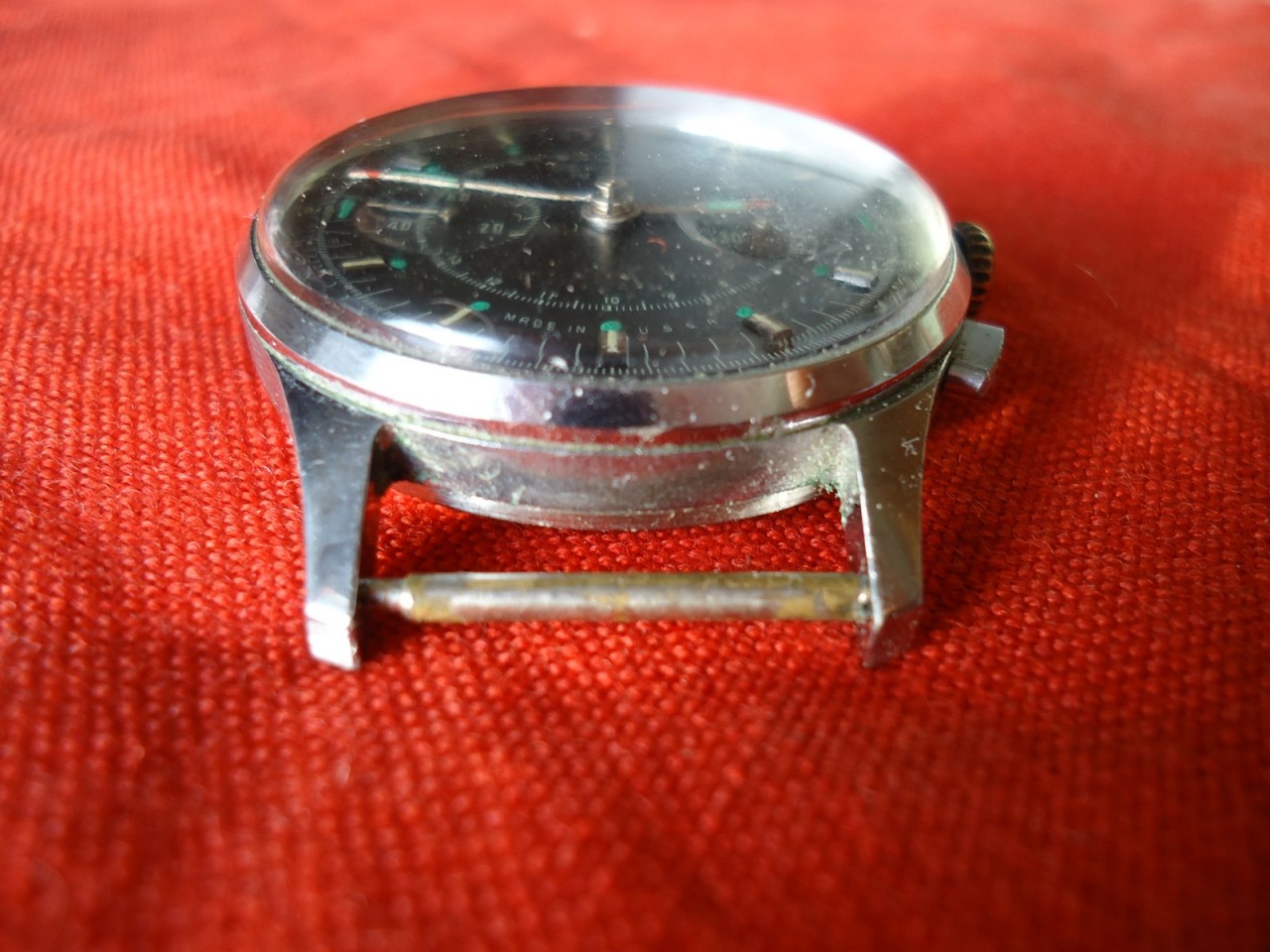

Взаправду свершилось!!
Сбылась мечта идиота! Благодаря доброму формумчанину, удалось таки раздобыть 3017! Это просто праздник какой-то (С)!!! Первые сумбурные впечатления от них.
- Часы очень изящные, чистой воды классика, какой там космос
- Состояние супер, конечно есть следы времени, но все оригинал, чистый цифер и стекло, стрелки, все работает и тикает!
- Хочется завести еще парочку
- Советский часпром заработал кучу баллов и оправдал мои ожидания
