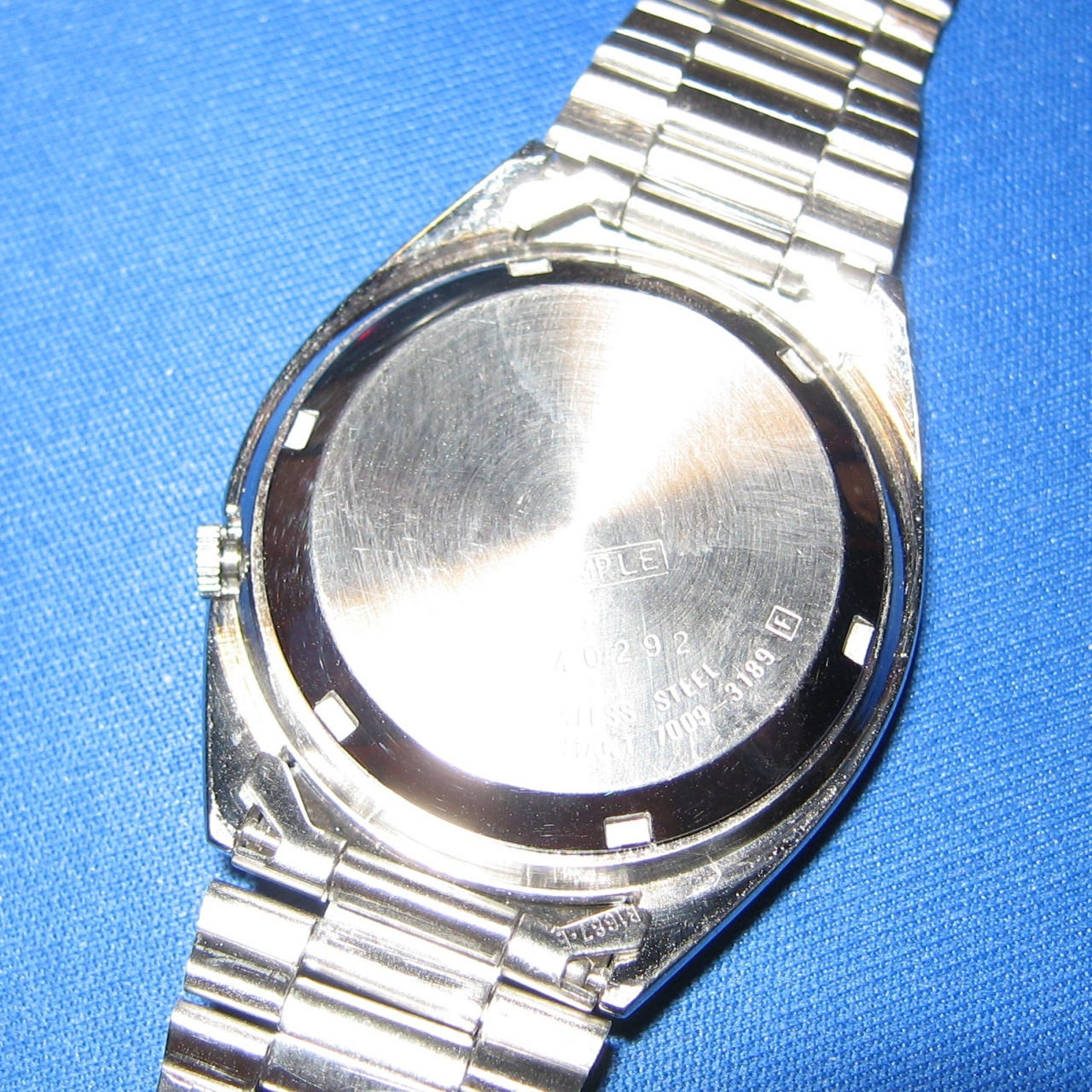

Доброго времени суток.
Собрал в корпусе из нержавейки от кварцевых сейко 5 сейку на 7S26 (Родная латунь под золото, была убита), теперь на "новых" торчит переводная головка, пробовал подточить вал и головку, но 2 мм это по-моему слишком много точить. Бывают в запчастях подходящие и более короткие валы? Или не заморачиваться и так носить?
ID:	347003   Нажмите на изображение для увеличения

Открутить головку от вала, откусить чуть меньше чем нужно, а потом подточить

Кусать опасно , надфилем точил. Внутри переводной головки мала длина резьбы, её сильно не укоротишь.

Методом научного тыка выяснил, что "подходит" вал с механизма 7009а (я так понимаю это предшественник 7s26), но он немного другой формы, квадрат длиннее, будут ли работать часы и где взять переводной вал от сейко с механизмом 7009а?

Как вариант- обратиться в часовую мастерскую. А заводную головку точить и не надо- необходимо подточить сам вал или, как посоветовали ранее,- немного откусить, потом выравнить алмазным надфилем.

Я и имел ввиду - кусать ВАЛ, а не головку

да точите Вы вал, только перед каждым накручиванием головки делайте на валу фаску, чтоб резьба вошла легко в головку, иначе запорите резьбу на головке.

На родном валу резьба заканчивается раньше, чем он упирается в дно переводной головки.

Вал от Ориент подходит
