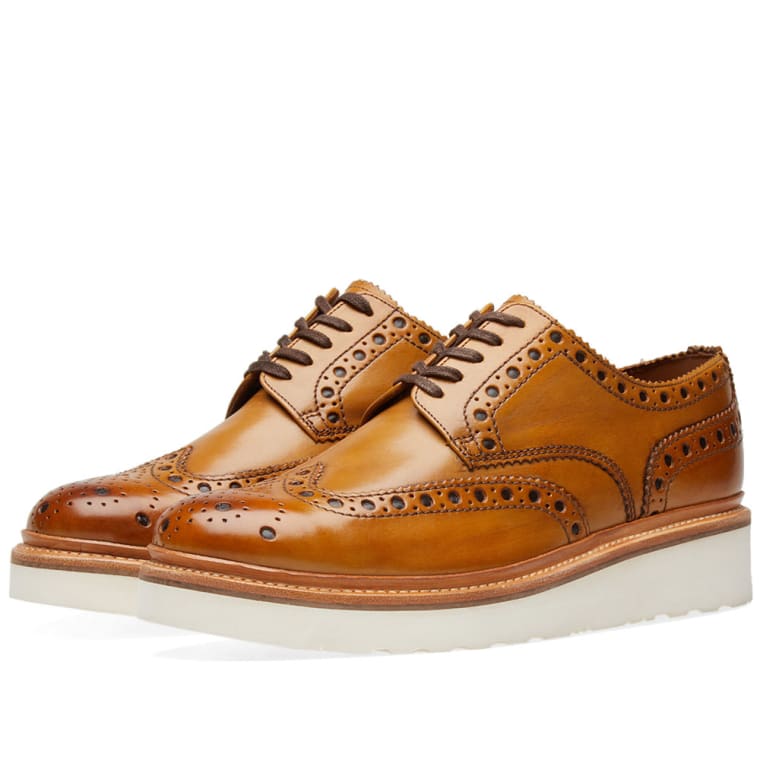

Их Grenson укусил?
Похоже на то.
Пытаются уползти в околофешн.
Отсюда походу и ценовая политика с чуть ли не перманентными -20-30-40%

Пластмассовый мир победил,
Вибрам оказался сильней.
Если серьёзно, то у них какое-то огромное количество вариантов этого самого Bourton было и есть. Скорее всего и на такой подошве уже не раз делали, просто в виде всяких спешиал эдишн для какого-нибудь конкретного магазина.

Сообщение от Kochegar Посмотреть сообщение
Trickers Bourton коллекции весна-лето 2019
у меня grenson 1 в 1 )

Норм боты для прогулок по торговому центру)

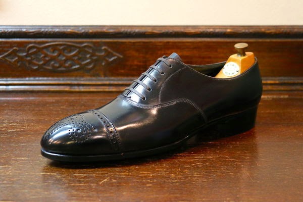

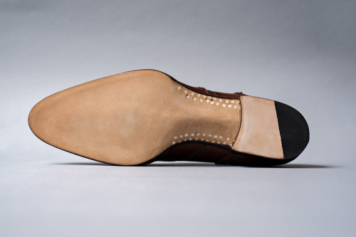

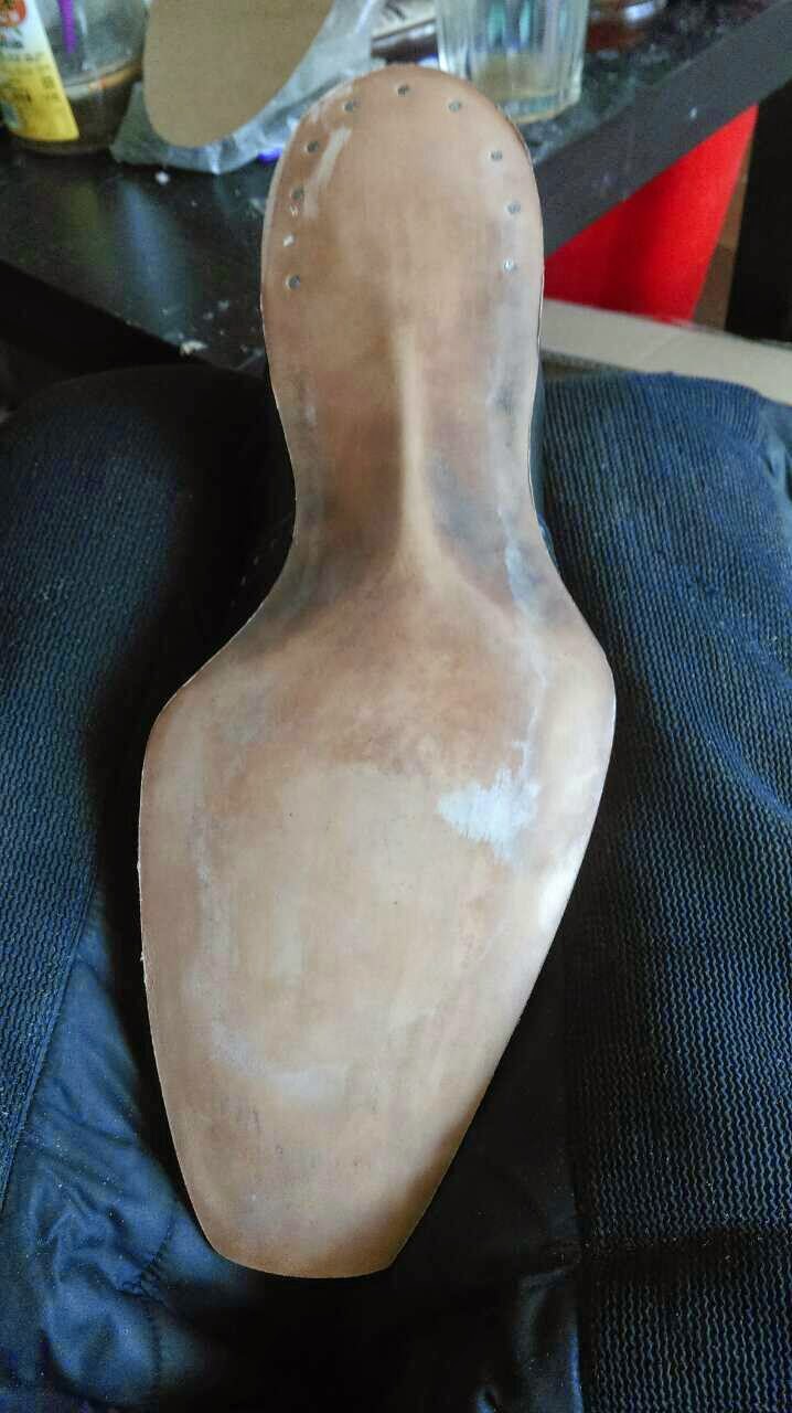

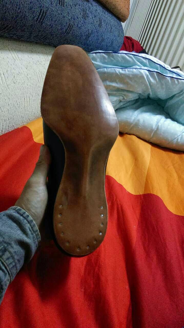

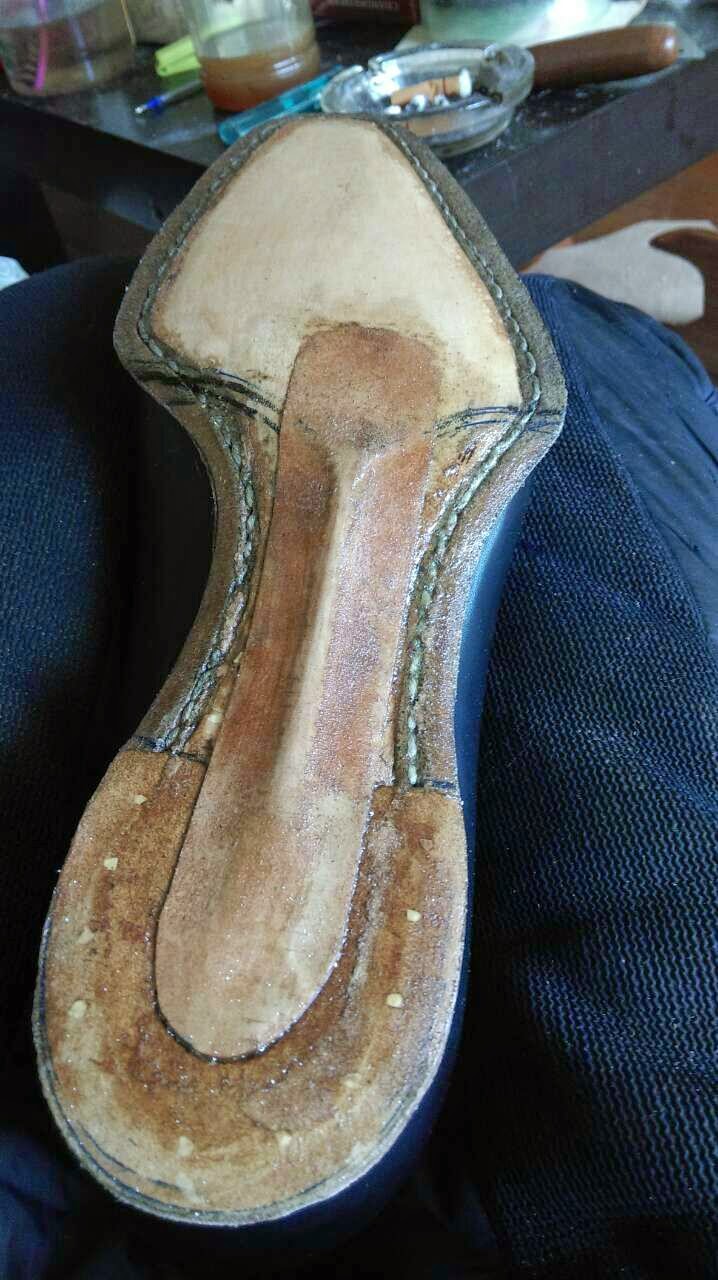

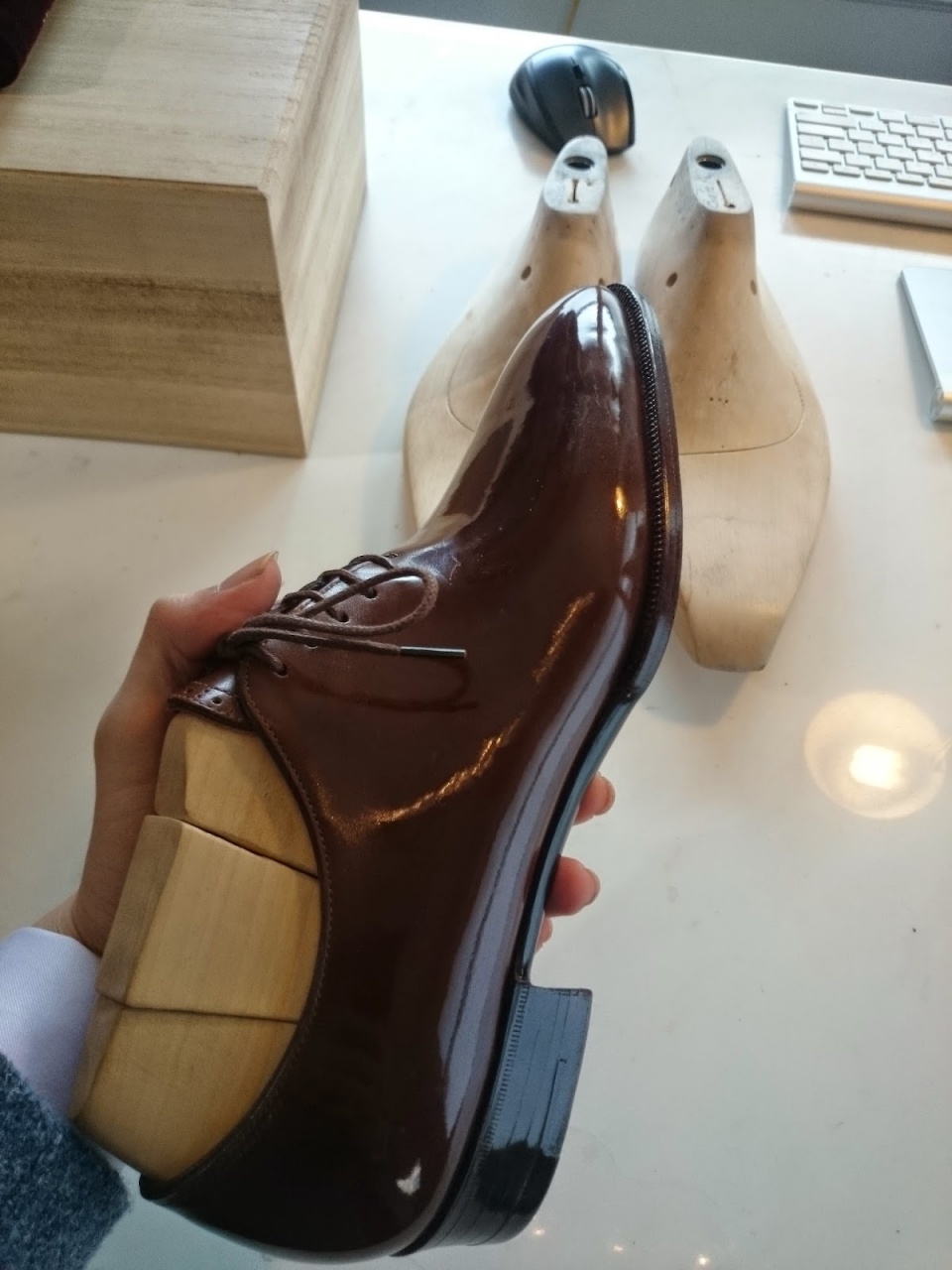

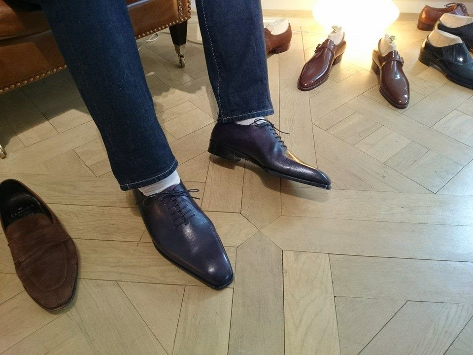

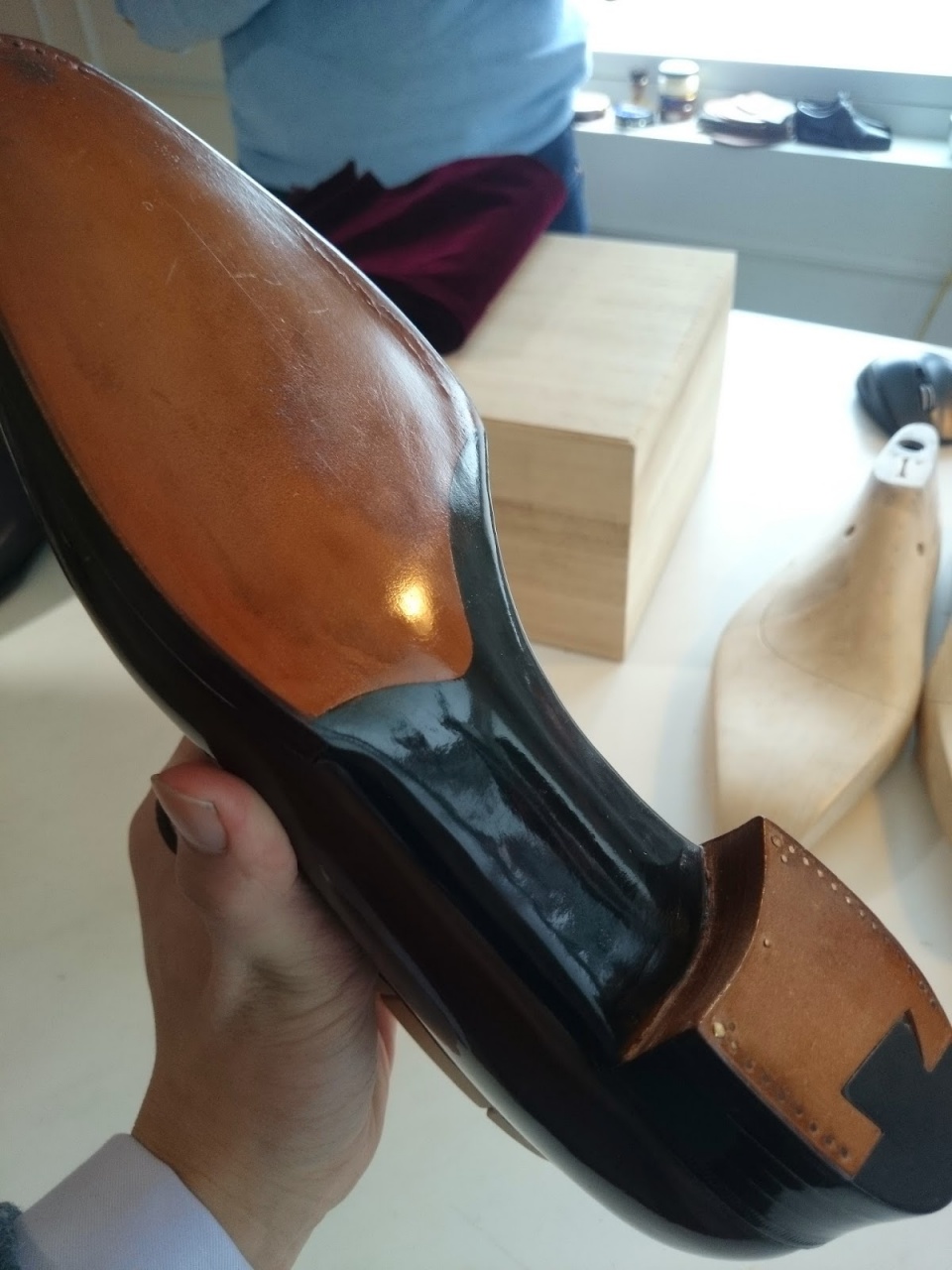

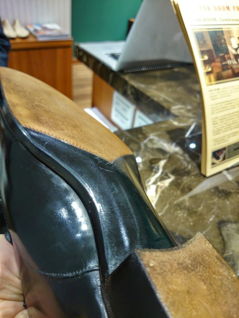

Балабольство теоретиков понюхавших что-то с мониторов не дает объективной информации о предмете - это факт. Поэтому, друзья - только практика! Что дает скрипичная или скошенная талия:
1. Поддержку арки стопы. Очень плотное прилегание верха обуви к ступне в районе арки, незабываемые ощущения. Ни одна лоака с этим разумеется не сравнится. Все эти Эдуарды Зеленые не то чтобы нервно курят, а просто как малолетки бегают вокруг стреляя сигареты у старших.
2. Декоративная функция подошвы. Подошва выглядит изящнее, уже ни у кого не возникает мысли поставить для сравнения рядом дешманскую лоаку (правильно, VV?), потому что это будет неприглядный колхоз.
3. Эстетика внешнего вида. Нога в такой обуви смотрится гораздо изящнее за счет узкой талии
Кто готов рядом с китайцами что-то поставить на ноге для сравнения? Вот этом вся разница в обуви, emedi, запомните - никто. А если очень хочется по этой теме правильные статьи почитать, то читать надо хотя бы здесь:
http://gracefulmen.blogspot.com/2015...led-waist.html
"Талия со спинкой, скошенная, с имитацией
Введение ︰
Говоря об этом, два процесса: талия со скрипкой на спине и скошенная талия всегда назывались «сделанным на заказ патентом». Причина очень проста. Это очень трудно сделать. Это не делают обычные люди. Сапожникам с талией Fiddle-back или Beveled в Великобритании не больше 20 лет. Тем не менее, в настоящее время на рынке обуви есть куча вещей, известных как талия со спинкой, на самом деле, все еще необходимо упомянуть Gaziano & Girling и John Lobb Paris.
Что такое талия скрипки и скошенная талия?
Талия со скрипкой на спине и скошенная талия, на самом деле, первоначально относились к технике делания рук и ног на полосе. Разница между ними заключается только в том, что талия со спинкой у скрипки острая, а скошенная талия плоская или круглая. Что касается того, какие руки и ноги они делали на расширении? Давайте сначала посмотрим на эту картинку:

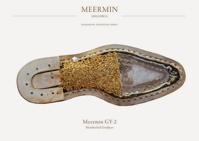

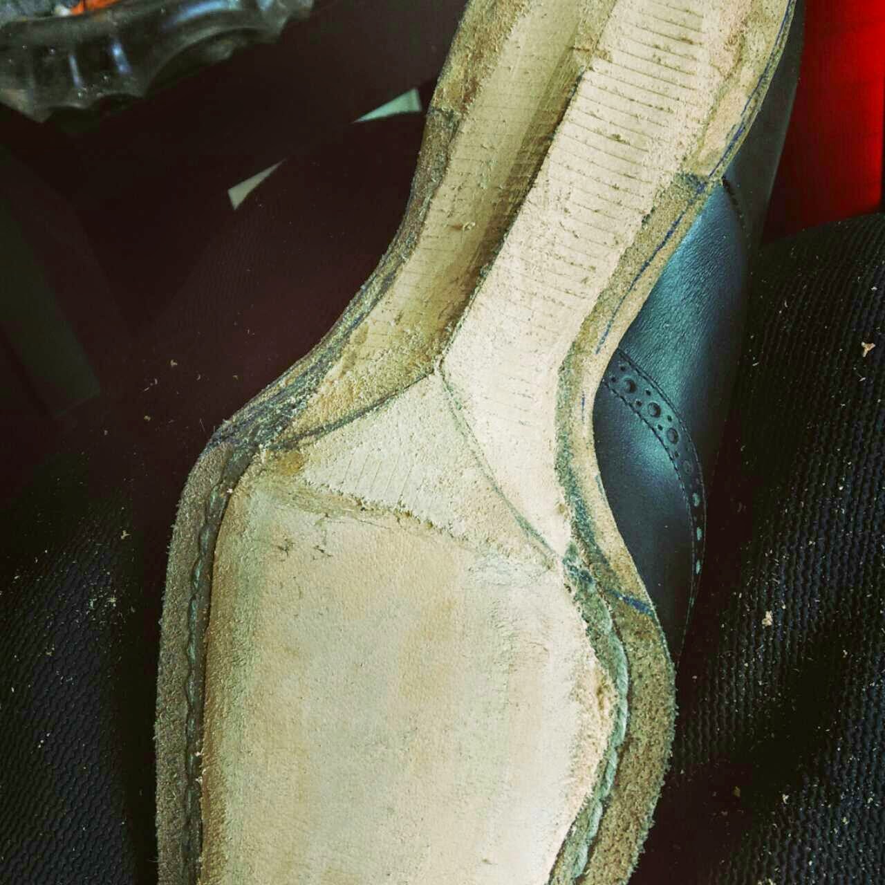

Это внутренняя схема обуви с общей полосой, сшитой вручную, часть, сшитая вместе с швом с правой стороны каблука, который мы называем полосой, и поясница фигуры. Это нормально и обыденно, что мы и называем «квадратная талия».
В то время как талия скрипача и скошенная талия делают это, они смещают полосы внутрь примерно на полдюйма, а затем становятся такими:

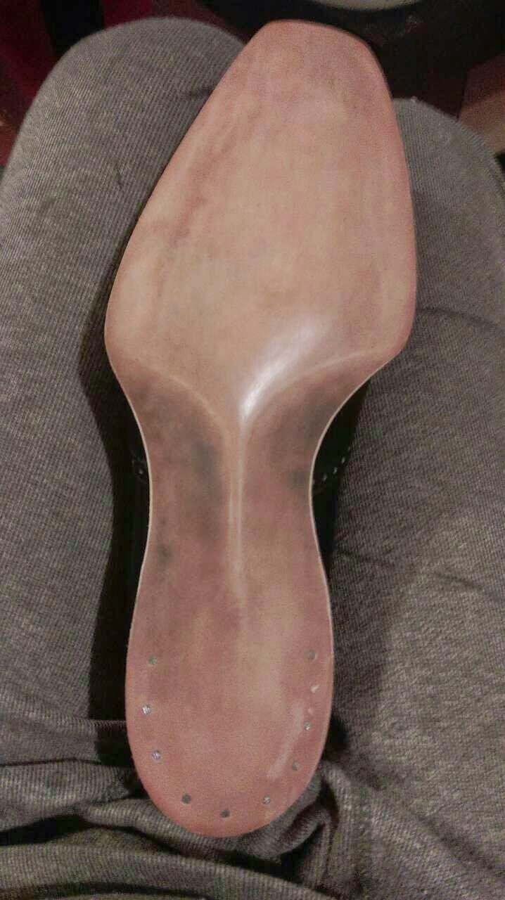

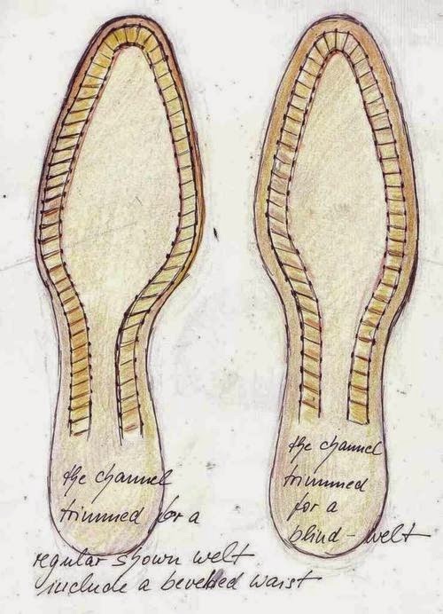

Проще говоря, это сделать часть талии обуви тонкой. Да, это действительно просто сказать, но это может быть по-другому.
Самым проблемным местом на самом деле является не часть удлинения, а время, когда шьется подошва. Поскольку используется талия этого стиля, цель перемещения талии обуви состоит не только в том, чтобы сделать талию обуви тонкой, но также для того, чтобы скрыть боковые полосы талии и удлинение талии обуви. Ленты перемещаются очень далеко внутрь, шить подошву нелегко, можно шить только одну строчку, а длина стежка между стежками будет относительно большой, потому что шить слишком сложно! Кроме того, поскольку длина стежка между стежками увеличивается, прочность поясной части обуви относительно снижается.
Затем это значительно увеличивает трудоемкость производства и снижает прочность поясной части обуви. На что это в обмен? Я думаю, вы также можете догадаться, это красиво. Позвольте мне использовать картинку, чтобы объяснить это ..

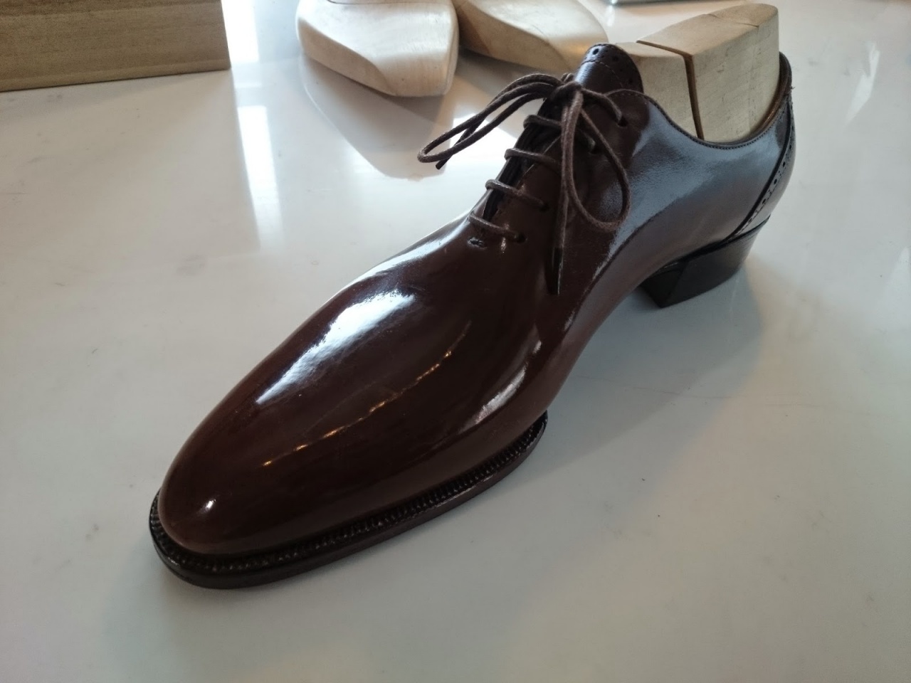

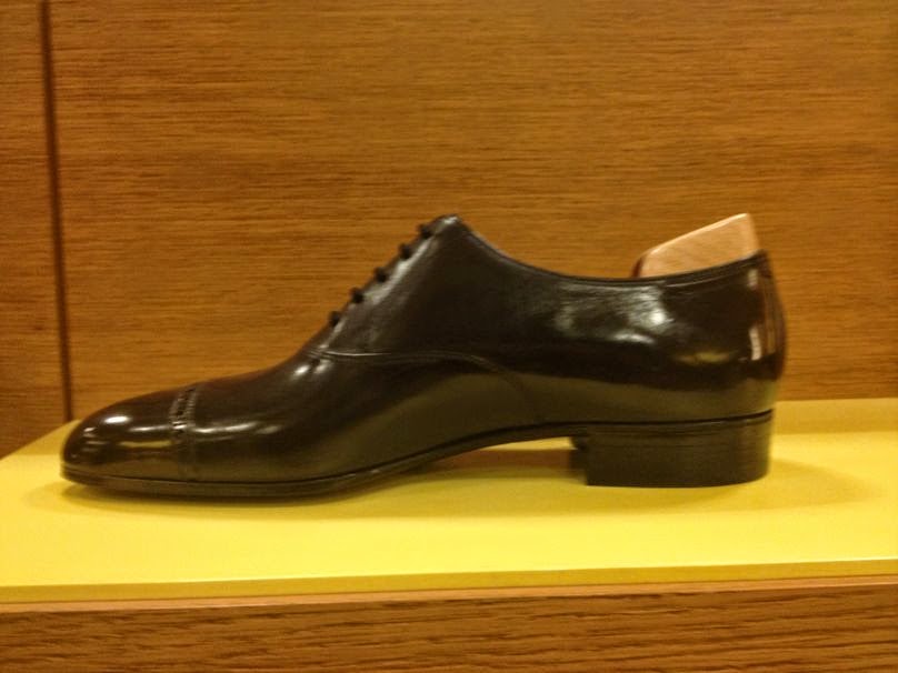

Говоря об этом, я не знаю, обнаружили ли вы, что край обуви на талии идеально скрыт. Даже стоя, вы не увидите края обуви. Именно так пожилые люди стремились к элегантности: чем тоньше и нежнее края обуви, тем изысканнее изгибы туфель, тем они элегантнее.
В то же время, поскольку талия относительно близка, верхняя часть будет лучше для арки, а опора для арки намного лучше, чем квадратная. И эта поддержка - то, что вы можете почувствовать сразу после того, как наденете обувь.
Более того, многие люди по ошибке не могут сделать этого человека с широкой ногой. Однако, насколько мне известно, существует много плоских ступней, как на талии со спинкой, так и со скошенной талией, потому что это сужение не влияет на ношение человеческой ноги, но талия со спинкой и талия со скошенными поверхностями лучше покрыта. Плюс поддержка арки в обуви сделает друзей плоской стопы более удобными. Например, у моего друга есть такая нога, но он может носить обувь на поясной спинке, ноги выглядят очень стройными.

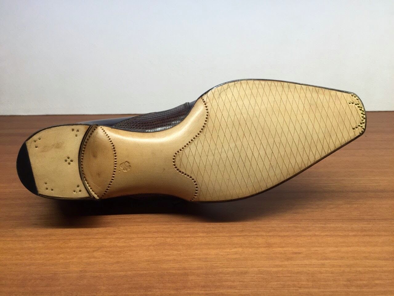

А так как талия может быть сделана, естественно, есть мастера, которые расширяют ее до полной обуви, которую мы называем «Слепая талия». На картинке ниже представлен образец обуви на заказ:

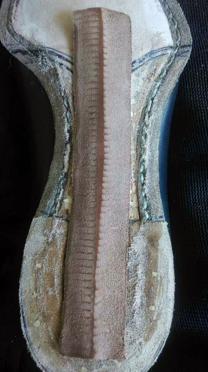

В общем, чтобы сделать туфлю с квадратной талией, просто наденьте на нее "большой нижний стержень", и все готово.
Но талия со скрипкой на спине и скошенная талия - это не одно и то же. Итак, что именно они делают? Позвольте мне в качестве примера использовать талию на спинке спидл. Процесс изготовления талии на спинке скрученного вручную выглядит так:
Прежде всего, поставьте «Большой бар» или что-то под названием «киль».

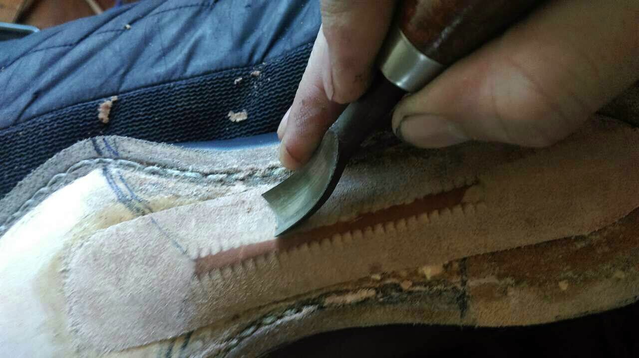

После этого сначала закрепите его клеем, а затем человеческой рукой, чтобы разрезать его в форме треугольника.

Поскольку невозможно использовать машину Goodyear для шитья подошвы после того, как удлинитель перемещен внутрь, они нашли хитрый способ, то есть после того, как шов закончен, он полируется и выбивается. Получить в расширении. Подобные вещи внешне похожи на настоящие «талия со скрипкой на спине» и «скошенная талия». Со структурной точки зрения это то, что «полностью отличается от корня». Сделать это совсем не сложно. ..
Даже если есть сходства по внешнему виду, «нижняя планка» на их основе имеет форму плесени, а не разрезана руками человека, а удлинительная часть просто сбивается с помощью удара, и она не проходит полностью. Следовательно, с точки зрения тонкости, эффекта модификации и даже поддержки свода стопы, эффект является большой разницей.
Например, следующие две фотографии - это обувь от Gaziano & Girling, Deco Range и Benchmade.
Давайте посмотрим на следующий образец Безоке этого Gaziano & Girling ..
Есть также сделанный на заказ образец Okuyama ..
Будь то сужение диапазона и тонкость формы, существуют очевидные различия, не говоря уже о фундаментальном различии в структуре.
И я также очень прямо скажу вам, что в этом сложном процессе вы не найдете в мире ни одной обуви массового производства, все они являются «поддельными», «поддельными» продуктами вместо настоящей «Скрипки». задняя талия "," скошенная талия ". Если эти «псевдо» вещи рекламируются как «очень сложные» «ремесленные» символы, было бы совершенно неуместно переходить к добрым словам.
Конечно, люди, которые говорят такие слова, в основном являются продавцами или притворяются людьми. И они никогда не скажут вам, что действительно хорошо, может быть, даже они не понимают."
