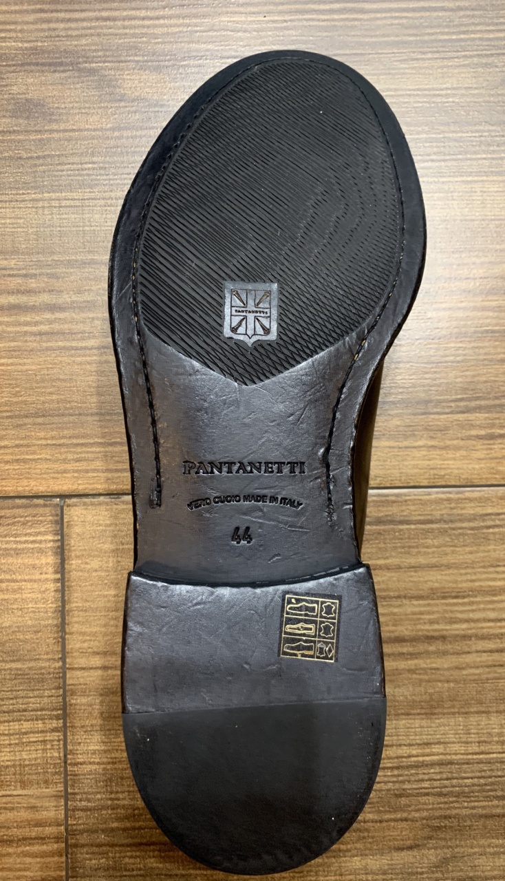

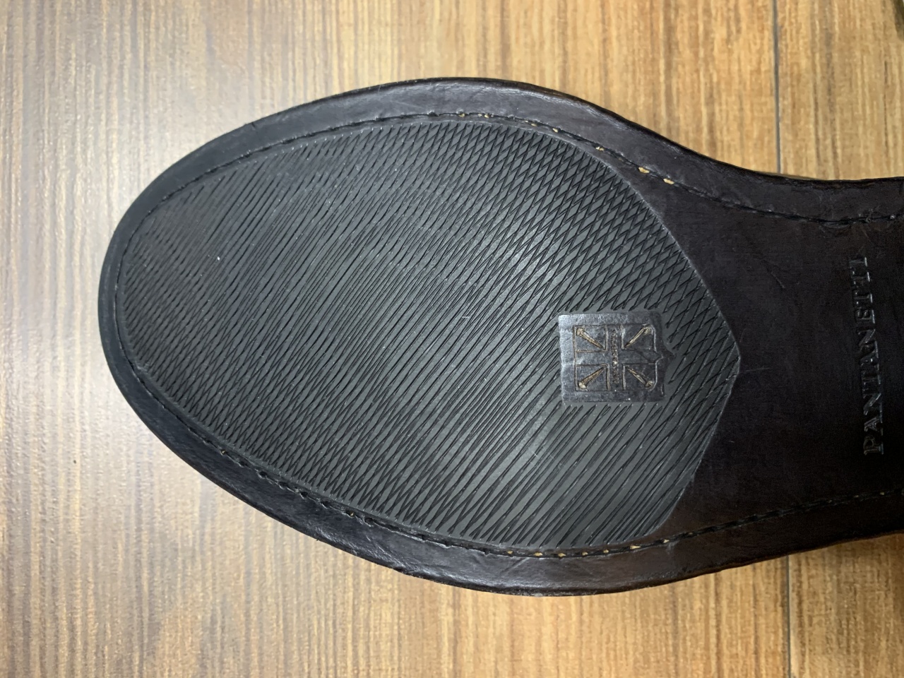

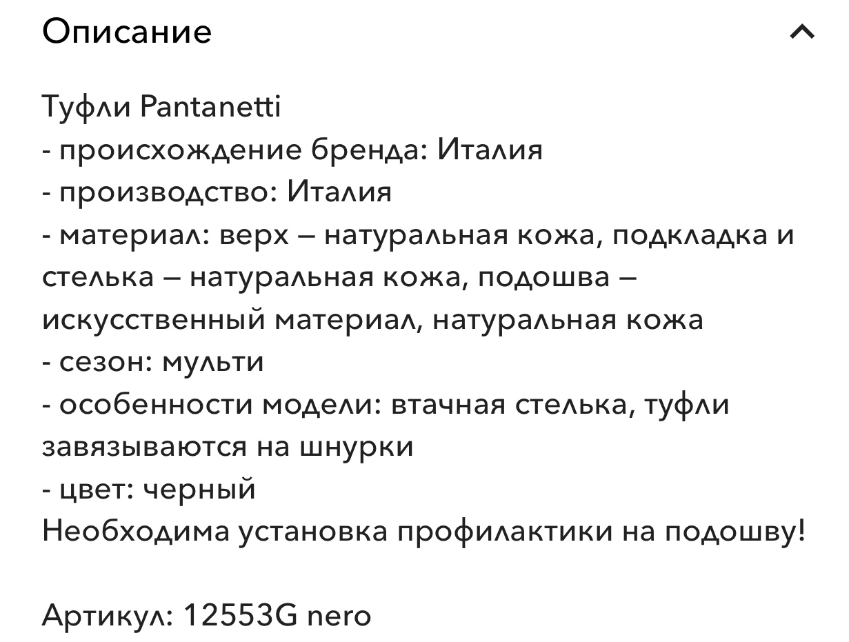

Добрый день, уважаемые участники форума. С удовольствием слежу за данной веткой. Некоторое время назад обсуждали профилактику. В контексте обсуждения у меня возник вопрос:
Есть новая пара со смешанной подошвой. На сайте магазина в описании - требование по установке профилактики.
Что это, самодеятельность магазина или действительная рекомендация производителя? Зачем делать резиновую вставку в подошву и на неё накатывать профилактику?
Причём с подобным сталкиваюсь не впервые.

Я думаю профилактика не поставится на такую подошву
