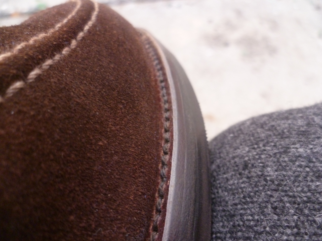

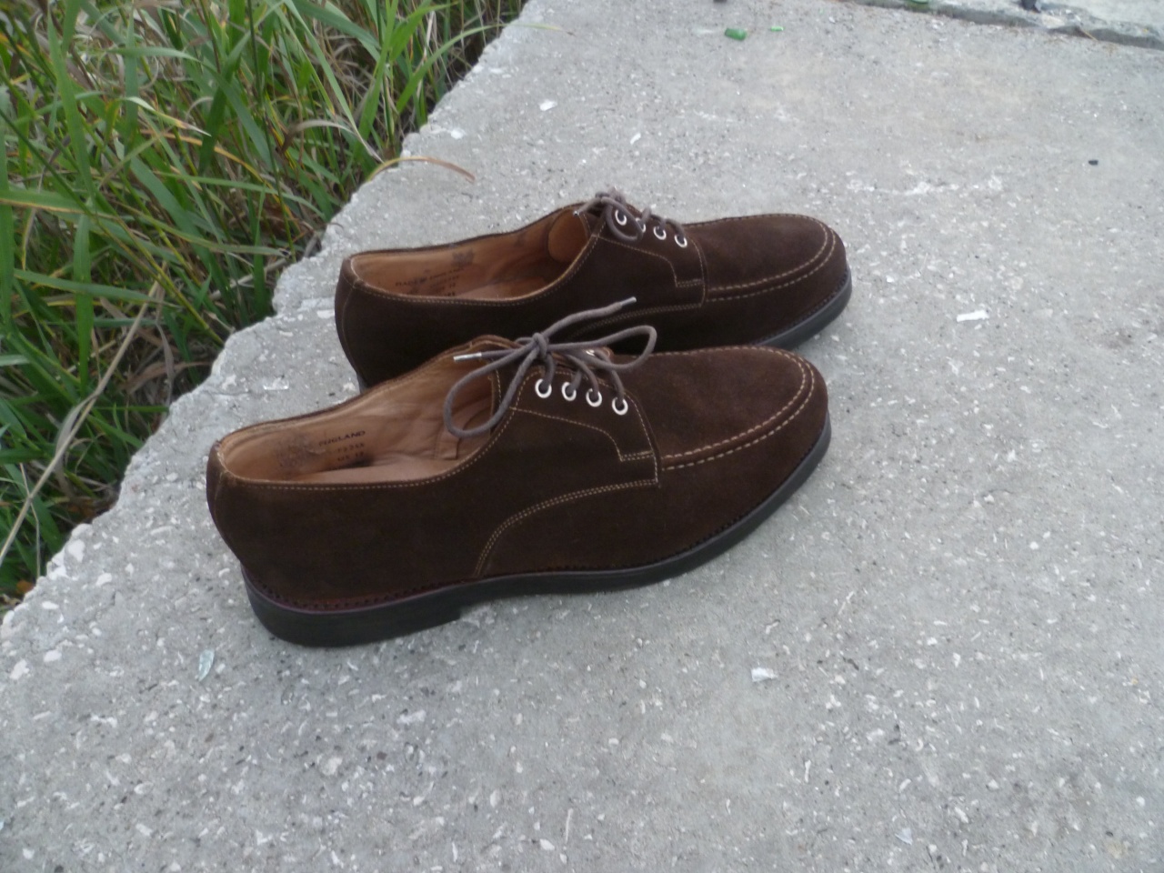

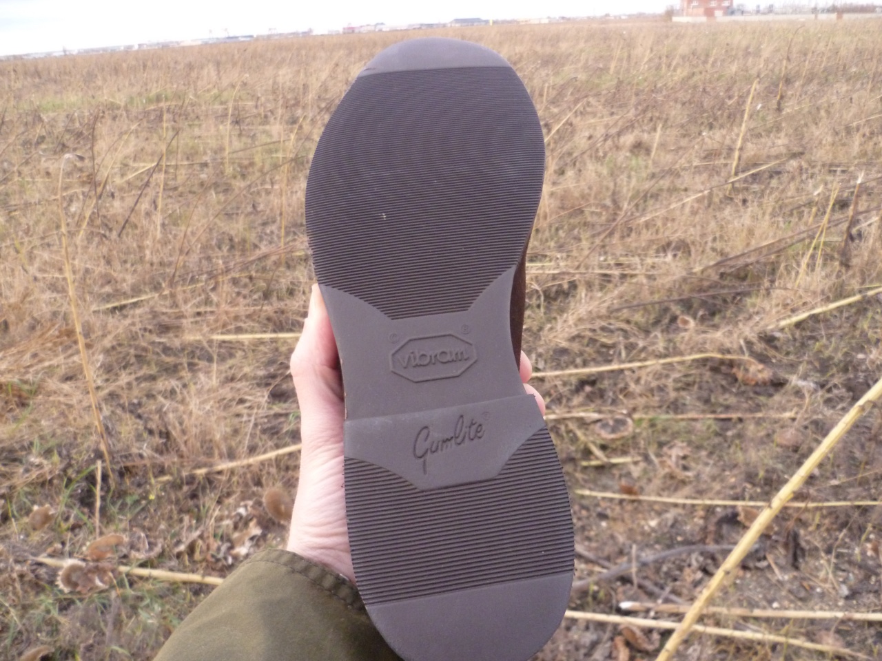

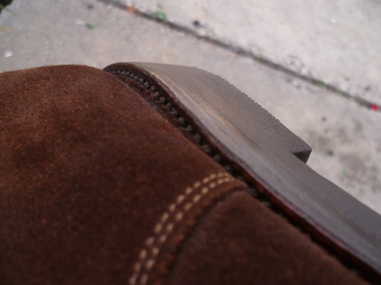

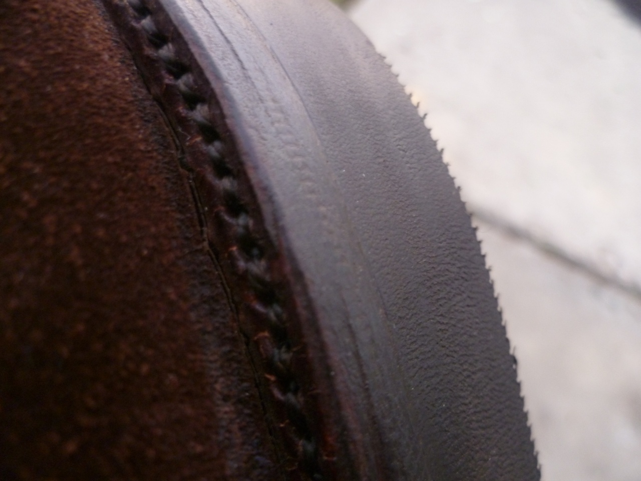

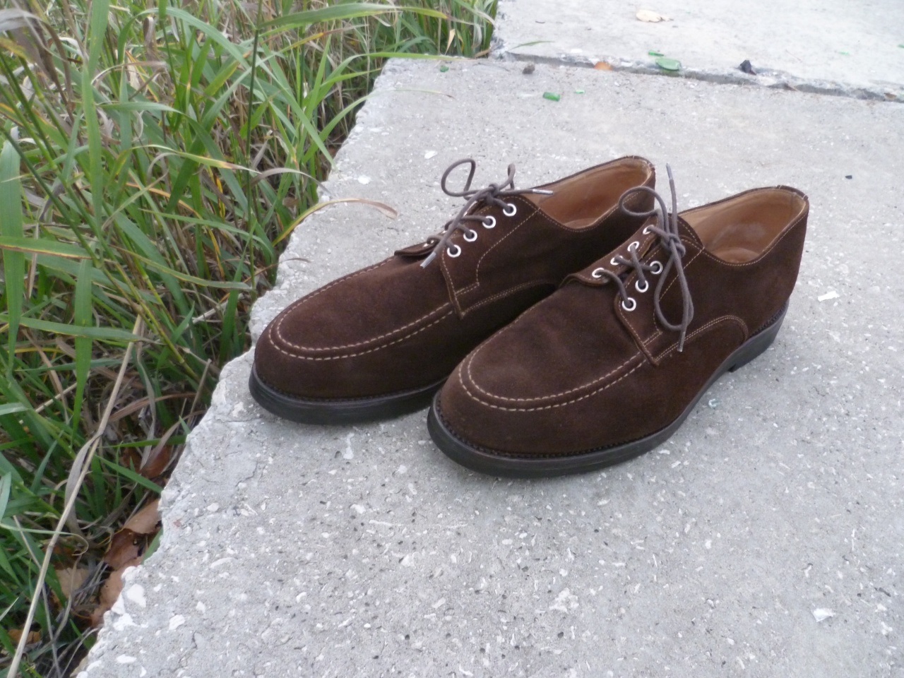

Собственно, да, но не все берутся за работу, а у тех кто берется, нет всех материалов, инструментов, станков...
Хотяяяя... у хорошего мастера, это должно быть по умолчанию? На то он и хороший мастер?
Собственно поменял подошву с одинарной кожи на резину, результатом доволен на 4.5 из 5
Решили старую подошву не отрывать, сточить потоньше, прошить по новой и приклеить резину.
Другим так делать не рекомендую, нужно пришивать новый мидсоле.
Торцы получились топорненько, где-то лучше, где-то хуже, сказывается отсутствие опыта или решение оставить старую подошву в качестве среднего слоя. Мозги парить человеку не стал, сам шкуркой доработаю.
Прошито аккуратно, но для того чтобы прошить по старым дыркам, особенных умений и не нужно.
Качество клея и соблюдение техпроцесса, смогу оценить позже.
Вибрам гумлайт у многих есть, описывать нет смысла.
