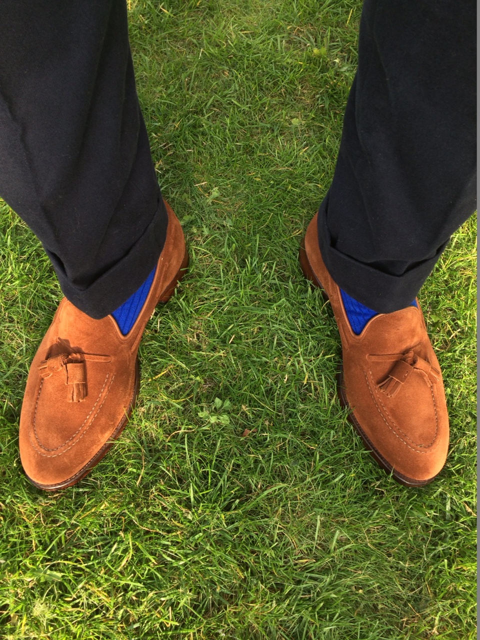

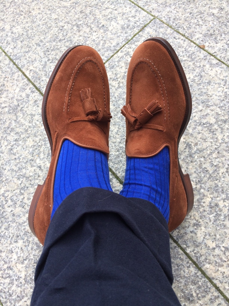

Бабье лето I
Замша (chamoise, «gants de Suède» - > suede), как мы это называем
Ботинки, и даже полу-ботинки из замши - это мастхэв всякого приличного человека.
Нормальные доверчивые люди полагают замшевую обувь капризной, нежной и недолговечной. Это заблуждение, конечно.
Помимо красоты и кайфовой тактильности, замшевая обувь семисезонна, удивительно практична, и замечательно сочетается с основным гардеробом, ну кроме уж совсем формальных вещей. А уж как хороши и удобны замшевые ремни с перчатками.
Собственно поверхностным ликбезом мы неспешно и займёмся, господа маниаки, в сопровождении понятных картинок.
Бабье лето об этот год пришло не ко всем
Европа, средняя полоса,
C&J Cavendish Loafers/ Polo Brown Calf Suede
Название: C&J CAV II.jpg

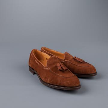

Очень кайфовые замшевые лоферы сделал в прошлом году EG в коллабе с голландцами из Frans Boone Store -
Belgravia в классической колодке#184, но в офигенной SNUFF SUEDE на тонкой резине R1, причём в двух полнотах "E" и даже "F".
Название: Edward Green Belgravia in Snuff Suede on R1.jpg
Как я ни натягивал сову на глобус, но мимо своего размера пролетел, к сожаленью

Сообщение от fox917 Посмотреть сообщение
Замша (chamoise, «gants de Suède» - > suede), как мы это называем Ботинки, и даже полу-ботинки из замши - это мастхэв всякого приличного человека. Нормальные доверчивые люди полагают замшевую обувь капризной, нежной и недолговечной. Это заблуждение, конечно. Помимо красоты и кайфовой тактильности, замшевая обувь семисезонна, удивительно практична, и замечательно сочетается с основным гардеробом, ну кроме уж совсем формальных вещей. А уж как хороши и удобны замшевые ремни с перчатками.
Очередной ликбез из запасников Полишинеля. Уже было про красоту, кафофую тактильность, корабль Метта Карина с тюками пеньки. Апять замшелая инфа в новой обертке
Практичность замши общеизвестна, и сотню раз обмусоливалась, неоднократно.
Практичность замши лишь в медленной промокаемости и не более того.
Далее по тексту. «поверхностным ликбезом» займемся по любительски «чем мог» скушно и уныло.
Конкретно по остальному:.
Кавендиш Поло Браун Кальф. Середнячок в складской программе Крокетта. Замша в цвете Поло Браун последних 5-6 лет приходит с дубильни более светлого цвета и короткостриженой. Менее красивой и впечатляющей, чем раньше. Дубильня перестала делать зажировку. Предыдущие варианты Поло Браун Кальф в настоящем традиционном исполнении имели более красивый красновато-коричневый оттенок, более богатый и более насыщенный. Чем и привлекали внимание. Теперяшняя Поло Браун Кальф – лысая, как покрышка авто, и по фото ваших ботинок видно, если они ваши. Смотрится аккуратно, но антураж не тот, лоск поэтому стал кичливым, примитивным прилизанным. На Бергравия ЕГ это смотрится не так богато. Кавендиш здесь безусловно проигрываетКрокетту на все 100..
Натягивать уметь надо. Вообще-то. И это никакой не «коллаб» (на вашем жаргоне), и даже не collaboration (англ.), и тем более не сотрудничество EG с голландским магазином. А просто обычный заказ ритейлера у Грина в того, что ему надо. Эйфория по табачной замше? Впервые уведенной? Вполне понятно и ожидаемо. В руках держали раскладку кож Грина, используемую им уже лет 25, без изменения? Эта «табачная» замша у ЕГдавно в обиходе. Года три назад, здесь уже было фото в таких лоферах и в этой замше.
Сама замша ЕГ красивая, лучше крокеттовской, но сам материал и у того, и у другого, непрактичные для активной носки. убивается за полтора сезона, и в первую очередь ОАК Барк Сол того же Грина. Причем до дыр, если, конечно, относишься к обуви, как к потребляемому продукту, а не как к музейному экспонату, трясясь над ней. Поэтому делать ресолинг и рехилинг на замшевых лоферах ЕГ неразумно и дорого, как и у SC, где это стоит 445 евро, а с учетом почтовых услуг встанет в 700-750 евро, при ритейле около 1000. Снимки у голландцев дерьмовые, и цвет Snuff-a у ЕГ не ржавый, как на голландских фото, а благородный мягкий светлого табака.
