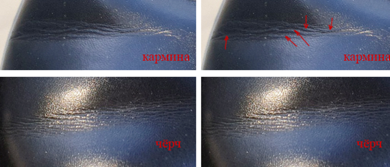

Чтобы было понятно, о чём изначально речь шла. Не про складки, не про заломы, а про лёгкую отдушистость (loose grain) на конкретной паре Кармины. На сам бренд никто не наезжает, на рисунок формирования заломов тоже никто не наезжал...
Этот порок обычно проявляется при первой же носке. Не обязательно в паре год ходить.

Что такое отдушистость? Что такое лузгрейн?
Вот с этого начать надо было, а не с ОМГ. Вам же Danitch ещё страницу назад про неё написал.
Порок кожи, отслаивание рыхлого верхнего слоя. Ниже фото из сети с экстремальным примером на паре Allen Edmonds. На сроке службы может сказаться, а может и не сказаться, прежде всего вопрос эстетики.
Встречается и на значительно более дорогой обуви, чем Кармина.
Рыхлая кожа, когда лицо отстаёт от тыльной части.
Чем жирнее кожа, тем сильнее проявления.
Можно сравнить на двух полупарах, 50/50 что на правой будет получше, так же как у черчс. А может и не будет, т.к. кроят с соседних участков.

Ребята, там нет никакой рыхлости. Кожа отличного качества. Почему слова владельца для вас ничего не значат? Кожа неравномерная блестящая поверхность. Там тени, блики. Вот смотрите, на одном из фото ощущение что протерлась до белого. Я потому и говорю, прекращайте по фото ставить диагнозы
