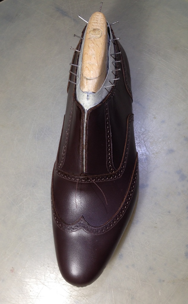

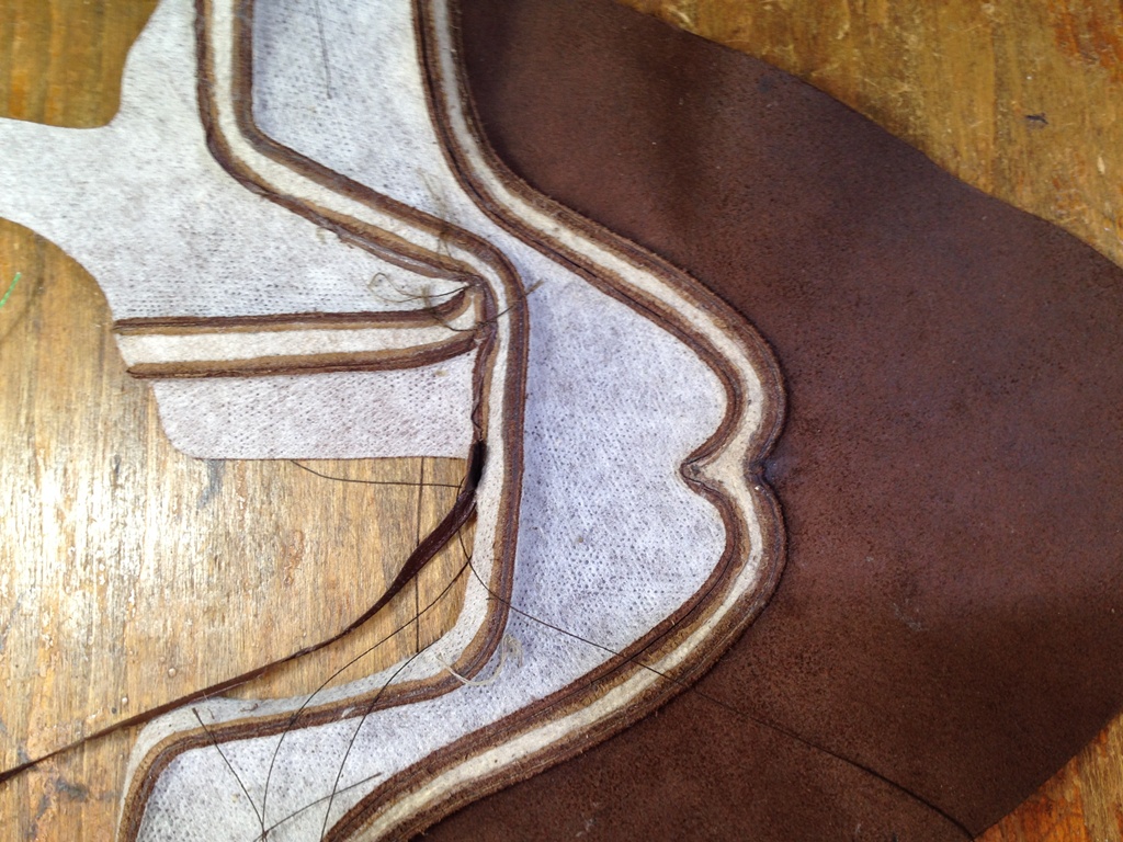

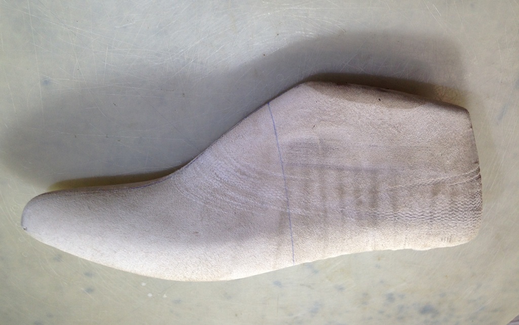

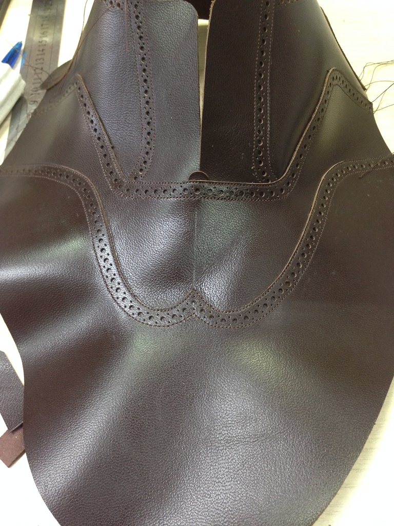

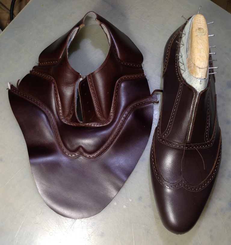

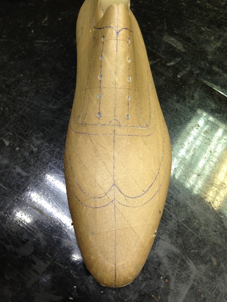

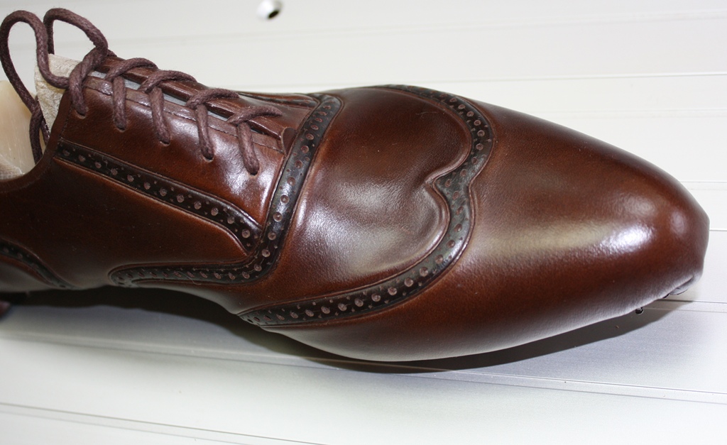

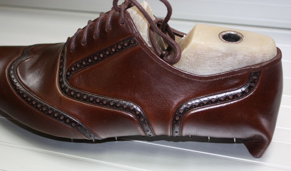

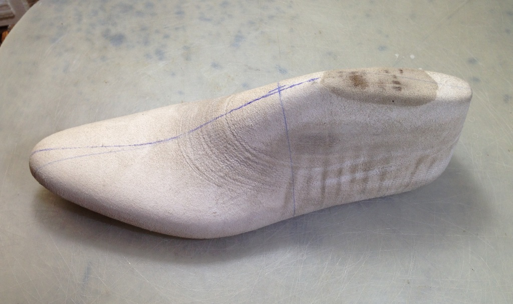

Детали такой модели шьются только накладным швом. То что сшил я выглядит непривычно, и на мой взгляд очень достойно. Но готовил ее для чемпионата мира по обувному мастерству, где основным критерием оценки и есть сложность работы.
Вот как начиналась работа. Под клад для пробной и основной работы выполнен из цельного куска кожи.Заготовку затянул на колодку без стельки на скорую руку для того, чтобы более наглядно было видно работу. Язычок не пришил, как понял, что не успею. Вставку из дерева для колодки изготовил для того, чтобы сделать цельный под клад
